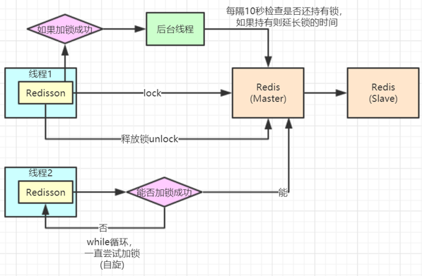

Redisson分布式锁实现原理
熟悉了基本用法以后,我们来看下Redission实现分布式锁的原理,再理解了原理之后,后续梳理源码实现就更加得心应手了。
Redisson分布式锁源码分析
流程图如下
重点主要是依赖lua脚本的原子性,实现加锁和释放锁的功能

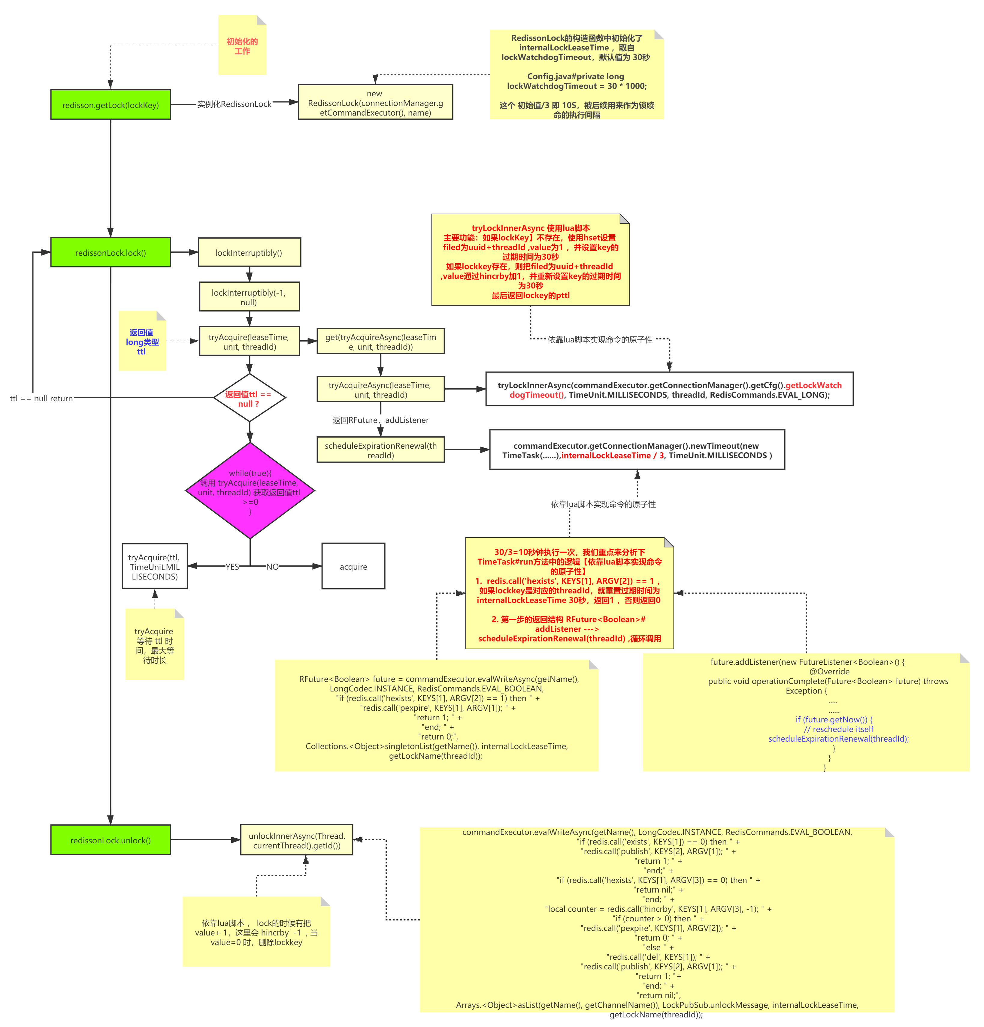

redisson.getLock(lockKey) 的逻辑
@Override

实例化RedissonLock,我们看下RedissonLock的构造函数
public RedissonLock(CommandAsyncExecutor commandExecutor, String name) {
super(commandExecutor, name);
this.commandExecutor = commandExecutor;
this.id = commandExecutor.getConnectionManager().getId();
this.internalLockLeaseTime = commandExecutor.getConnectionManager().getCfg().getLockWatchdogTimeout();
- 1
- 2
- 3
- 4
- 5
- 6
super(commandExecutor, name); 父类name赋值,后续通过getName()获取
commandExecutor: 执行lua脚本的executor
id 是个UUID, 后面被用来当做 和threadId组成 value值,用作判断加锁和释放锁是否是同一个线程的校验。
internalLockLeaseTime : 取自 Config#lockWatchdogTimeout,默认30秒,这个参数还有另外一个作用,锁续命的执行周期 internalLockLeaseTime/3 = 10秒
redissonLock.lock()的逻辑
主要是实现加锁和锁的续命
redissonLock.lock();
- 1
看看都干了啥

大流程已经梳理完了,我们看下 Long ttl = tryAcquire(leaseTime, unit, threadId);
private Long tryAcquire(long leaseTime, TimeUnit unit, long threadId) {
return get(tryAcquireAsync(leaseTime, unit, threadId));
- 1
- 2
- 3
继续看下
- 1
private <T> RFuture<Long> tryAcquireAsync(long leaseTime, TimeUnit unit, final long threadId) {
if (leaseTime != -1) {
return tryLockInnerAsync(leaseTime, unit, threadId, RedisCommands.EVAL_LONG);
// 刚开始 leaseTime 传入的是 -1 ,所以走这个分支
// 1)尝试加锁 待会细看 先把主要的逻辑梳理完
RFuture<Long> ttlRemainingFuture = tryLockInnerAsync(commandExecutor.getConnectionManager().getCfg().getLockWatchdogTimeout(), TimeUnit.MILLISECONDS, threadId, RedisCommands.EVAL_LONG);
// 2) 注册监听事件
ttlRemainingFuture.addListener(new FutureListener<Long>() {
@Override
public void operationComplete(Future<Long> future) throws Exception {
if (!future.isSuccess()) {
return;
Long ttlRemaining = future.getNow();
// lock acquired
if (ttlRemaining == null) {
// 3)获取锁成功的话,给锁延长过期时间
scheduleExpirationRenewal(threadId);
return ttlRemainingFuture;

继续看
- 1
- 2
看实现
<T> RFuture<T> tryLockInnerAsync(long leaseTime, TimeUnit unit, long threadId, RedisStrictCommand<T> command) {
internalLockLeaseTime = unit.toMillis(leaseTime);
return commandExecutor.evalWriteAsync(getName(), LongCodec.INSTANCE, command,
"if (redis.call('exists', KEYS[1]) == 0) then " +
"redis.call('hset', KEYS[1], ARGV[2], 1); " +
"redis.call('pexpire', KEYS[1], ARGV[1]); " +
"return nil; " +
"end; " +
"if (redis.call('hexists', KEYS[1], ARGV[2]) == 1) then " +
"redis.call('hincrby', KEYS[1], ARGV[2], 1); " +
"return nil; " +
"end; " +
"return redis.call('pttl', KEYS[1]);",
Collections.<Object>singletonList(getName()), internalLockLeaseTime, getLockName(threadId));

lua 脚本
KEYS[1] ---------> getName()
ARGV[1] ---------> internalLockLeaseTime
ARGV[2] ---------> getLockName(threadId) 实现如下
String getLockName(long threadId) {
return id + ":" + threadId;
- 1
- 2
- 3
这个id就是自开始实例化RedissonLock的id ,是个UUID
我们来解释下这段lua脚本
// 如果 lockKey不存在 ,设置 使用hset设置 lockKey ,field为 uuid:threadId ,value为1 ,并设置过期时间
//就是这个命令
//127.0.0.1:6379> hset lockkey uuid:threadId 1
//(integer) 1
//127.0.0.1:6379> PEXPIRE lockkey internalLockLeaseTime
"return nil; " +
"end; " +
// 如果 lockKey 存在和 filed 和 当前线程的uuid:threadId相同 key 加1 ,执行多少次 就加多次 设置过期时间 其实就是如下命令
//127.0.0.1:6379> HEXISTS lockkey uuid:threadId
//(integer) 1
"return nil; " +
"end; " +
// 最后返回 lockkey的 pttl
- 1
- 2
- 3
- 4
- 5
- 6
- 7
- 8
- 9
- 10
- 11
- 12
- 13
- 14
- 15
- 16
- 17
- 18
- 19
- 20
- 21
- 22
- 23
- 24
- 25
- 26
- 27
- 28
那继续监听时间中的 scheduleExpirationRenewal(threadId); 逻辑

redissonLock.unlock();逻辑
@Override
public void unlock() {
Boolean opStatus = get(unlockInnerAsync(Thread.currentThread().getId()));
if (opStatus == null) {
throw new IllegalMonitorStateException("attempt to unlock lock, not locked by current thread by node id: "
+ id + " thread-id: " + Thread.currentThread().getId());
if (opStatus) {
cancelExpirationRenewal();
- 1
- 2
- 3
- 4
- 5
- 6
- 7
- 8
- 9
- 10
- 11
重点看 unlockInnerAsync(Thread.currentThread().getId())
protected RFuture<Boolean> unlockInnerAsync(long threadId) {
return commandExecutor.evalWriteAsync(getName(), LongCodec.INSTANCE, RedisCommands.EVAL_BOOLEAN,
"redis.call('publish', KEYS[2], ARGV[1]); " +
"return 1; " +
"end;" +
"if (redis.call('hexists', KEYS[1], ARGV[3]) == 0) then " +
"return nil;" +
"end; " +
"local counter = redis.call('hincrby', KEYS[1], ARGV[3], -1); " +
"if (counter > 0) then " +
"redis.call('pexpire', KEYS[1], ARGV[2]); " +
"return 0; " +
"else " +
"redis.call('del', KEYS[1]); " +
"return 1; "+
"end; " +
"return nil;",
Arrays.<Object>asList(getName(), getChannelName()), LockPubSub.unlockMessage, internalLockLeaseTime, getLockName(threadId));
- 1
- 2
- 3
- 4
- 5
- 6
- 7
- 8
- 9
- 10
- 11
- 12
- 13
- 14
- 15
- 16
- 17
- 18
- 19
- 20
- 21
- 22
- 23
又是lua脚本,核心就是 把value减到为0 ,删除key
