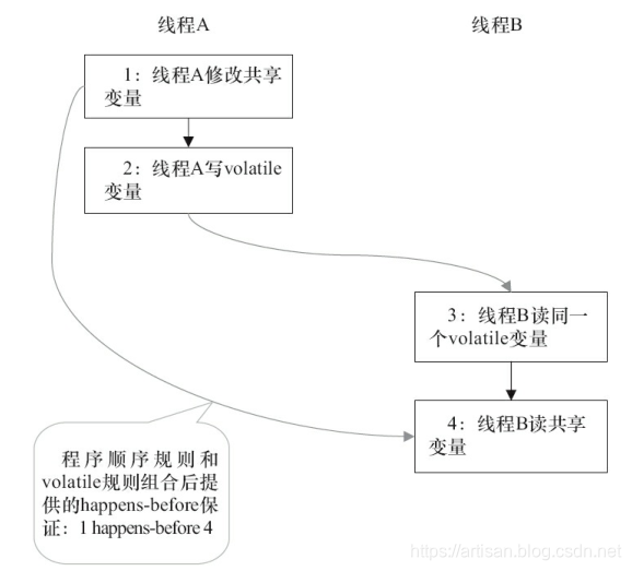

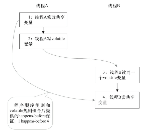

volatile变量规则
volatile写-读建立的happens-before关系图如下
·1 happens-before 2和3 happens-before 4由程序顺序规则产生。由于编译器和处理器都要遵守as-if-serial语义,也就是说,as-if-serial语义保证了程序顺序规则。因此,可以把程序顺序规则看成是对as-if-serial语义的“封装”。
2 happens-before 3是由volatile规则产生。前面提到过,对一个volatile变量的读,总是能看到(任意线程)之前对这个volatile变量最后的写入。因此,volatile的这个特性可以保证实现volatile规则。
·1 happens-before 4是由传递性规则产生的。这里的传递性是由volatile的内存屏障插入策略和volatile的编译器重排序规则共同来保证的。

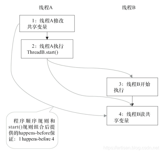

start()规则
假设线程A在执行的过程中,通过执行ThreadB.start()来启动线程B;同时,假设线程A在执行ThreadB.start()之前修改了一些共享变量,线程B在开始执行后会读这些共享变量。下图是该程序对应的happens-before关系图。
1 happens-before 2由程序顺序规则产生。2 happens-before 4由start()规则产生。根据传递性,将有1 happens-before 4。这实意味着,线程A在执行ThreadB.start()之前对共享变量所做的修改,接下来在线程B开始执行后都将确保对线程B可见。

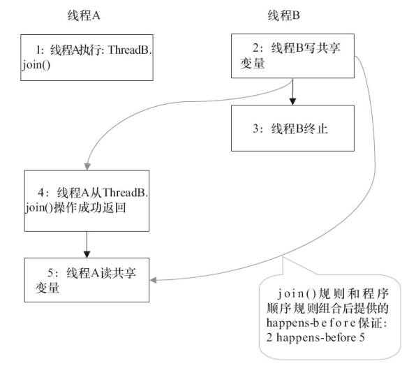

join()规则
假设线程A在执行的过程中,通过执行ThreadB.join()来等待线程B终止;同时,假设线程B在终止之前修改了一些共享变量,线程A从ThreadB.join()返回后会读这些共享变量。 该程序对应的happens-before关系图如下:
2 happens-before 4由join()规则产生;4 happens-before 5由程序顺序规则产生。根据传递性规则,将有2 happens-before 5。这意味着,线程A执行操作ThreadB.join()并成功返回后,线程B中的任意操作都将对线程A可见。

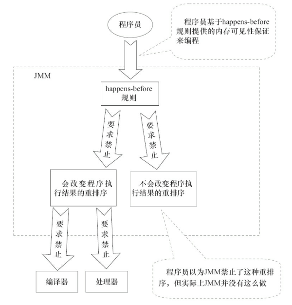

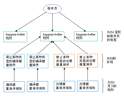

happens-before与JMM的关系
如上图所示,一个 happens-before 规则通常对应于多个编译器重排序规则和处理器重排序规则。对于开发人员来说,happens-before 规则简单易懂,它避免程序员为了理解 JMM 提供的内存可见性保证而去学习复杂的重排序规则以及这些规则的具体实现

在3个happens-before关系中,2和3是必需的,但1是不必要的。因此,JMM把happens-before要求禁止的重排序分为了下面两类
  • ·会改变程序执行结果的重排序。
  • 不会改变程序执行结果的重排序。
JMM对这两种不同性质的重排序,采取了不同的策略,如下
  • 对于会改变程序执行结果的重排序,JMM要求编译器和处理器必须禁止这种重排序
  • 对于不会改变程序执行结果的重排序,JMM对编译器和处理器不做要求(JMM允许这种重排序)。
从上图可以看出两点,如下
  • JMM向程序员提供的happens-before规则能满足程序员的需求。JMM的happens-before规则不但简单易懂,而且也向开发人员提供了足够强的内存可见性保证(有些内存可见性保证其并不一定真实存在,比如上面的A happens-before B)
  • ·JMM对编译器和处理器的束缚已经尽可能少。从上面的分析可以看出,JMM其实是在遵循一个基本原则:只要不改变程序的执行结果(指的是单线程程序和正确同步的多线程程序)编译器和处理器怎么优化都行。
