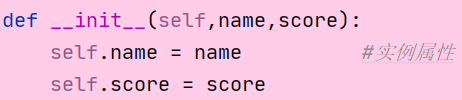

创建对象, 我们需要定义构造函数__init__() 方法. 构造方法用于执行 "实例对象的初始化工作", 即对象创建后, 初始化当前对象的相关属性, 无返回值.
__init__() 的要点如下:
1. 名称固定, 必须为: __init__()
2. 第一个参数固定, 必须为: self. self 指的就是刚刚创建好的实例对象.
3. 构造函数通常用来初始化实例对象的属性, 如下代码就是初始化实例属性: name 和 score.
4. 通过 "类名 ( 参数列表 )" 来调用构造函数. 调用后, 将创建好的对象返回给相应变量.
比如: s1 = Student("张三",80)
5. __init__() 方法: 初始化创建好的对象, 初始化指的是: "给实例属性赋值"
