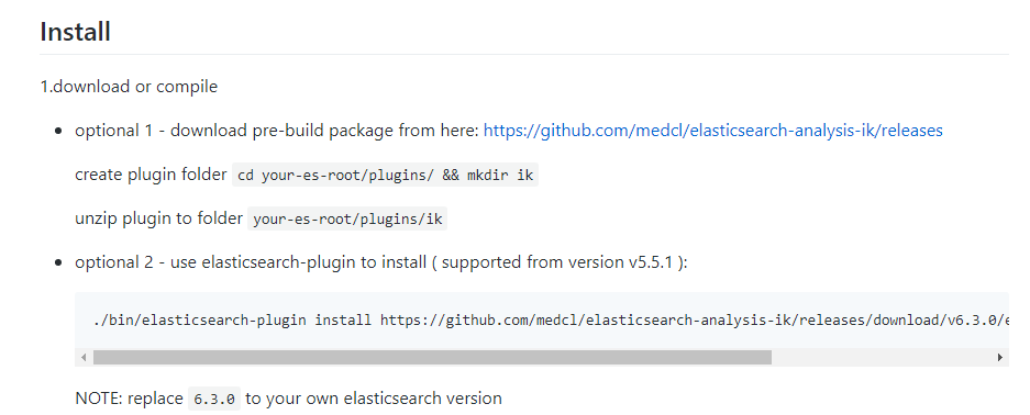

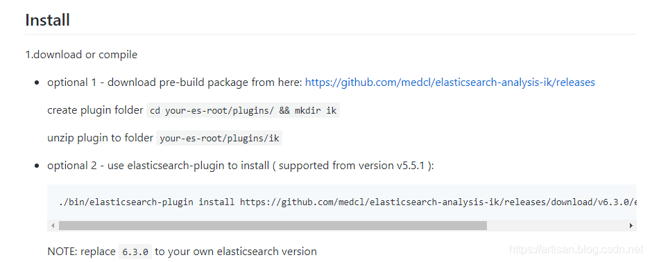

根据github上的指导
第一种安装方法:

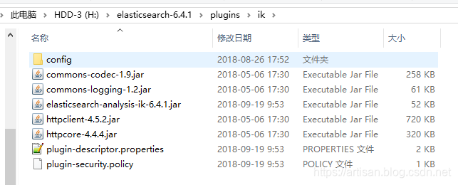

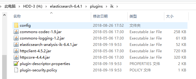

  • 访问 https://github.com/medcl/elasticsearch-analysis-ik/releases ,找到对应版本的ik插件安装包

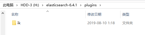

  • 在es安装目录 plugins 下 新建目录 ik
  • 将 zip包解压到 ik目录下 ,我这里用的是6.4.1 ,所以我下载对应的版本的ik

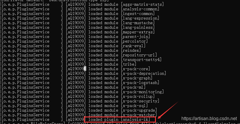

  • 重启es ,观察启动日志 loaded plugin [analysis-ik]

说明ik分词器 安装成功 。
