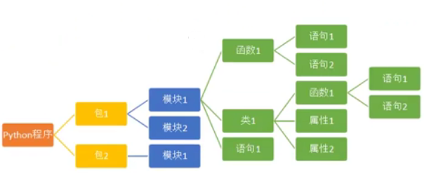

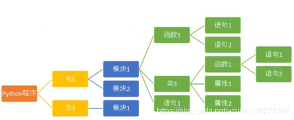

1. Python 程序由模块组成. 一个模块对应 python 源文件, 一般后缀名是: .py.
2. 模块由于语句组成. 运行 Python 程序时, 按照模块中语句的顺序依次执行.
3. 语句是 Python 程序的构造单元, 由于创建对象, 变量赋值, 调用函数, 控制语句等.
