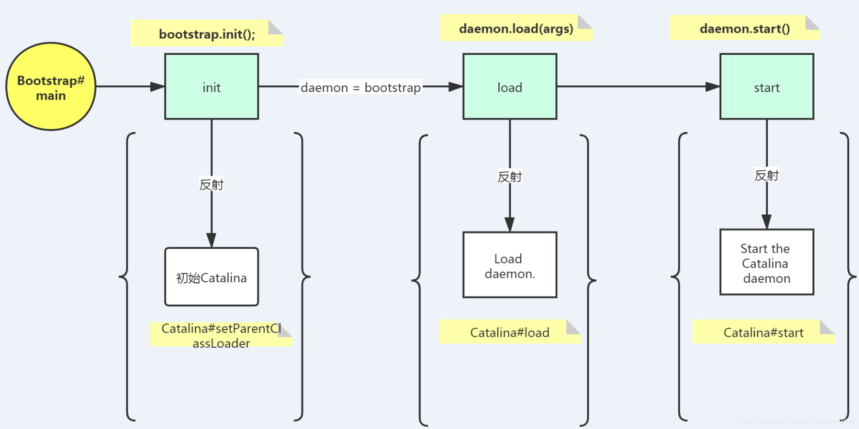

我们分析了 init 的主要功能,实例化Bootstrap , 调用init 通过反射调用Catalina#setParentClassLoader ,后面调用的load 和 start方法 均为 反射调用的Catalina对象的load和start 方法。
load 加载初始化

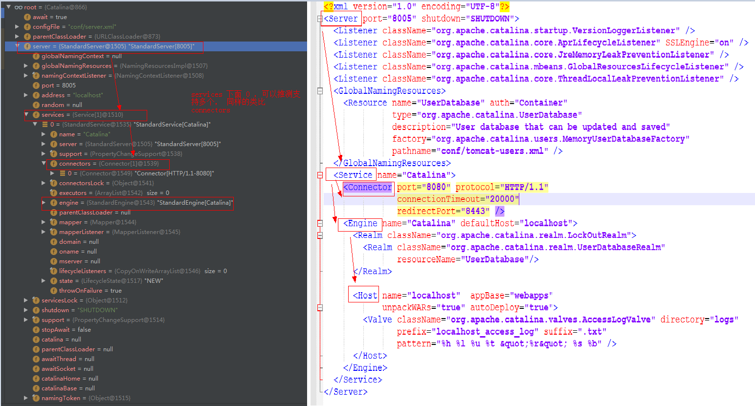

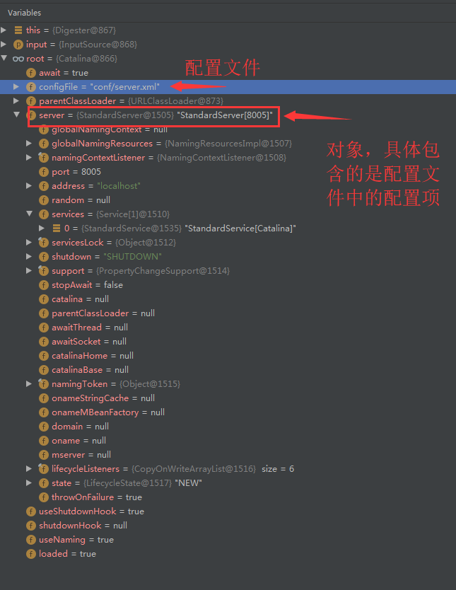

// Digester对象 用于解析 server.xml
Digester digester = createStartDigester();
// tomcat的配置文件 server.xml
file = configFile();

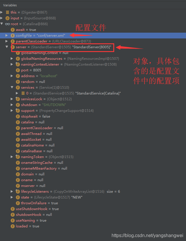

// 解析 xml 重点关注返回的对象 root
digester.parse(inputSource);
进到这个parse方法
* Parse the content of the specified input source using this Digester.
* Returns the root element from the object stack (if any).
* @param input Input source containing the XML data to be parsed
* @return the root object
* @exception IOException if an input/output error occurs
* @exception SAXException if a parsing exception occurs
public Object parse(InputSource input) throws IOException, SAXException {
configure();
getXMLReader().parse(input);
return root;

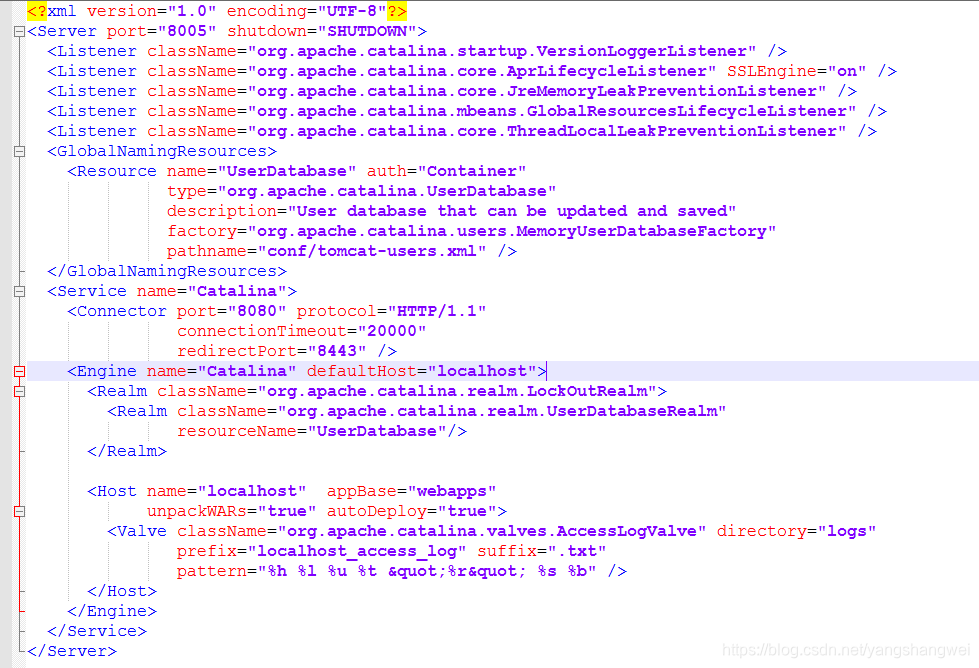

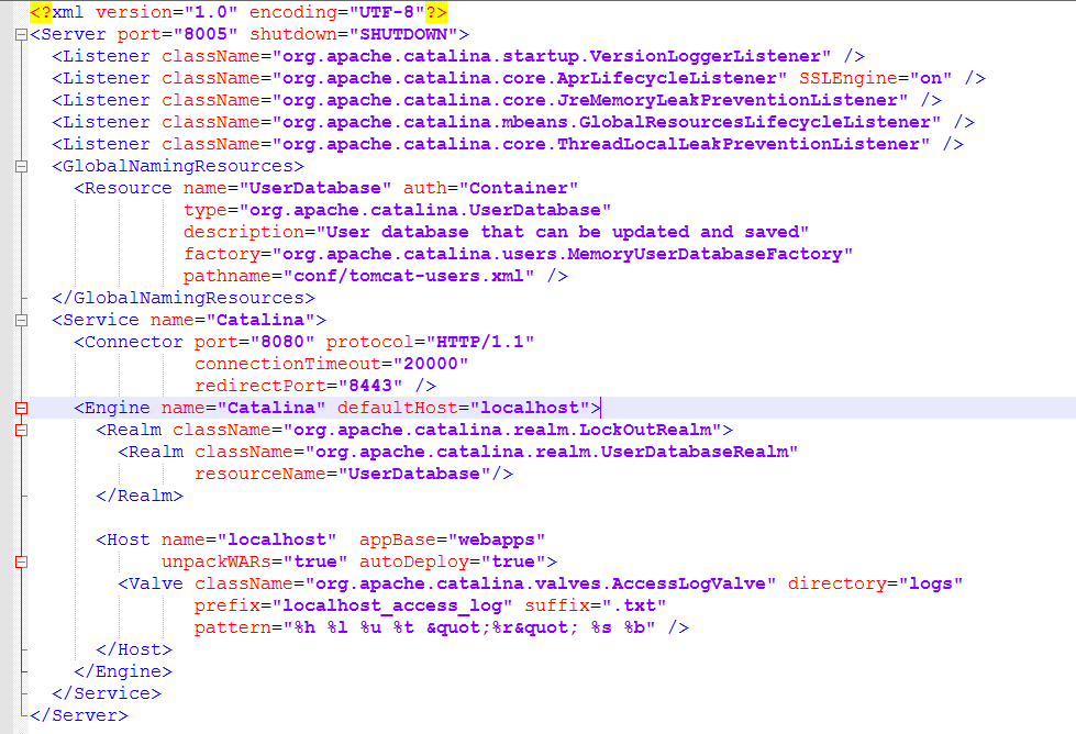

那我们看下我们source目录下的精简后的server.xml

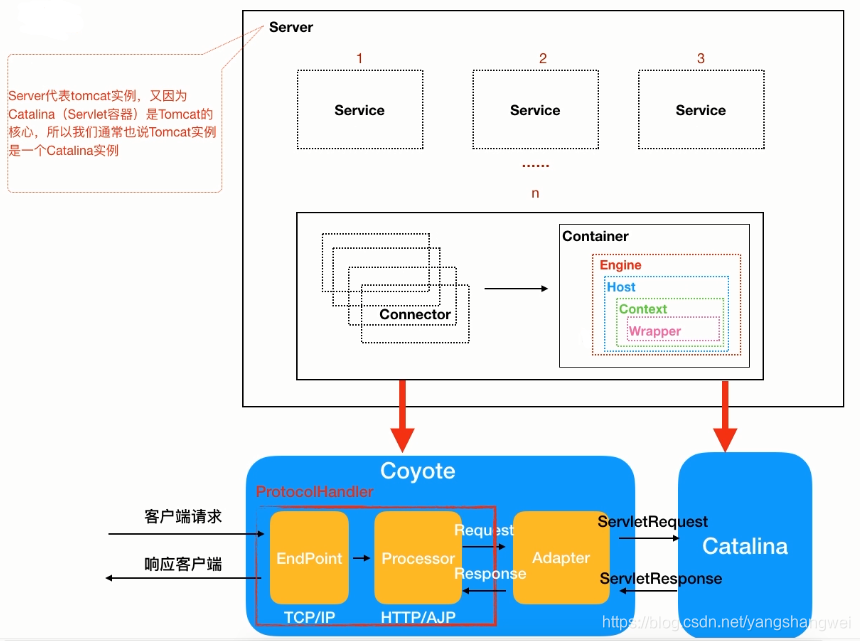

结合tomcat总体的架构图,套娃结构 , server-service-----connector/container-----engine-----host-----context-----wrapper
刚才debug出来的root对象是不是很好理解了呢?

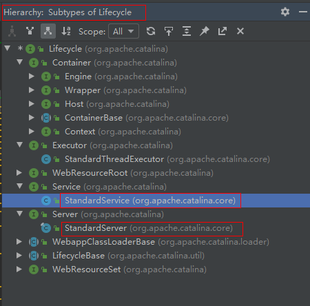

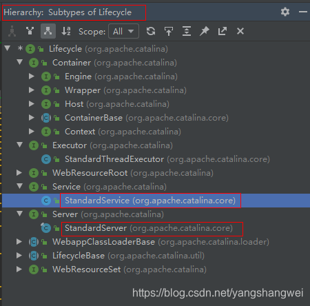

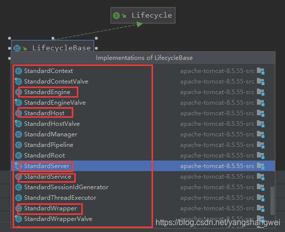

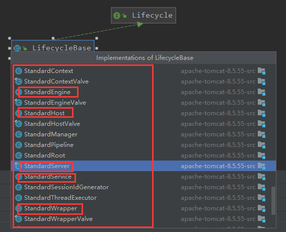

我们看下LifeCycle接口的继承关系, tomcat类的命名其实是很规范的 StandardXXXX
那继续看下 root对象的 及 配置文件的关系

调用的是 LifeCycle的init接口 , 跟进去可以看到是进入到了 LifeCycleBase这个抽象类的init方法
在init方法中 ,调用
// 初始化的关键方法 (抽象方法 交由子类实现 设计模式中的模板模式)
initInternal();
可以看到这个方法是抽象方法 , 具体的实现由继承了LifeCycleBase这个抽象的子类实现具体的业务逻辑。
这里使用了模板模式 . 我们看下LifeCycleBase抽行类的具体实现
很规范的实现 ,每个组件实例化 都要从LifeCycleBase中走一遍 ,自行实现 init方法。
