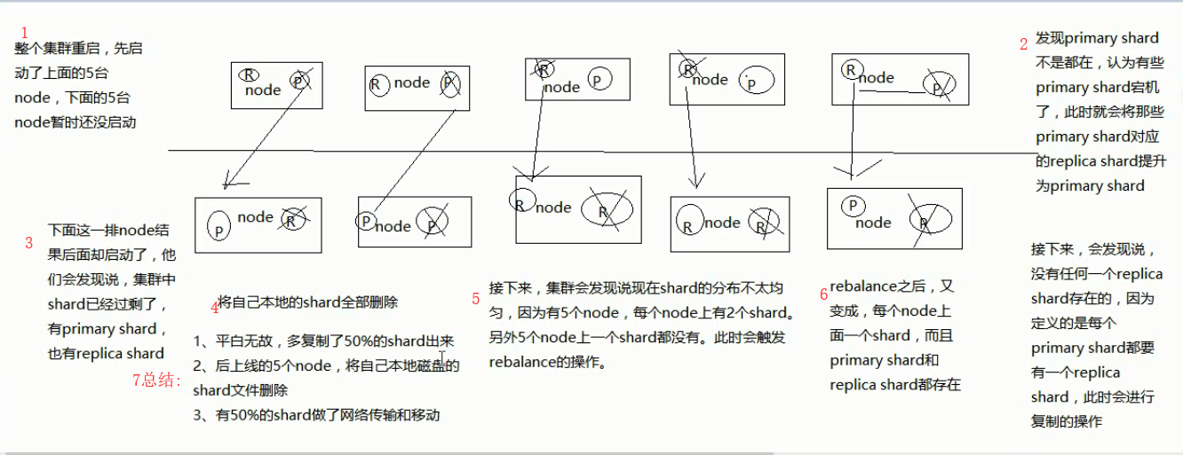

如果我们有10个node,每个node都有一个shard,可能是primary shard或者replica shard,你有一个index,有5个primary shard,每个primary shard有一个replica shard。
如果我们将整个集群关闭了进行一些维护性的操作,比如给机器安装新的磁盘之类的事情。当我们重启集群的时候,肯定节点是一个接一个的启动的,可能会出现5个节点先启动了,然后剩下5个节点还没启动。
也许是因为剩下的5个节点没来得及启动,或者是因为一些原因耽搁了,总之不管是什么原因,就是现在只有5个节点是在线的。这5个节点会通过gossip协议互相通信,选举出一个master,然后组成一个集群。他们会发现数据没有被均匀的分布,因为有5个节点没有启动,那么那5个节点上的shard就是不可用的,集群中就少了一半的shard。此时在线的5个node就会将部分replica shard提升为primary shard,同时为每个primary shard复制足够的replica shard。
最后,可能剩下的5个节点加入了集群。但是这些节点发现本来是他们持有的shard已经被重新复制并且放在之前的5个node之中了,此时他们就会删除自己本地的数据。然后集群又会开始进行shard的rebalance操作,将最早启动的5个node上的shard均匀分布到后来启动的5个node上去。
在这个过程中,这些shard重新复制,移动,删除,再次移动的过程,会大量的耗费网络和磁盘资源。对于数据量庞大的集群来说,可能导致每次集群重启时,都有TB级别的数据无端移动,可能导致集群启动会耗费很长时间。但是如果所有的节点都可以等待整个集群中的所有节点都完全上线之后,所有的数据都有了以后,再决定是否要复制和移动shard,情况就会好很多。
