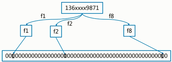

举个例子 : 有50亿个电话号码,现在给你10万个电话号码,如何快速准确的判断出这些号码是否存在?
方案A: DB ? ----> 50亿的电话号码,这查询效率 ?
方案B: 内存 ? —> 就按1个电话号码8个字节 , 50亿*8字节= 40G 内存…
方案C: hyperloglog? ----> 准确率有点低

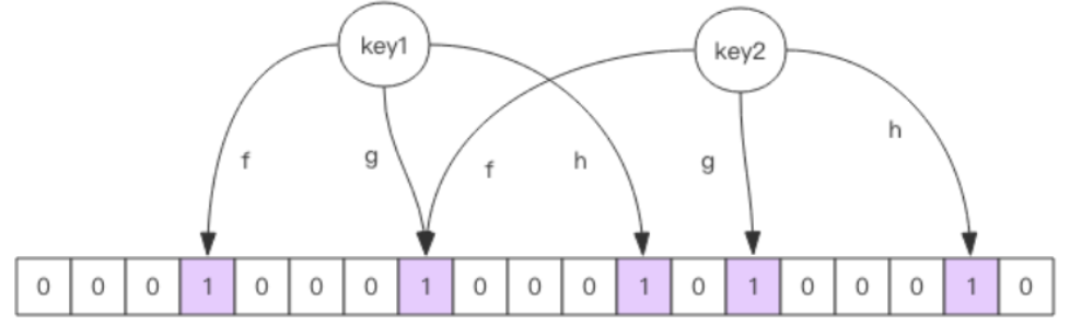

BloomFilter实现原理
1970年由伯顿.布隆提出 ,用很小的空间解决上述的问题
一个很长的二进制向量(你就理解为它底层的数据结构是一个超级巨大的数组,只存0和1) , 加上 若干个 hash函数
有 k个 hash函数, 进行k次运算,把每次hash运算的结果设置到对应的位上,获取的时候 再把这些hash函数重新算一遍,如果有一个不是1 ,则布隆过滤器认为这个数不存在,只有全部都是1 才存在。
存 和 取 的计算方法一定要一样,否则就歇菜了。。。。
构建布隆过滤器
参数: m个二进制向量, n个预备数据,k个哈希函数
构建布隆过滤器: n个预备数据走一遍上面过程
判断元素存在与否:将这个数据,重走一遍构建的过程(进行k次hash运算),如果都是1,则表示存在,反之不存在。

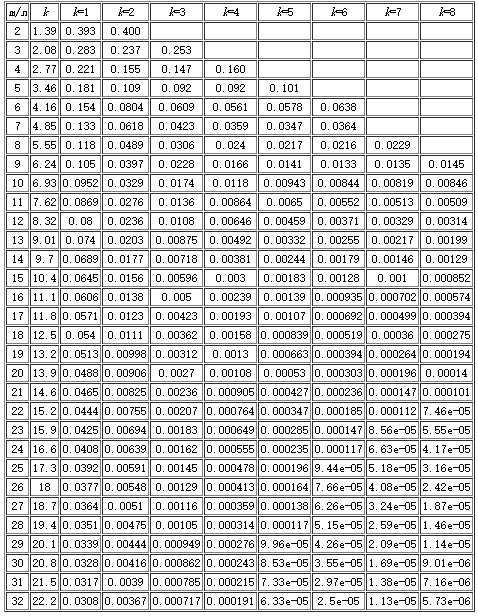

构建布隆的误差率
首先声明,使用布隆过滤器一定要接受误差 ,有存在可能的误差。肯定存在误差,即恰好都命中了
举个例子,有两个值经过k次hash运算,计算的值都为1,这个时候其实你的底层数组中只有一个值,而布隆告诉你另外一个值也存在
直观因素: m/n 的比率, hash函数的个数
假设你的用于存储映射关系的二进制向量m 设置的很小 ,比如1000 (以Guava为例,设置1000并不是说只能存储1000个,Guava底层有大量的数据计算,结合你设置的误差率,计算出一个超级大的数组长度), 你的 n (数据量) 又超级多,比如100个亿,有3个hash函数用来计算。
这个时候我有一条数据“artisan ”,
经过第一个hash函数运算 存储到了底层数组中的第5个元素的位置
经过第二个hash函数运算 存储到了底层数组中的第100个元素的位置
经过第三个hash函数运算 存储到了底层数组中的第1024个元素的位置
这个时候 你要判断 artisan存在与否,只需要重新运算这个3个hash函数,只要 第5 100 1024元素位置对应的值都是1 ,那么就认为它存在。 只要有一个为0 ,就不存在。
假设我还有另外一条数据 xxxx , 经过三次hash计算,如果他正好也落在第5 100 1024个元素位置,那布隆告诉你了 xxx存在,实际上呢? 实际上 第5 100 1024是artisan这个值计算出来的,而不是xxx ,这就造成了数据的不准确,你要接受这误差可能性。
m/n 与误差率成反比, k与误差率成反比
m/n 与误差率成反比: m个二进制向量, n个预备数据 , 你用来存储二进制的数组m越大,你实际需要存储的数据 n越小,那么m/n 是不是就越大? 那误差率就相应的越低了。
k与误差率成反比 : 这个也好理解,假设你只有1个哈希函数,是不是你重复的概率就高很多? 所以说 k越大,误差率越低。
实际误差率推算
1) 1个元素,1个hash函数, 任何一个bit为1的概率为 1/m , 为0的概率为 1- 1/m
2) k个函数,为0的概率为 (1-1/m)的k次方, n个元素,依然为0的概率为 (1-1/m)的nk次方
3) 被设置为1的概率为 1 - (1-1/m)的nk次方
4) 新元素全中的概率为
