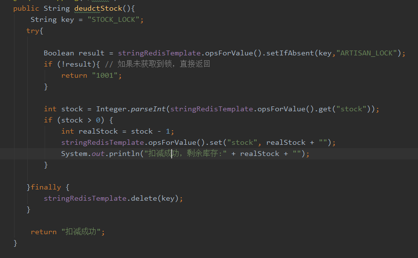

那这个代码严谨吗? ---------> 有的同学说,你这个中间要是出异常了,没有执行 stringRedisTemplate.delete(key);,那岂不是这把锁释放不了了,死锁了呀? 要不try catch finally ?
那代码变成如下
那,这样就完美了吗? 抛出异常的场景我们是处理了,在finally里释放。

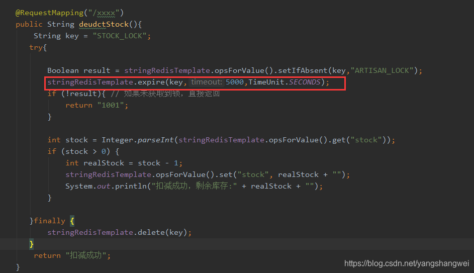

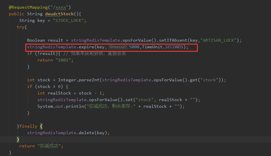

那假设在运行的过程中,还没有执行到finally , 这个时候tomcat挂了,但是锁已经set到redis里了 咋办? --------》 有的同学说, 简单啊 加个超时时间呗。
那还有问题吗? ----------》如果宕机时间发生在
  Boolean result = stringRedisTemplate.opsForValue().setIfAbsent(key,"ARTISAN_LOCK");
stringRedisTemplate.expire(key,5000,TimeUnit.SECONDS);
这两行代码之间,有怎么办? … 不会这么巧吧 …但理论上是存在的

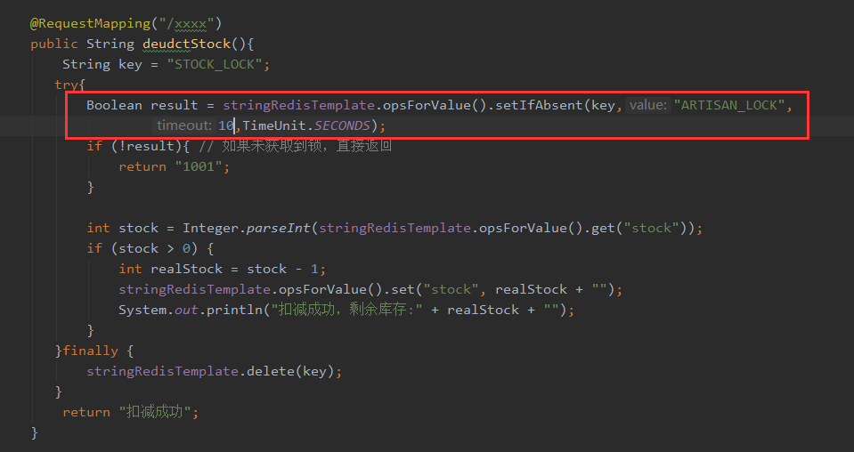

分布式锁演进 V4
本质上: 要把set key和 设置过期时间 搞成一个原子命令 .
低版本的Redis,你可能需要lua脚本,但是现在Redis提供了setnx 命令, spring也帮我们封装好了
最关键的一行代码
Boolean result = stringRedisTemplate.opsForValue().setIfAbsent(key,"ARTISAN_LOCK",10,TimeUnit.SECONDS);
代码就变成了
对于一般的应用,并发不是很高,这个也足够用了,因为简单啊
但是如果在高并发下,那还有问题吗? 这样就满足所有场景了吗 ?
我们在设置key的时候,给key设置的过期时间是 10秒 ,也就说 10秒后,这个key会被redis给删除掉, 假设你的这个业务执行了15秒才执行完。当前业务还未执行结束,第二个线程的请求已经过来了,它也能加锁成功。 第二个线程继续执行,执行了5秒,你的第一个线程也执行完了,最后一步 删除key , 那第一个线程就把第二个线程加的锁给删掉了啊。。。。。

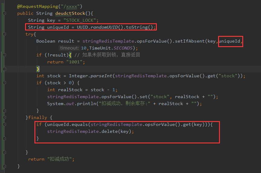

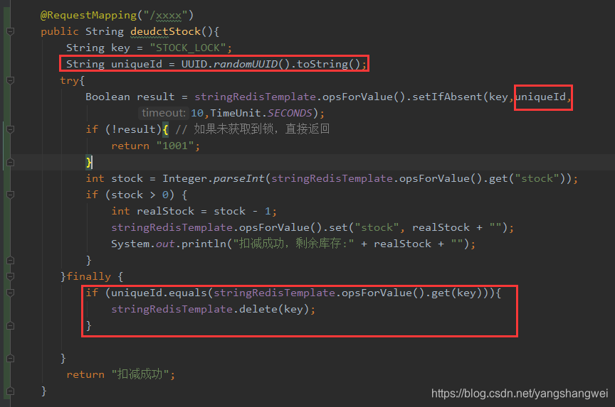

分布式锁演进 V5
加锁和解锁必须是同一个线程 . 实现的话也简单,value 不写死,写成一个线程ID或者随机数等等 都行,删除key的时候,比较下,相等的话才删除
根据V4存在的问题,我们来看下代码
那有的童鞋会问,如果 在finally 中 执行到if 挂了。。。并没有执行delete咋办? 理论上是有可能发生的, 其实也不要紧,我们set key的时候,设置了一个超时时间, 那最多锁10秒嘛 ,不会死锁。 也能接受。
