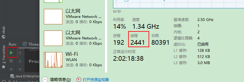

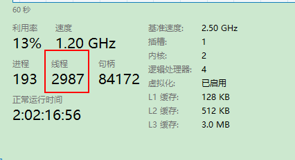

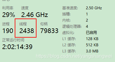

使用new Thread 创建500个线程
        for (int i = 0; i < 500; i++) {
            new Thread(() -> {
                while (true){
                    try {
                        TimeUnit.MILLISECONDS.sleep(100);
                    } catch (InterruptedException e) {
                        e.printStackTrace();
            }).start();
  • 1
  • 2
  • 3
  • 4
  • 5
  • 6
  • 7
  • 8
  • 9
  • 10
  • 11
  • 12
  • 13
观察OS的线程数量的增长情况 。
,停止后,再观察其回落的状况
验证了 JVM使用的KLT模型,Java线程与OS线程保持1:1的映射关系。

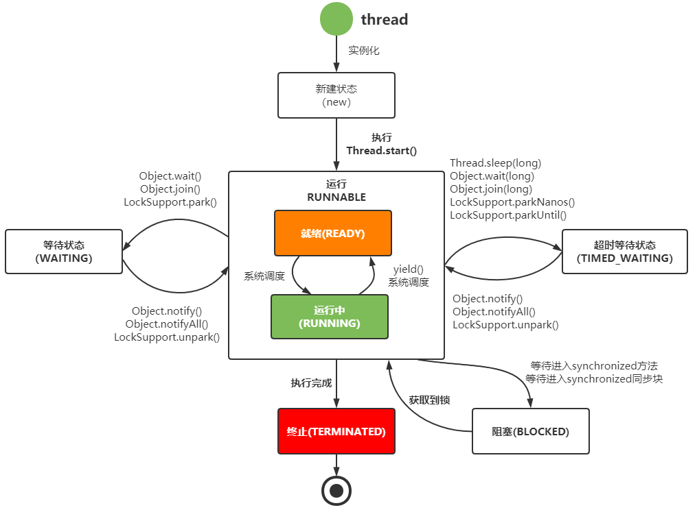

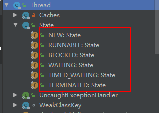

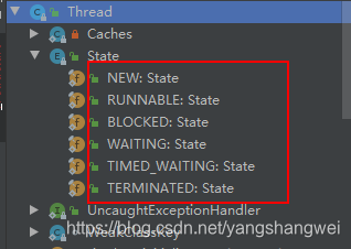

生命状态
Thread 内部类
  • NEW 新建
  • RUNNABLE 运行
  • BLOCKED 阻塞
  • WAITING 等待
  • TIMED_WAITING 超时等待
  • TERMINATED 终结
状态切换

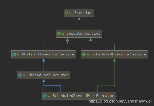

Executor框架

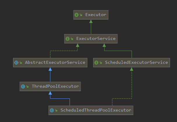

Executor接口是线程池框架中最基础的部分,定义了一个用于执行Runnable的execute方法。
比较常见的几个类的关系如下
Executor接口定义了唯一的接口方法
void execute(Runnable command);
  • 1

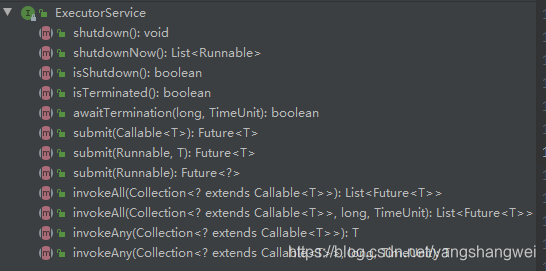

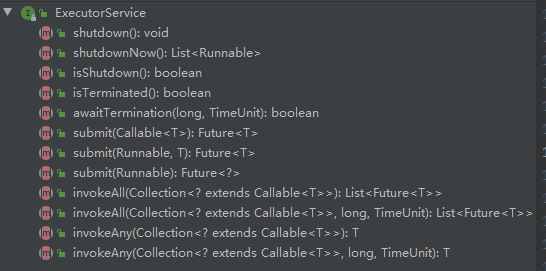

Executor下有一个重要子接口ExecutorService,其中定义了线程池的具体行为
ExecutorService extends Executor
  • 1
  • submit(task):可用来提交Callable或Runnable任务,并返回代表此任务的Future
    对象
  • shutdown():在完成已提交的任务后封闭办事,不再接管新任务,
  • shutdownNow():停止所有正在履行的任务并封闭办事。
  • isTerminated():测试是否所有任务都履行完毕了。
  • isShutdown():测试是否该ExecutorService已被关闭。
ThreadPoolExecutor 源码分析
ThreadPoolExecutor 继承 AbstractExecutorService ,而 AbstractExecutorService 实现了ExecutorService 接口。

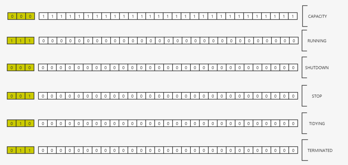

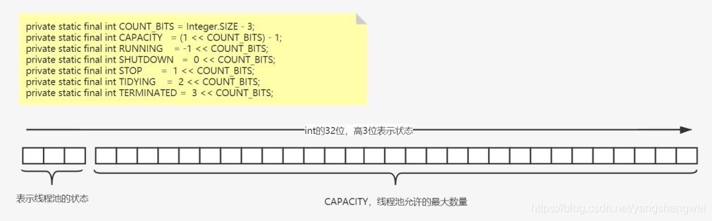

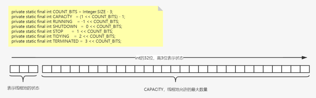

高三位低29位
在Java中,一个int占据32位, 使用了Integer类型来保存,高3位保存runState,低29位保存workerCount
  private final AtomicInteger ctl = new AtomicInteger(ctlOf(RUNNING, 0));
  // 用多少二进制位表示线程数量
  private static final int COUNT_BITS = Integer.SIZE - 3;
  // 线程最大数量 COUNT_BITS 就是29,CAPACITY就是1左移29位减1(29个1) 约5亿
  private static final int CAPACITY   = (1 << COUNT_BITS) - 1;
  • 1
  • 2
  • 3
  • 4
  • 5
  • 6
  • 7
先看下这个ctl , 通过 ctlOf(RUNNING, 0) 可以知道 ctlOf这个方法中包含的两个参数信息 : 线程池的运行状态 runState + 线程池中有效线程的数量 workerCount 。
COUNT_BITS : 29
// 高三位表示 线程池状态
// runState is stored in the high-order bits

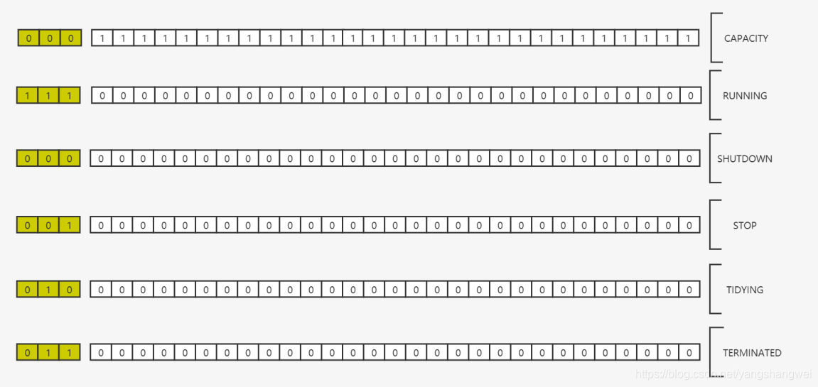

private static final int RUNNING    = -1 << COUNT_BITS;
  • 1
  • 2
  • 3
RUNNING 表示线程池处于 运行状态,COUNT_BITS 是 29,因此这个位运算就表示 -1 左移 29 位。
-1 如用 2 进制表示
获取 -1 的正数,也就是 1 的二进制: 0000000…00000 1 (前面 31 位 0)
对上一步进行取反, 1111111111…1111 0 (前面 31 位 1)
对上一步 +1 操作, 111111111…1111 (32 位 1)
因此 - 1 左移 29 位, 就得到了 111 0000…00000 ( 29个 0) 。 高三位 111 表示 RUNNING 状态
同理
// 高三位为 000
private static final int SHUTDOWN   =  0 << COUNT_BITS;
// 高三位为 001
private static final int STOP       =  1 << COUNT_BITS;
// 高三位为 010
private static final int TIDYING    =  2 << COUNT_BITS;
// 高三位为 011
private static final int TERMINATED =  3 << COUNT_BITS;
  • 1
  • 2
  • 3
  • 4
  • 5
  • 6
  • 7
  • 8

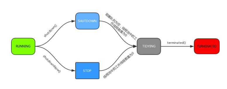

线程池存在5种状态
  • RUNNING
    线程池处在RUNNING状态时,能够接收新任务,以及对已添加的任务进行处理。
    线程池的初始化状态是RUNNING。换句话说,线程池被一旦被创建,就处于RUNNING状态,并且线程池中的任务数为0
  • SHUTDOWN
    线程池处在SHUTDOWN状态时,不接收新任务,但能处理已添加的任务
    调用线程池的shutdown()接口时,线程池由RUNNING -> SHUTDOWN
  • STOP
    线程池处在STOP状态时,不接收新任务,不处理已添加的任务,并且会中断正在处理的任务。
    调用线程池的shutdownNow()接口时,线程池由(RUNNING or SHUTDOWN ) -> STOP
  • TIDYING
    当所有的任务已终止,ctl记录的”任务数量”为0,线程池会变为TIDYING状态。当线程池变为TIDYING状态时,会执行钩子函数terminated()。terminated()在ThreadPoolExecutor类中是空的,若用户想在线程池变为TIDYING时,进行相应的处理;可以通过重载terminated()函数来实现。
    当线程池在SHUTDOWN状态下,阻塞队列为空并且线程池中执行的任务也为空时,就会由 SHUTDOWN -> TIDYING。 当线程池在STOP状态下,线程池中执行的任务为空时,就会由STOP -> TIDYING。
  • TERMINATED
线程池彻底终止,就变成TERMINATED状态。
线程池处在TIDYING状态时,执行完terminated()之后,就会由 TIDYING > TERMINATED。
进入TERMINATED的条件如下:
  • 线程池不是RUNNING状态;
  • 线程池状态不是TIDYING状态或TERMINATED状态;
  • 如果线程池状态是SHUTDOWN并且workerQueue为空;
  • workerCount为0;
  • 设置TIDYING状态成功
