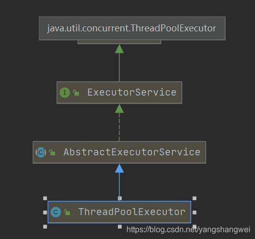

调用了 AbstractExecutorService#submit
   public Future<?> submit(Runnable task) {
        if (task == null) throw new NullPointerException();
        RunnableFuture<Void> ftask = newTaskFor(task, null);
        execute(ftask);
        return ftask;
  • 1
  • 2
  • 3
  • 4
  • 5
  • 6
最核心的方法 execute ,由子类ThredPoolExecutor实现

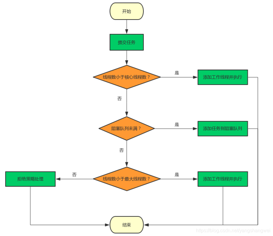

简单来说,在执行execute()方法时如果状态一直是RUNNING时,的执行过程如下:
  1. 如果workerCount < corePoolSize,则创建并启动一个线程来执行新提交的任务;
  2. 如果workerCount >= corePoolSize,且线程池内的阻塞队列未满,则将任务添加到该阻塞队列中;
  3. 如果workerCount >= corePoolSize && workerCount < maximumPoolSize,且线程池内的阻塞队列已满,则创建并启动一个线程来执行新提交的任务;
  4. 如果workerCount >= maximumPoolSize,并且线程池内的阻塞队列已满, 则根据拒绝策略来处理该任务, 默认的处理方式是直接抛异常。
Note : 这里要注意一下addWorker(null, false);,也就是创建一个线程,但并没有传入任务,因为任务已经被添加到workQueue中了,所以worker在执行的时候,会直接从workQueue中获取任务。所以,在workerCountOf(recheck) == 0时执行addWorker(null, false);也是为了保证线程池在RUNNING状态下必须要有一个线程来执行任务。

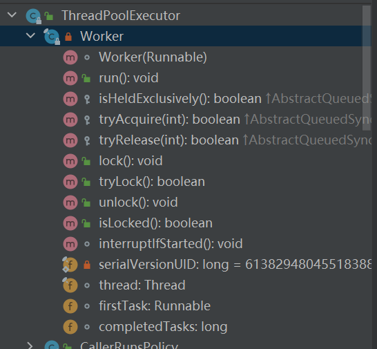

Worker解读
addWorker中多次提到了这个Work这个类, 其实就是 线程池中的每一个线程被封装成一个Worker对象,ThreadPool维护的其实就是一组Worker对象
ThreadPoolExector中内部类 Worker
private final class Worker extends AbstractQueuedSynchronizer  implements Runnable
        private static final long serialVersionUID = 6138294804551838833L;
        final Thread thread;
        Runnable firstTask;
        volatile long completedTasks;
         * Creates with given first task and thread from ThreadFactory.
         * @param firstTask the first task (null if none)
        Worker(Runnable firstTask) {
            setState(-1); // inhibit interrupts until runWorker

继承了AQS,并实现了Runnable接口 ,
两个比较重要的属性
  1. firstTask用它来保存传入的任务;
  2. thread是在调用构造方法时通过ThreadFactory来创建的线程,是用来处理任务的线程。
在调用构造方法时,需要把任务传入,这里通过getThreadFactory().newThread(this);来新建一个线程,newThread方法传入的参数是this,因为Worker本身继承了Runnable接口,也就是一个线程,所以一个Worker对象在启动的时候会调用Worker类中的run方法。
Worker继承了AQS,使用AQS来实现独占锁的功能。为什么不使用ReentrantLock来实现呢?可以看到tryAcquire方法,它是不允许重入的,而ReentrantLock是允许重入的
