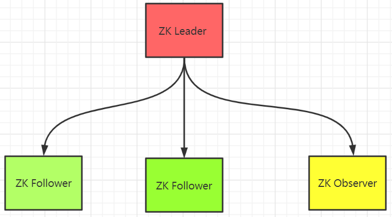

集群架构及角色解读
  • Leader: 处理所有的事务请求(读+写请求),集群中只能有一个Leader
  • Follower:只能处理读请求,同时参与选举 。 作为 Leader的候选节点,如果Leader宕机,Follower节点要参与到新的Leader选举中,有可能成为新的Leader节点
  • Observer:只能处理读请求,不参与选举

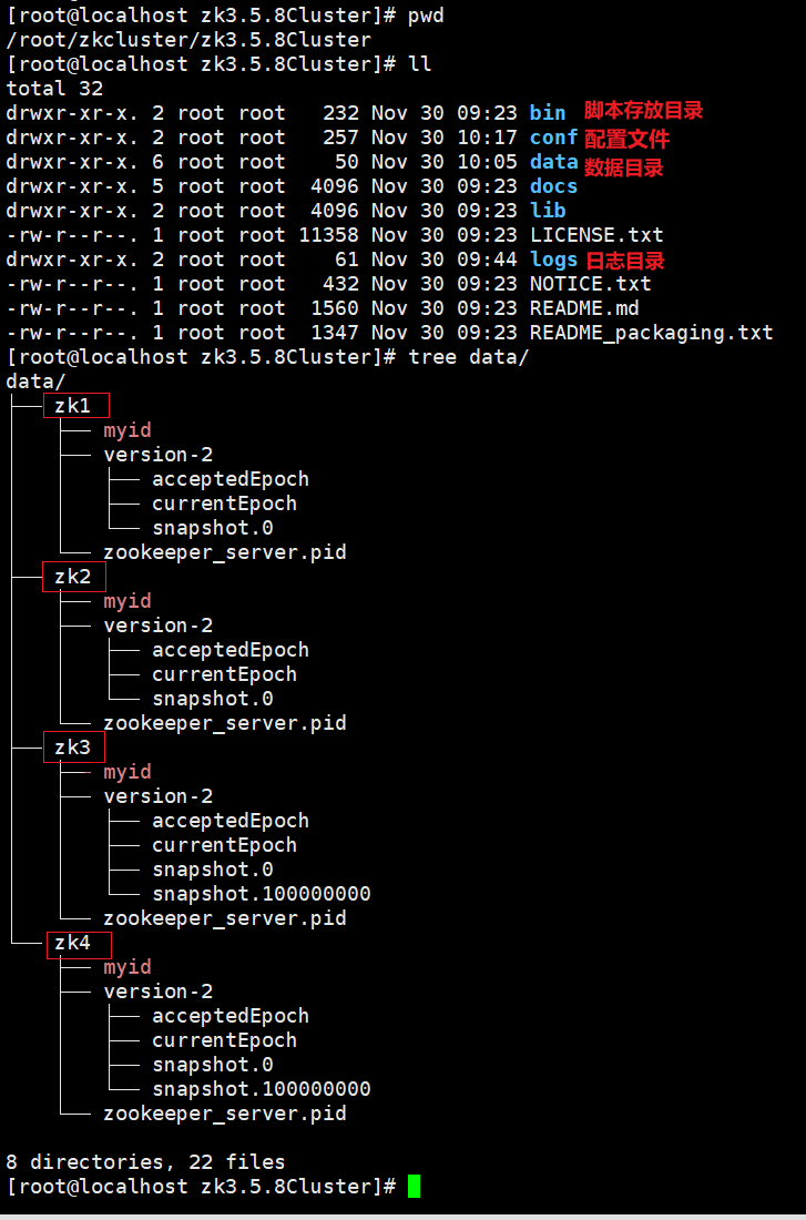

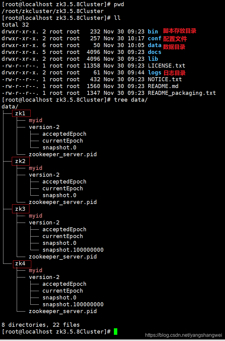

安装目录

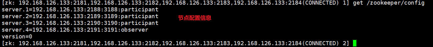

  • Step10: 查看集群配置
[zk: 192.168.126.133:2181,192.168.126.133:2182,192.168.126.133:2183,192.168.126.133:2184(CONNECTED) 0] get /zookeeper/config
server.1=192.168.126.133:2188:3188:participant
server.2=192.168.126.133:2189:3189:participant
server.3=192.168.126.133:2190:3190:participant
server.4=192.168.126.133:2191:3191:observer
version=0
[zk: 192.168.126.133:2181,192.168.126.133:2182,192.168.126.133:2183,192.168.126.133:2184(CONNECTED) 1]

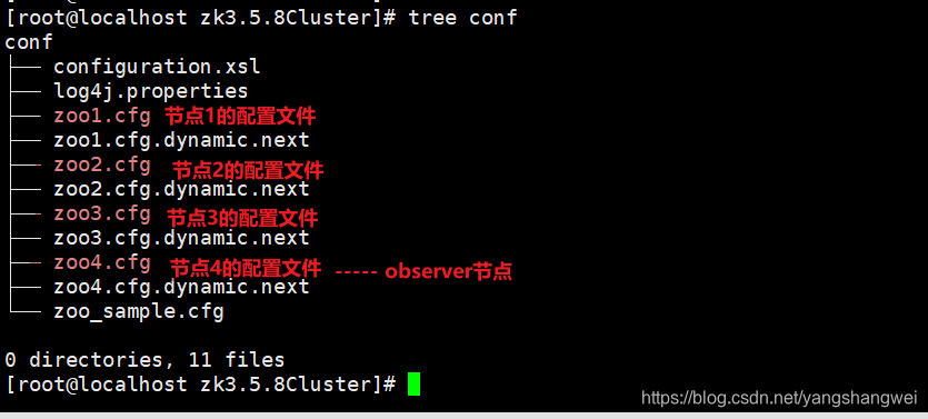

node1
[root@localhost conf]# cat zoo1.cfg | grep -v "#"
tickTime=2000
initLimit=10
syncLimit=5
dataDir=/root/zkcluster/zk3.5.8Cluster/data/zk1
clientPort=2181
  • 1
  • 2
  • 3
  • 4
  • 5
  • 6
  • 7
  • 8
  • 9
  • 10
  • 11

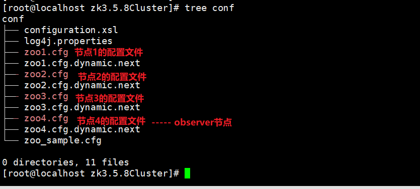

node2
[root@localhost conf]# cat zoo2.cfg | grep -v "#"
tickTime=2000
initLimit=10
syncLimit=5
dataDir=/root/zkcluster/zk3.5.8Cluster/data/zk2
clientPort=2182
  • 1
  • 2
  • 3
  • 4
  • 5
  • 6
  • 7
  • 8
  • 9
  • 10
  • 11
node3
[root@localhost conf]# cat zoo3.cfg | grep -v "#"
tickTime=2000
initLimit=10
syncLimit=5
dataDir=/root/zkcluster/zk3.5.8Cluster/data/zk3
clientPort=2183
  • 1
  • 2
  • 3
  • 4
  • 5
  • 6
  • 7
  • 8
  • 9
  • 10
  • 11
node4(Observer节点)
[root@localhost conf]# cat zoo4.cfg | grep -v "#"
tickTime=2000
initLimit=10
syncLimit=5
dataDir=/root/zkcluster/zk3.5.8Cluster/data/zk4
clientPort=2184
  • 1
  • 2
  • 3
  • 4
  • 5
  • 6
  • 7
  • 8
  • 9
  • 10
  • 11

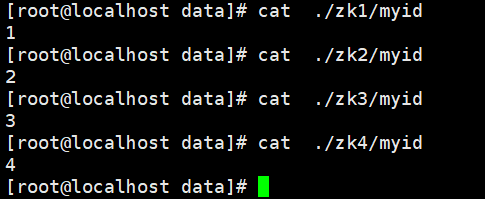

myid 节点唯一标示
4个节点的myid信息如下
