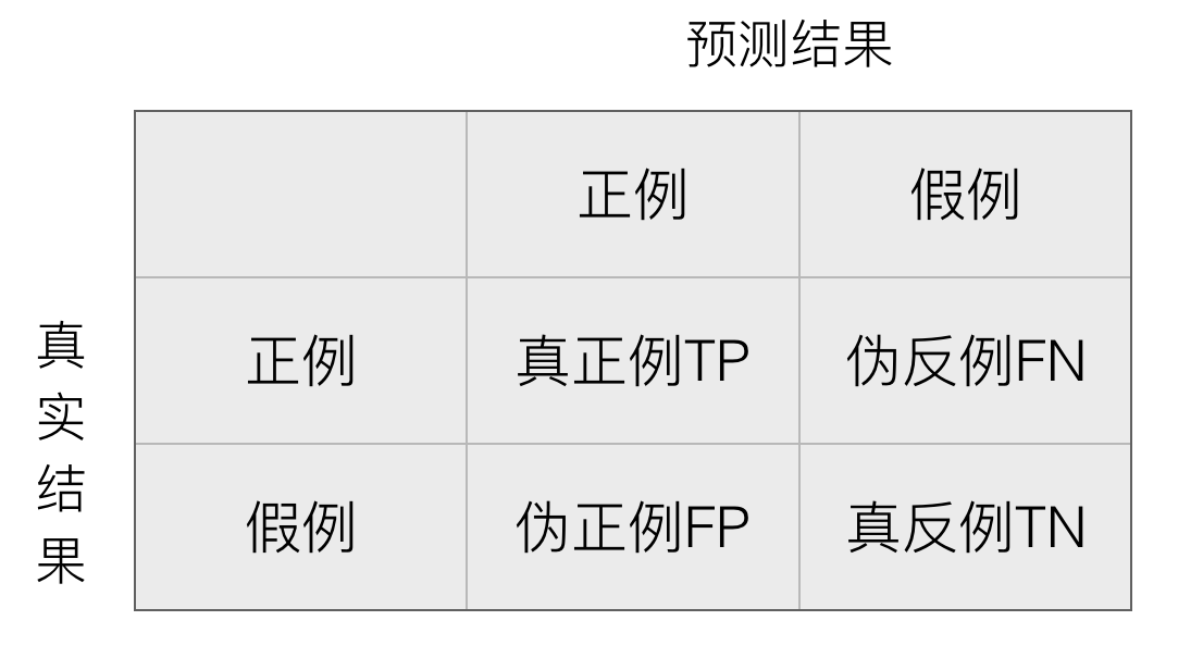

在许多实际问题中, 衡量分类器任务的成功程度是通过固定的性能指标来获取. 一般常见使用的是准确率, 即预测结果正确的百分比. 然而有时候, 我们关注的负样本是否被正确诊断出来. 例如, 关于肿瘤的判定, 需要更加关心多少恶性肿瘤被正确的诊断出来. 也就是说, 在二类分类任务下, 预测结果 (Predicted Condition) 与正确标记 (True Condition) 之间存在不同的组合, 构造混淆矩阵.
在二类问题中, 如果将一个正例, 那么就可以认为产生了一个真正例 (True Positive, TP). 如果对一个反例正确的判为反例, 则认为产生了一个真反例 (True Negative, TN). 相应地, 另外两种情况则分别称为
伪反例 (False Negative, FN, 也称) 和伪正例 (False Positive, TP). 四种情况如下图:
