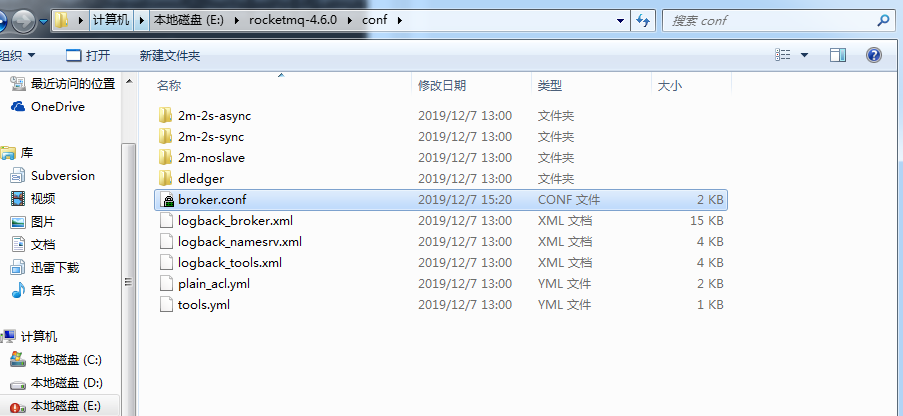

在使用时需要开启条件过滤启动配置 否则会报错
The broker does not support consumer to filter message by SQL92
修改broker.conf文件 加入
enablePropertyFilter = true
同时启动broker 命令为

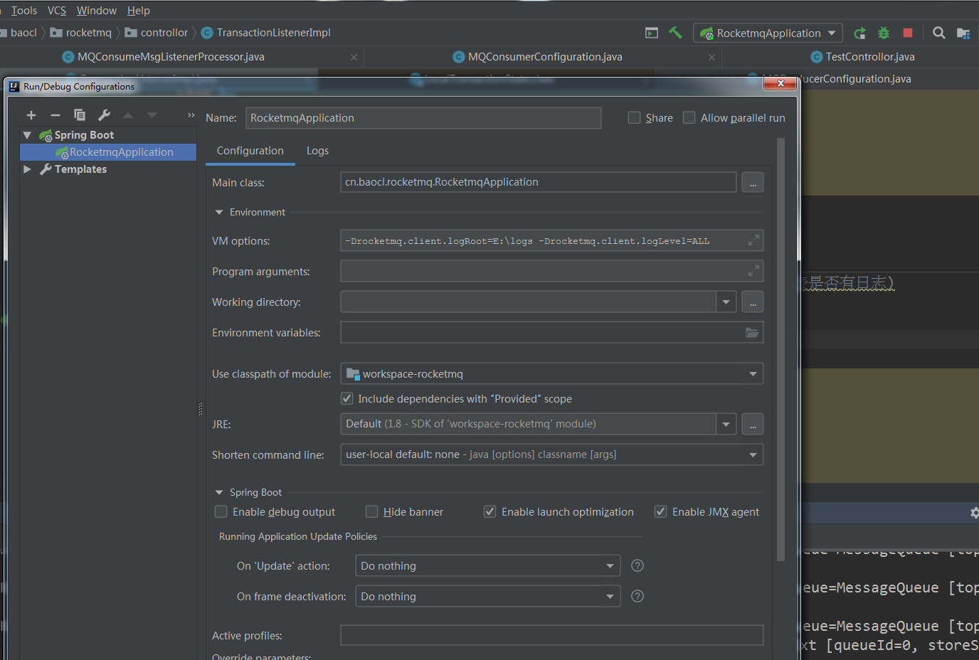

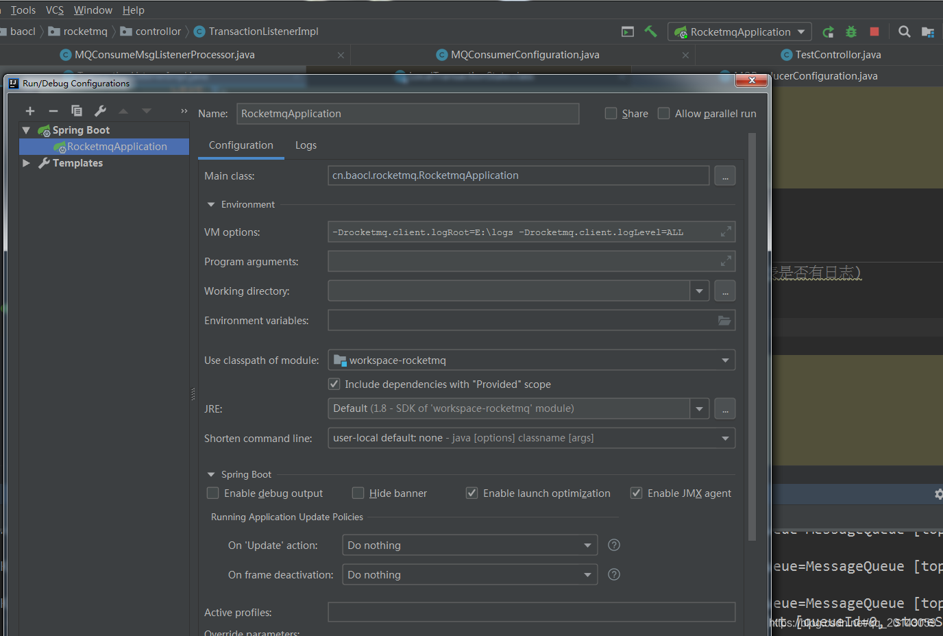

日志配置
      -Drocketmq.client.logRoot=E:\logs -Drocketmq.client.logLevel=ALL
      -Drocketmq.client.logRoot=E:\logs -Drocketmq.client.logLevel=ERROR
