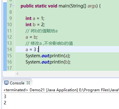

对于基本数据类型的赋值:
    基本类型存储了实际的数值,而并非指向一个对象的引用,所以在为其赋值的时候,是直接将一个地方的内容复制到了另一个地方。 另外,对基本数据类型使用 a = b ,那么b的内容就复制给a,若紧接着修改a,b的值不受这种修改的影响
  • 1

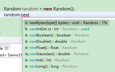

通过Random类的对象,程序可以生成许多不同类型的随机数字,只需要调用
这里写图片描述
传递给netxtInt()的参数设置了所产生随机数的上线,而其下限为0 。 但是这个下限并不是我们所想要的,可以对结果进行+1操作。

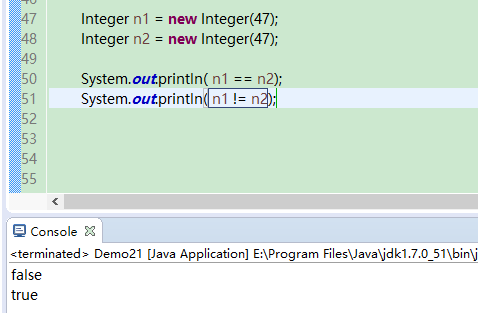

测试对象的等价性
这里写图片描述
尽管对象的内容相同,但是对象的引用确实不同的,而 ==和 != 比较的是对象的引用。
如果相比较两个对象的实际内容是否相同,需要使用 equals().
