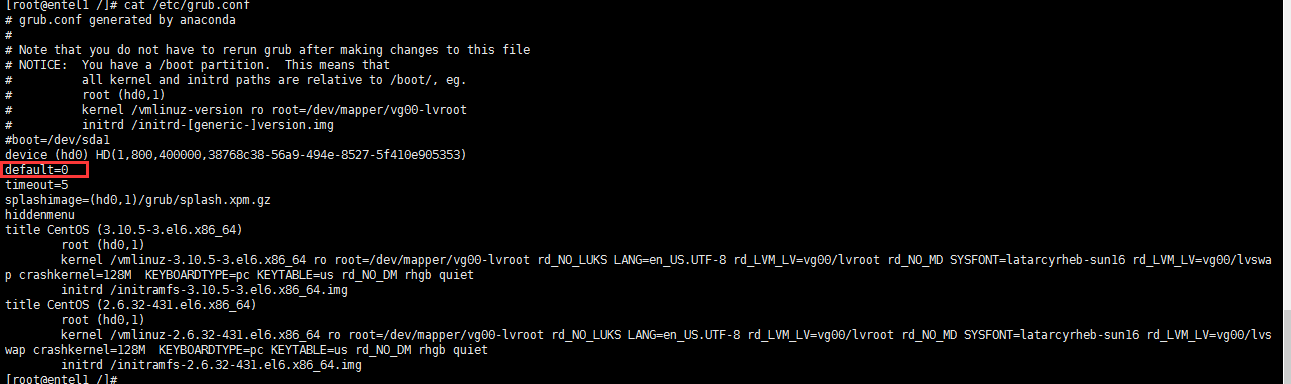

修改grub的主配置文件/etc/grub.conf,设置default=0,表示第一个title下的内容为默认启动的kernel(一般新安装的内核在第一个位置),如果不是第一个位置,请根据具体的位置修改
这里写图片描述
安装完成后,重启系统
reboot
