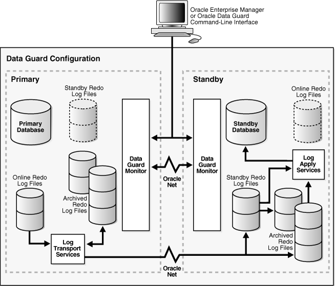

Data Guard 结构
https://docs.oracle.com/cd/B19306_01/server.102/b14239/toc.htm
如果用户对数据的安全性要求性非常高,并且对系统宕机的时间要求很高,可以考虑使用Data Guard设计结构。
当主数据库出现故障时,维护人员可以最短时间启用备用数据库,确保业务的正常进行。
这里写图片描述

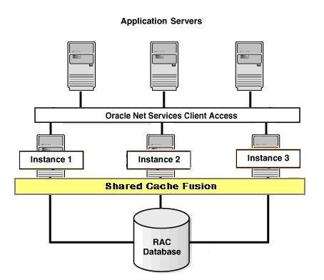

RAC结构
RAC结构和Data Guard结构分属于不同级别的安全设计,
Data Guard 能够保证数据不丢失或者尽可能少丢失,Data Guard 的数据库级别是一个冗余结构。
RAC则是实例级的一个冗余结构,它能够保证数据库在一个实例出现故障后,用户可以无缝地由另外一个实例接管。
现在很多业务连续性很高的系统都采用RAC+Data Guard的 数据库结构设计。
