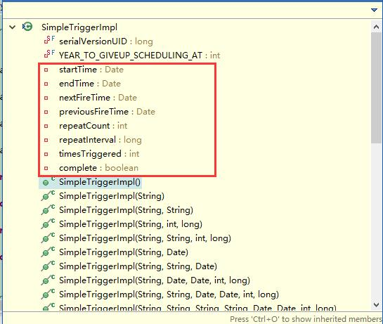

从SimpleTrigger接口的实现类SimpleTriggerImpl的源码中我们可以看到如下属性:
这里写图片描述
开始时间、结束时间、重复次数、重复间隔时间等,这些属性看起来都很直观,其中只有结束时间需要花点时间来特殊说明一下。
