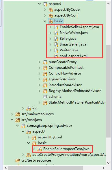

假设我们希望Waiter能够同时充当Seller的角色,即通过切面技术为NaiveWaiter新增Seller接口的实现。
下面我们使用@AspectJ的引介增强来实现这一个功能。

分析:
在EnableSellerAspect 切面中,通过@DeclareParents为NaiveWaiter添加了一个需要实现的Seller接口,并指定其默认实现类为SmartSeller. 然后通过切面技术将SmartSeller融合到NaiveWaiter中,这样NaiveWaiter就实现了Seller接口。

可见,NaiveWaiter已经成功的新增了Seller接口的实现。
