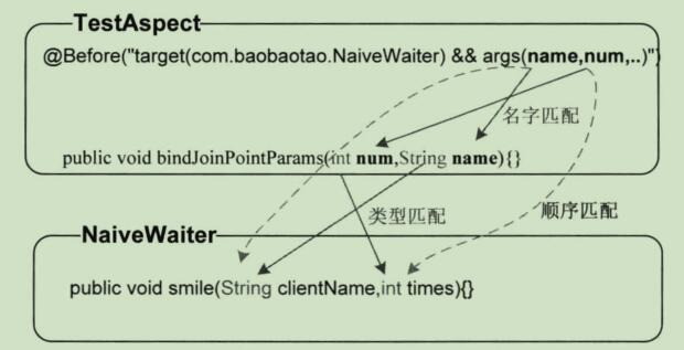

在①处,我们通过args(name,number,…)进行连接点参数的绑定,和前面我们所讲述的方式不一样,当args()函数入参为参数名时,共包括两方面的信息:
  • 连接点匹配规则信息:连接点方法第一个入参是String类型,第二个入参是int类型;
  • 连接点方法入参和增强方法入参的绑定信息:连接点方法的第一个入参绑定到增强方法的name参数上,第二个入参绑定到增强方法的number入参上。
切点匹配和参数绑定的过程是这样的:
  • 首先args()根据参数名称在增强方法中查到名称相同的入参并获知对应的类型,这样就知道匹配连接点方法的入参类型。
  • 其次连接点方法入参类型所在的位置则由参数名在args()函数中声明的位置决定。
args(name,number)只匹配第一个入参是String第二个入参是int的目标类方法,如LogicBindService.dealLogic(String bussiness, int number)而不匹配LogicBindService.dealLogic( int number,String bussiness)
切点匹配和参数绑定过程:
这里写图片描述
和args()一样,其它可以绑定连接点参数的切点函数(如@args()和target()等),当指定参数名时,就同时具有匹配切点和绑定参数的双重功能
