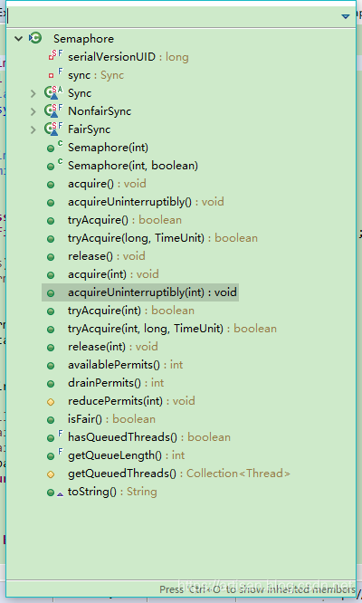

常用和需要注意的方法
  • acquire() 获取一个许可
  • acquire(int permits) 获取指定个数的许可
  • tryAcquire()方法尝试获取1个许可证
  • tryAcquire(long timeout, TimeUnit unit) 最大等待许可的时间
  • tryAcquire(int permits) 获取指定个数的许可
  • tryAcquire(int permits, long timeout, TimeUnit unit) 最大等待许可的时间
  • availablePermits() : 返回此信号量中当前可用的许可证数
  • release() 释放许可
  • release(int permits) 释放指定个数的许可
  • int getQueueLength() 返回正在等待获取许可证的线程数。
  • boolean hasQueuedThreads() 是否有线程正在等待获取许可证。
  • void reducePermits(int reduction) 减少reduction个许可证。是个protected方法。
  • Collection getQueuedThreads() 返回所有等待获取许可证的线程集合。是个protected方法。

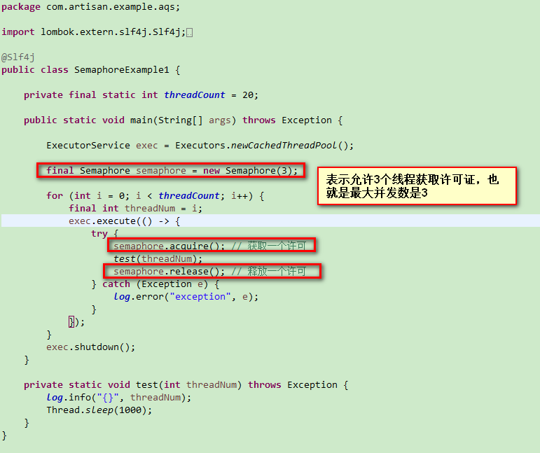

acquire()
观察输出:
根据上述代码的逻辑,test方法中休眠1秒,设置的3个许可,及同一时间最多只能有3个线程执行,根据日志输出的时间可以看到 符合预期。

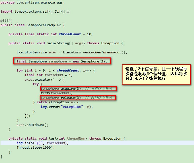

semaphore.acquire(int permits)
输出:
设置了3个许可,每个线程每次获取3个许可,因此同一时间只能有1个线程执行,输出符合预期 。

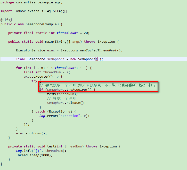

semaphore.tryAcquire()
尝试获取一个许可,如果未获取到,不等待,将直接丢弃该线程不执行
运行输出:
从输出可以看到,在3个线程获取到3个许可后,因为每个线程调用的方法要执行1秒中,最早的一个许可也要在1S后释放,剩下的17个线程未获取到许可,使用了semaphore.tryAcquire()方法,没有设置等待时间,所以便直接被丢弃,不执行了。

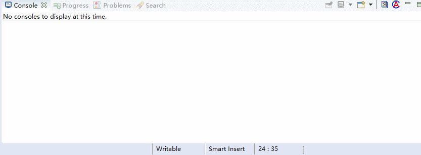

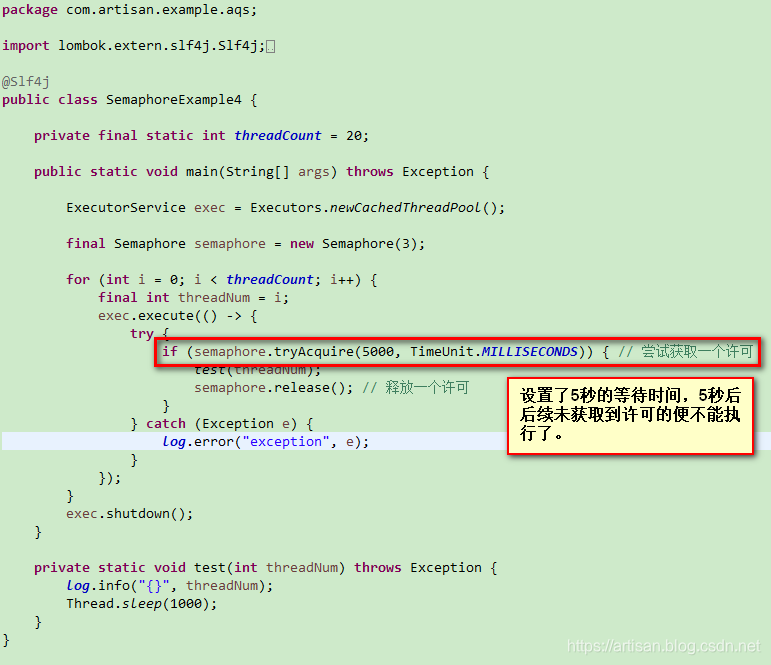

未获取到许可,设置等待时长
输出结果:
tryAcquire通过参数指定了5秒的等待时间。 上述代码中同一时间最多执行3个。第4个线程因前3个线程执行需要耗时一秒未释放许可,因此需要等待。 但是由于设置了5秒的等待时间,所以在5秒内等待到了释放的许可,继续执行,循环往复。但是20个线程 ,每秒并发3个,5S是执行不完的。,所以上面执行到第16个(0开始,显示是15)就结束了,【每次执行结果会有差异,取决于CPU】,并没有全部执行完20个线程。
