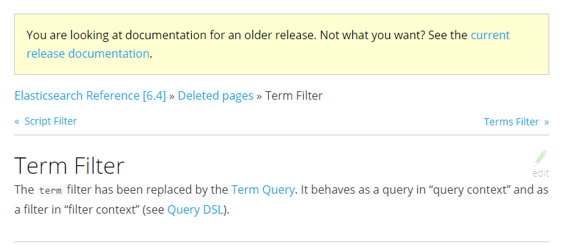

Term Filter 不推荐使用了,推荐使用 Term Query
https://www.elastic.co/guide/en/elasticsearch/reference/6.4/query-dsl-term-filter.html#query-dsl-term-filter
6.4版本的 Term Query说明
https://www.elastic.co/guide/en/elasticsearch/reference/6.4/query-dsl-term-query.html

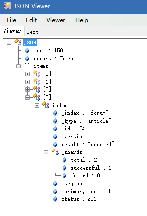

返回结果分析
直接在kibana的DevTool中执行上述JSON即可
返回结果
#! Deprecation: the default number of shards will change from [5] to [1] in 7.0.0; if you wish to continue using the default of [5] shards, you must manage this on the create index request or with an index template
"took": 1581,
"errors": false,
"items": [
"index": {
"_index": "forum",
"_type": "article",
"_id": "1",
"_version": 1,
"result": "created",
"_shards": {
"total": 2,
"successful": 1,
"failed": 0
"_seq_no": 0,
"_primary_term": 1,
"status": 201
......篇幅原因,省略其他三个的显示

结果说明:
- took: query的时间,不包括fetch

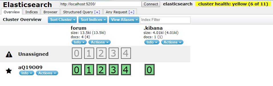

再看下_shard节点下的total和successful信息
- total: 2 一共两个shard需要执行 ,一个primary shard ,一个
replicas shard . 因为我们在同一个机器上起的(默认使用的 主shard 5 副本shard 1的配置)。 主shard 和 副本shard不能在同一个node上,所以该副本shard并未分配,所以这里successful 为1 。
通过head插件我们也可以窥之一二

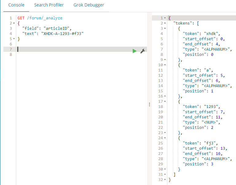

查看分词
查看下Dynamic mapping下,text类型的分词
field
GET /forum/_analyze
"field": "articleID",
"text": "XHDK-A-1293-#fJ3"
- 1
- 2
- 3
- 4
- 5
可以看到 articleID建立索引的时候,XHDK-A-1293-#fJ3被分词成了 xhdk,a,1293,fj3
默认是analyzed的text类型的field,建立倒排索引的时候,就会对所有的articleID分词,分词以后,原本的articleID就没有了,只有分词后的各个word存在于倒排索引中。所以根据XHDK-A-1293-#fJ3 去查询,肯定是在 xhdk,a,1293,fj3 中查找不到数据的。

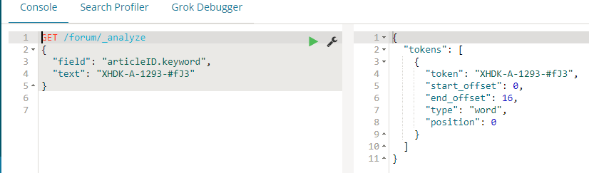

field.keyword
GET /forum/_analyze
"field": "articleID.keyword",
- 1
- 2
- 3
- 4
- 5

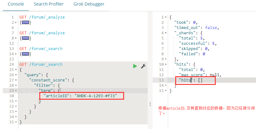

term,是不对搜索文本分词的,直接将输入的内容去倒排索引中匹配,XHDK-A-1293-#fJ3 --> XHDK-A-1293-#fJ3;但是articleID建立索引的时候,XHDK-A-1293-#fJ3 --> xhdk,a,1293,fj3 ,所以使用 articleID是查不到的, articleID.keyword 是可以查到的。 如下所示

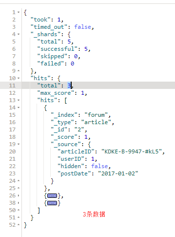

搜索没有隐藏的帖子
GET /forum/article/_search
"query": {
"constant_score": {
"filter": {
"term": {
"hidden": false
- 1
- 2
- 3
- 4
- 5
- 6
- 7
- 8
- 9
- 10
- 11
- 12
Term Query的写法(推荐)
"query": {
"term": {
"hidden": false

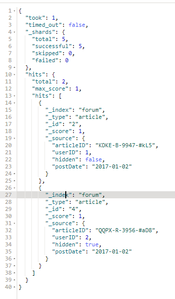

根据发帖日期搜索帖子
"query": {
"constant_score": {
"filter": {
"term": {
"postDate": "2017-01-02"
- 1

Term Query的写法(推荐)
"query": {
"term": {

这种Dynamic mapping的情况,肯定是查找不到数据了,要么指定 articleID.keyword。 更推荐自己设置类型,设置成 not_analyzed,或者直接将articleID设置为keyword更加方便。
