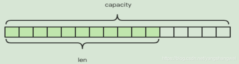

Redis 的字符串是动态字符串,是可以修改的字符串,内部结构实现上类似于 Java 的ArrayList,采用预分配冗余空间的方式来减少内存的频繁分配。
如上图
-  内部为当前字符串实际分配的空间 capacity 一般要高于实际字符串长度 len.
-  当字符串长度小于 1M 时,扩容都是加倍现有的空间
-  超过 1M,扩容时一次只会多扩 1M 的空间
-  字符串最大长度为 512M

- capacity 表示所分配数组的长度
- len 表示字符串的实际长度
前面我们提到字符串是可以修改的字符串,它要支持 append 操作。如果数组没有冗余空间,那么追加操作必然涉及到分配新数组,然后将旧内容复制过来,再 append 新内容。如果字符串的长度非常长,这样的内存分配和复制开销就会非常大。

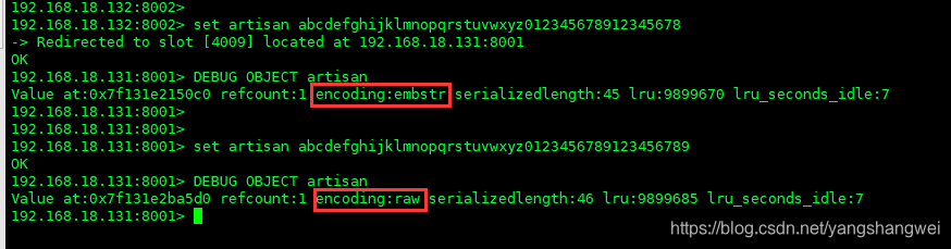

embstr vs raw
Redis 的字符串有两种存储方式,在长度特别短时,使用 emb 形式存储(embeded),当长度超过 44 时,使用 raw 形式存储 。
上面 debug object 输出中有个 encoding 字段,一个字符的差别,存储形式就发生
 了变化.

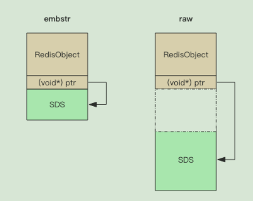

如图所示,embstr 存储形式是这样一种存储形式,它将 RedisObject 对象头和 SDS 对象连续存在一起,使用 malloc 方法一次分配。
而 raw 存储形式不一样,它需要两次malloc,两个对象头在内存地址上一般是不连续的。
而内存分配器 jemalloc/tcmalloc 等分配内存大小的单位都是 2、4、8、16、32、64 等等,为了能容纳一个完整的 embstr 对象,jemalloc 最少会分配 32 字节的空间,如果字符串再稍微长一点,那就是 64 字节的空间。
如果总体超出了 64 字节,Redis 认为它是一个大字符串,不再使用 emdstr 形式存储,而该用 raw 形式。
当内存分配器分配了 64 空间时,那这个字符串的长度最大可以是多少呢?这个长度就是 44。那为什么是 44 呢?
SDS 结构体中的 content 中的字符串是以字节\0 结尾的字符串,之所以多出这样一个字节,是为了便于直接使用 glibc 的字符串处理函数,以及为了便于字符串的调试打印输出。
看上面这张图可以算出,留给 content 的长度最多只有 45(64-19) 字节了。字符串又是以\0 结尾,所以 embstr 最大能容纳的字符串长度就是 44。
