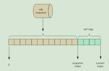

Redis 的数据全部在内存里,如果突然宕机,数据就会全部丢失,因此必须有一种机制来保证 Redis 的数据不会因为故障而丢失,这种机制就是 Redis 的持久化机制。
Redis 的持久化机制有两种
  • 第一种是快照 RDB
  • 第二种是 AOF 日志
  • 快照是一次全量备份,AOF 日志是连续的增量备份。
  • 快照是内存数据的二进制序列化形式,在存储上非常紧凑,而 AOF 日志记录的是内存数据修改的指令记录文本.
  • AOF 日志在长期的运行过程中会变的无比庞大,数据库重启时需要加载 AOF 日志进行指令重放,这个时间就会无比漫长. 所以需要定期进行 AOF 重写,给 AOF 日志进行瘦身。

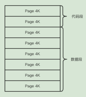

Redis 在持久化时会调用 glibc 的函数 fork 产生一个子进程,快照持久化完全交给子进程来处理,父进程继续处理客户端请求。
子进程刚刚产生时,它和父进程共享内存里面的代码段和数据段。这时你可以将父子进程想像成一个连体婴儿,共享身体。这是 Linux 操作系统的机制,为了节约内存资源,所以尽可能让它们共享起来。在进程分离的一瞬间,内存的增长几乎没有明显变化 .
子进程做数据持久化,它不会修改现有的内存数据结构,它只是对数据结构进行遍历读取,然后序列化写到磁盘中。但是父进程不一样,它必须持续服务客户端请求,然后对内存数据结构进行不间断的修改。
这个时候就会使用操作系统的 COW 机制来进行数据段页面的分离。数据段是由很多操作系统的页面组合而成,当父进程对其中一个页面的数据进行修改时,会将被共享的页面复制一份分离出来,然后对这个复制的页面进行修改。这时子进程相应的页面是没有变化的,还是进程产生时那一瞬间的数据。
随着父进程修改操作的持续进行,越来越多的共享页面被分离出来,内存就会持续增长。但是也不会超过原有数据内存的 2 倍大小。
另外一个 Redis 实例里冷数据占的比例往往是比较高的,所以很少会出现所有的页面都会被分离,被分离的往往只有其中一部分页面。每个页面的大小只有 4K,一个 Redis 实例里面一般都会有成千上万的页面。
子进程因为数据没有变化,它能看到的内存里的数据在进程产生的一瞬间就凝固了,再也不会改变,这也是为什么 Redis 的持久化叫「快照」的原因。接下来子进程就可以非常安心的遍历数据了进行序列化写磁盘了.

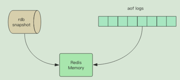

重启 Redis 时,我们很少使用 rdb 来恢复内存状态,因为会丢失大量数据。我们通常使用 AOF 日志重放,但是重放 AOF 日志性能相对 rdb 来说要慢很多,这样在 Redis 实例很大的情况下,启动需要花费很长的时间。
Redis 4.0 为了解决这个问题,带来了一个新的持久化选项——混合持久化。将 rdb 文件的内容和增量的 AOF 日志文件存在一起。这里的 AOF 日志不再是全量的日志,而是自持久化开始到持久化结束的这段时间发生的增量 AOF 日志,通常这部分 AOF 日志很小。
于是在 Redis 重启的时候,可以先加载 rdb 的内容,然后再重放增量 AOF 日志就可以完全替代之前的 AOF 全量文件重放,重启效率因此大幅得到提升。
