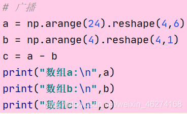

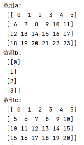

广播原则
如果两个数组的后缘维度 ( trailing dimension, 即从末尾开始算起的维度 ) 的轴长度符或其中一方的长度为 1, 则认为它们是广播兼容的.广播会在缺失和 ( 或 ) 长度为 1 的维度上进行.
代码实现
执行结果:

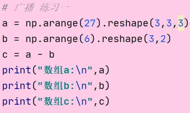

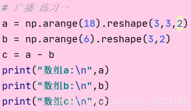

练习一
shape 为 ( 3, 3, 3 ) 的数组能够和 ( 3, 2 ) 的数组进行计算吗?
执行结果:
答案: 否

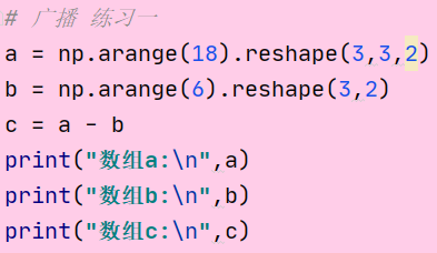

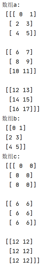

练习二
shape 为 ( 3, 3, 2 ) 的数组能够和 ( 3, 2 ) 的数组进行计算吗?
执行结果:
答案: 是
