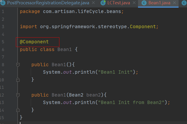

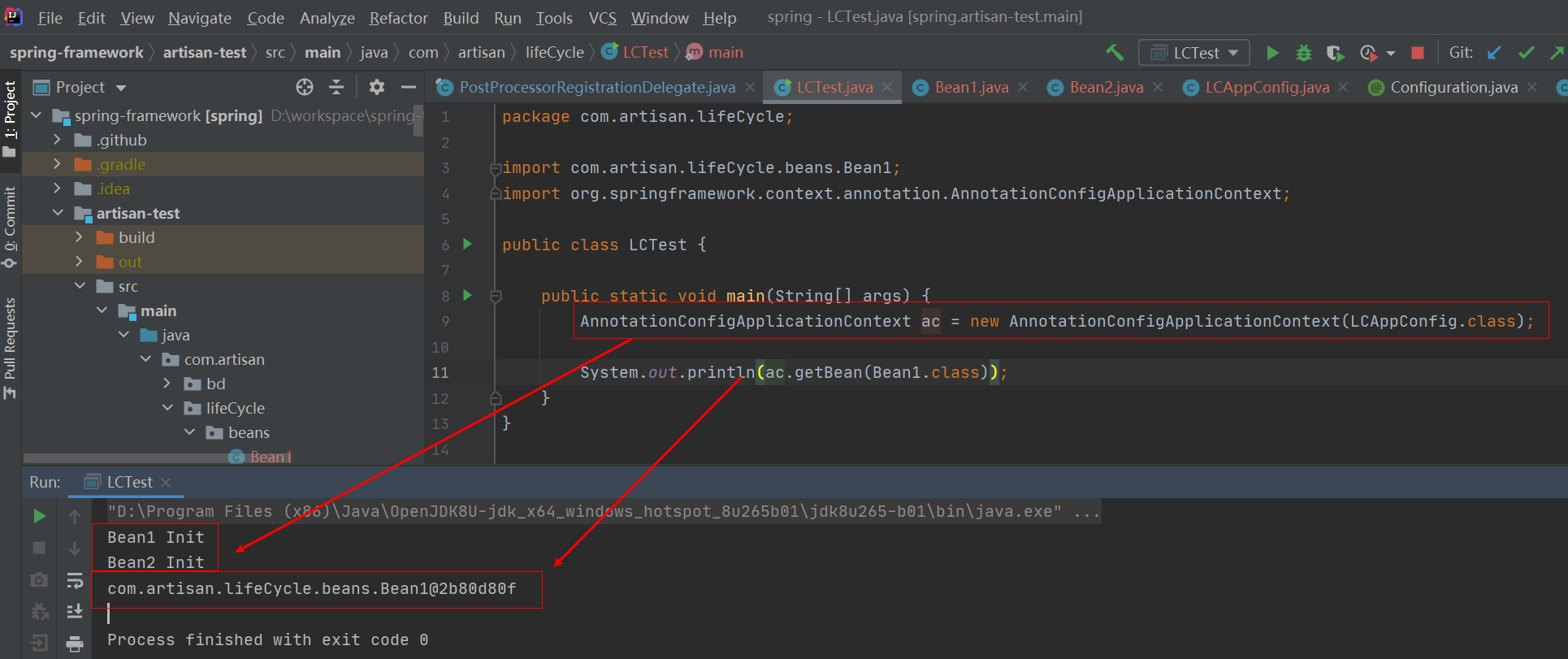

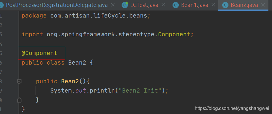

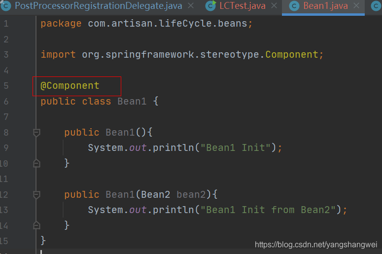

Demo

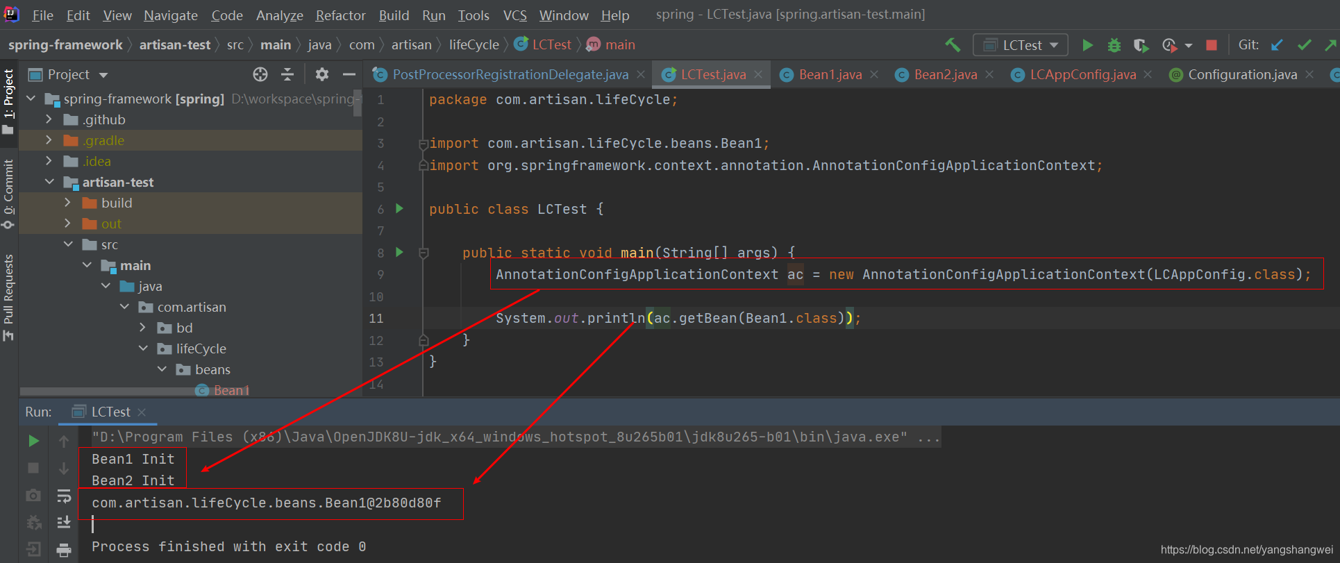

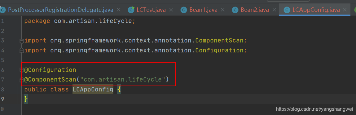

先跑通一个小demo

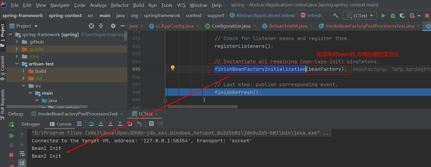

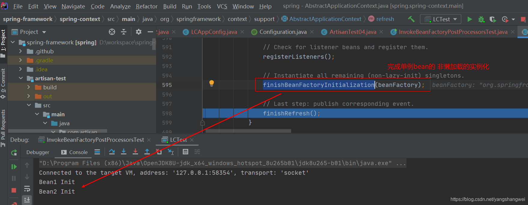

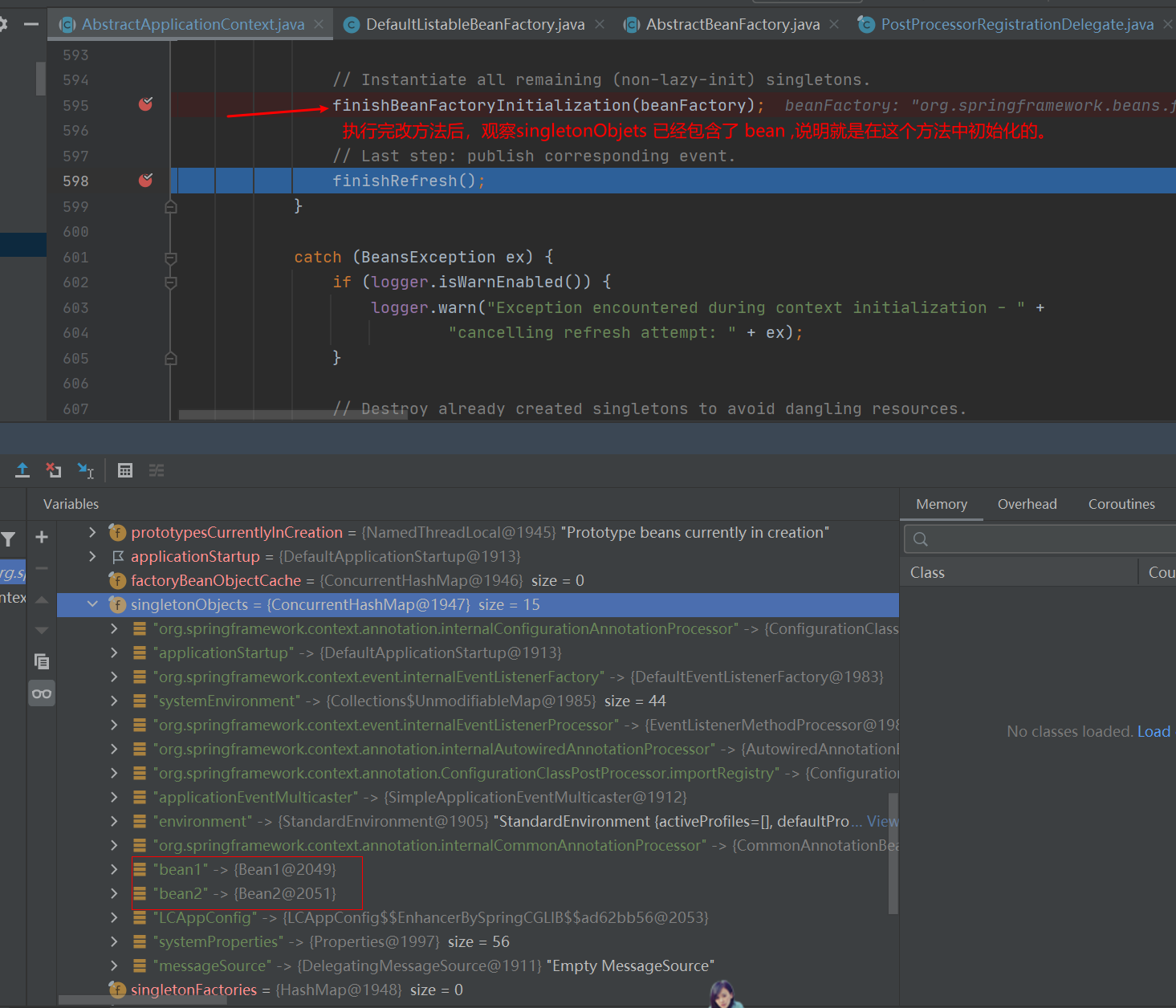

finishBeanFactoryInitialization(beanFactory)

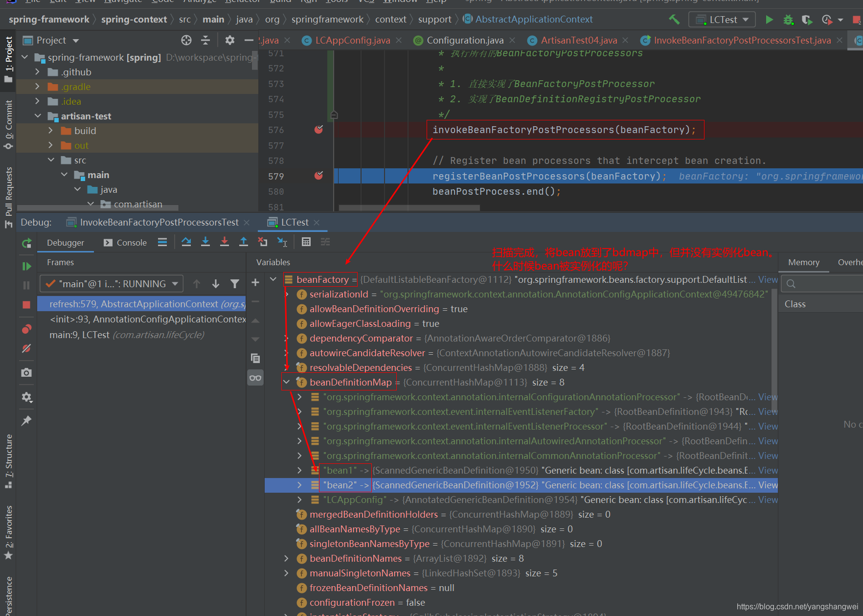

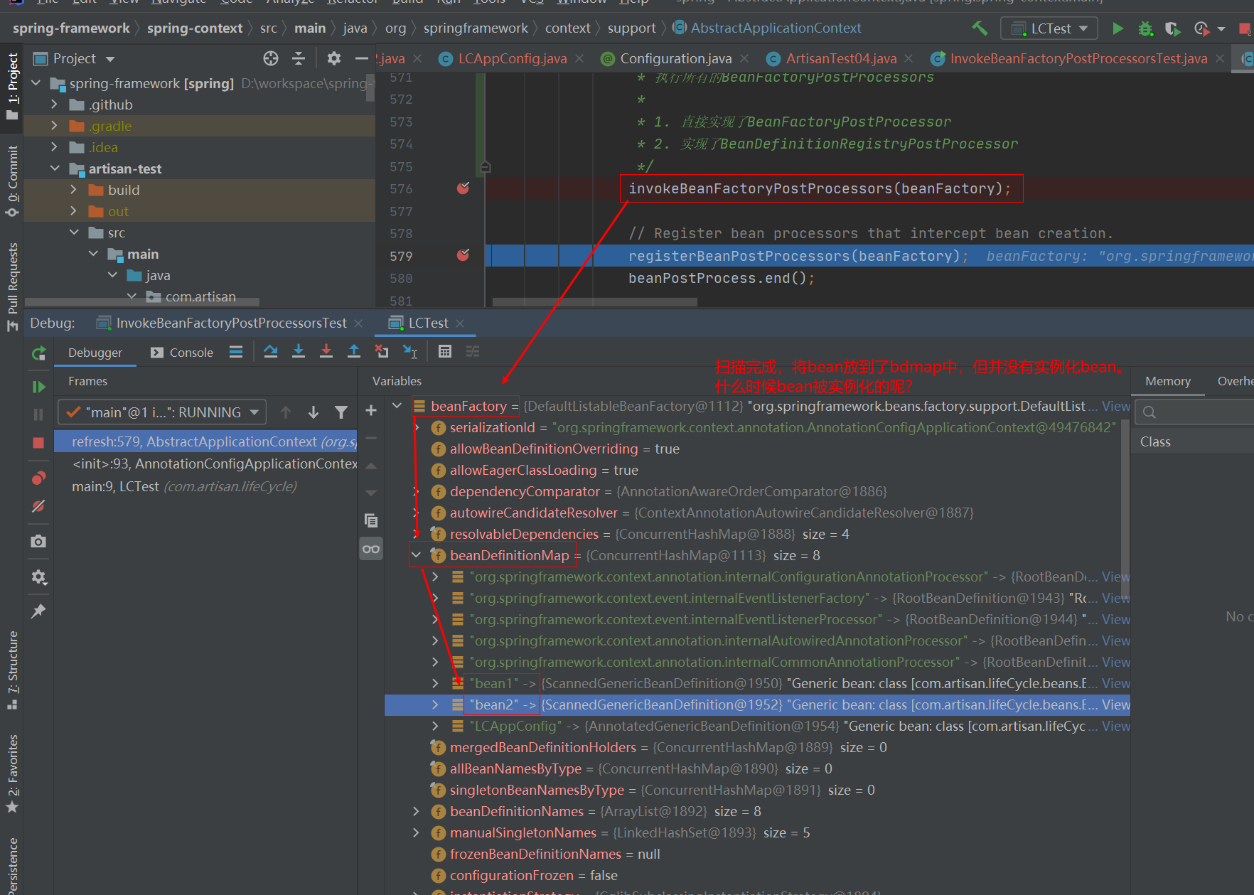

前面几篇博文,我们细说了 invokeBeanFactoryPostProcessors(beanFactory);
主要是完成扫描,但bean并没实例化,什么时候实例化的呢?
继续跟跟看
看到了执行完finishBeanFactoryInitialization以后对象的构造方法被打印了,这里只能说明这个对象被实例化了,但是不是bean 对象也完成了实例化,这个就不好说了,但大概率是的,所以还需要进入到方法中继续跟进。
有一点需要明确:
Java对象不一定是bean, bean一定是一个java对象。 bean 受到spring的管理,有 自己的生命周期。

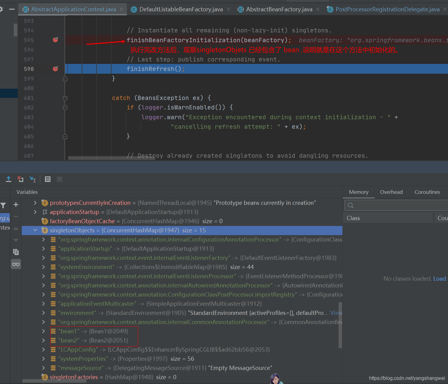

怎么能验证bean有么有被实例化呢?
从ac.getBean(Bean1.class) 跟进去 , 知道找到
Object singletonObject = this.singletonObjects.get(beanName);
  • 1
private final Map<String, Object> singletonObjects = new ConcurrentHashMap<>(256);
  • 1
那就找 ,singletonObjects .重新debug

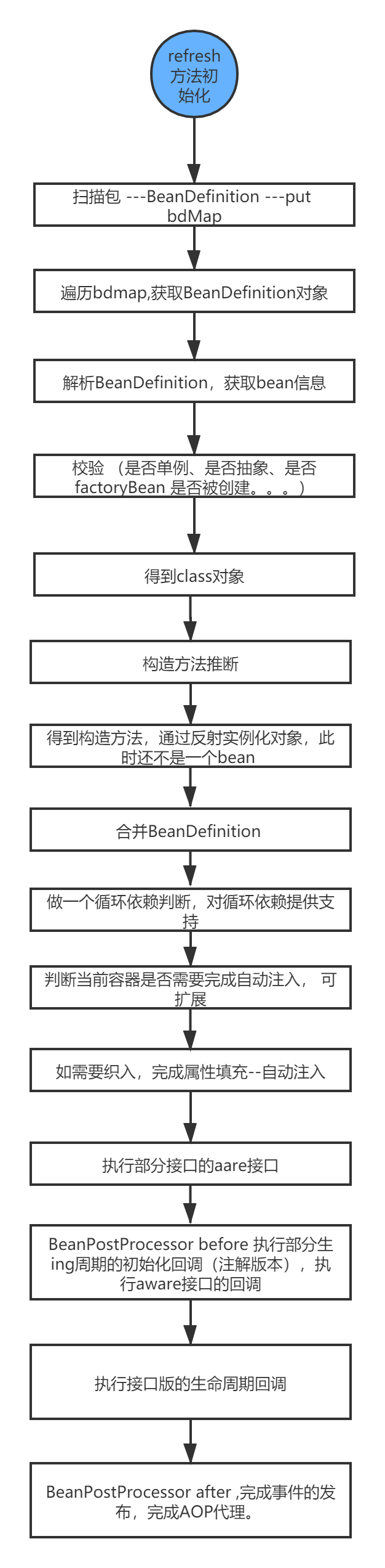

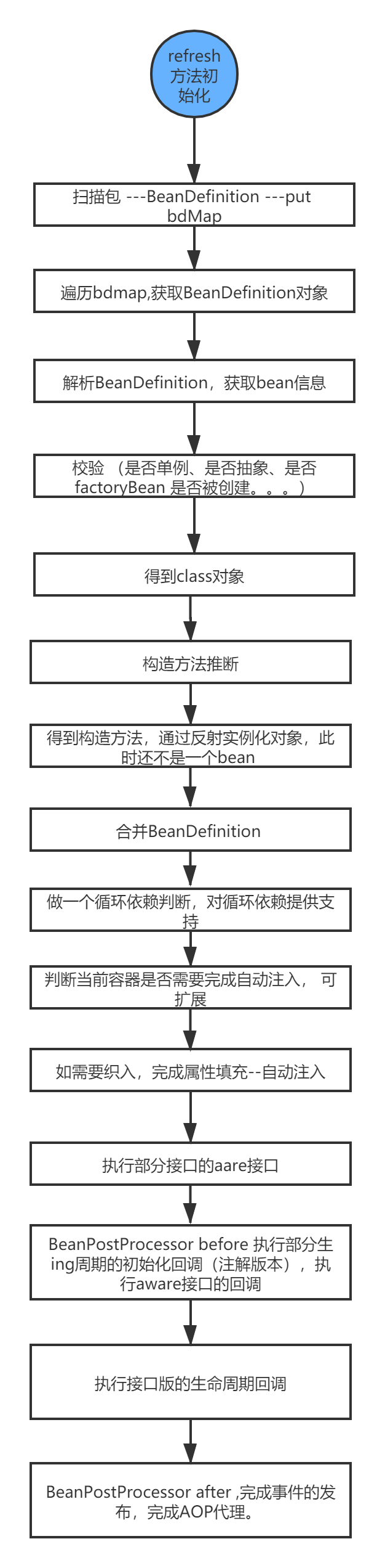

核心流程
接下来 从源码上分析这些流程
