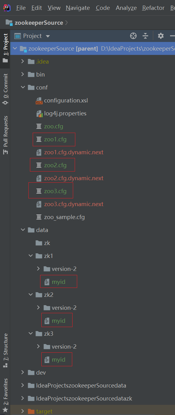

Node 1
【zoo1.cfg 】
tickTime=2000
initLimit=10
syncLimit=5
dataDir=D:/IdeaProjects/zookeeperSource/data/zk1
clientPort=2181
server.1=127.0.0.1:2888:3888
server.2=127.0.0.1:2889:3889
server.3=127.0.0.1:2890:3890
  • 1
  • 2
  • 3
  • 4
  • 5
  • 6
  • 7
  • 8

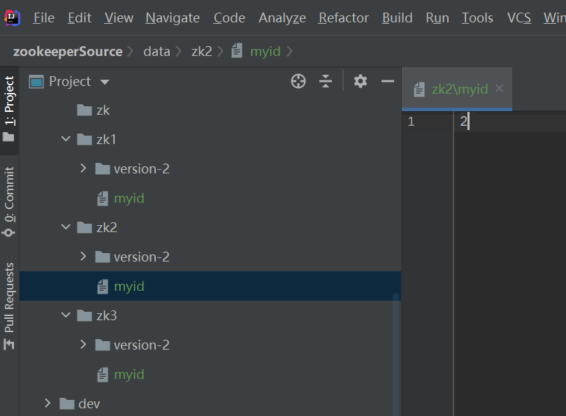

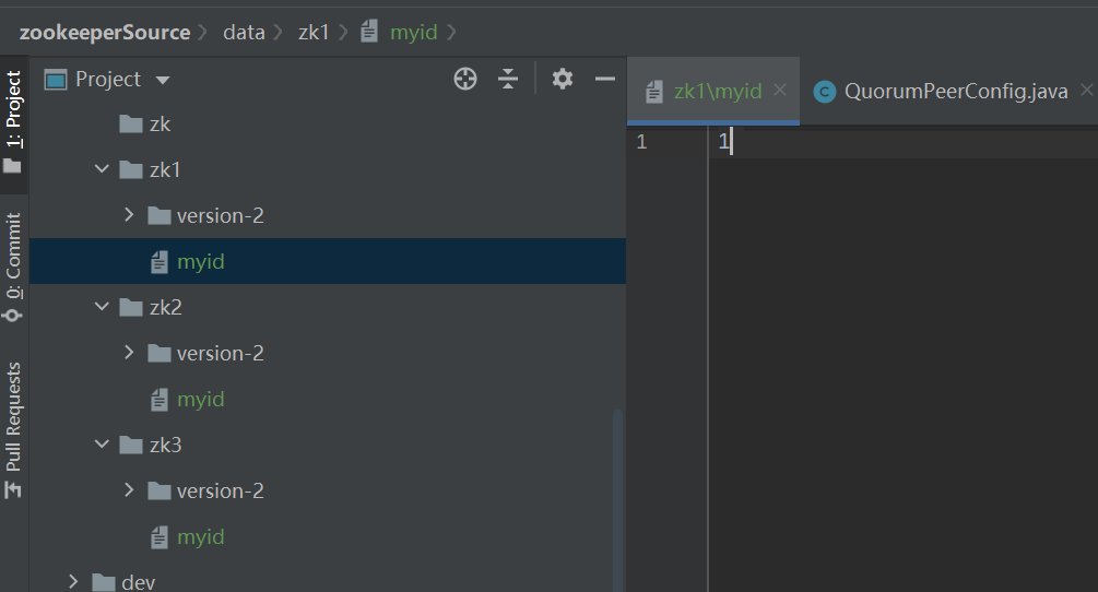

【myid】
Node 2
【zoo2.cfg 】
tickTime=2000
initLimit=10
syncLimit=5
dataDir=D:\\IdeaProjects\\zookeeperSource\\data\\zk2
clientPort=2182
  • 1
  • 2
  • 3
  • 4
  • 5
  • 6
  • 7
  • 8
调整clientPort和dataDir
【myid】
Node 3
【zoo3.cfg 】
tickTime=2000
initLimit=10
syncLimit=5
dataDir=D:/IdeaProjects/zookeeperSource/data/zk3
clientPort=2183
  • 1
  • 2
  • 3
  • 4
  • 5
  • 6
  • 7
  • 8

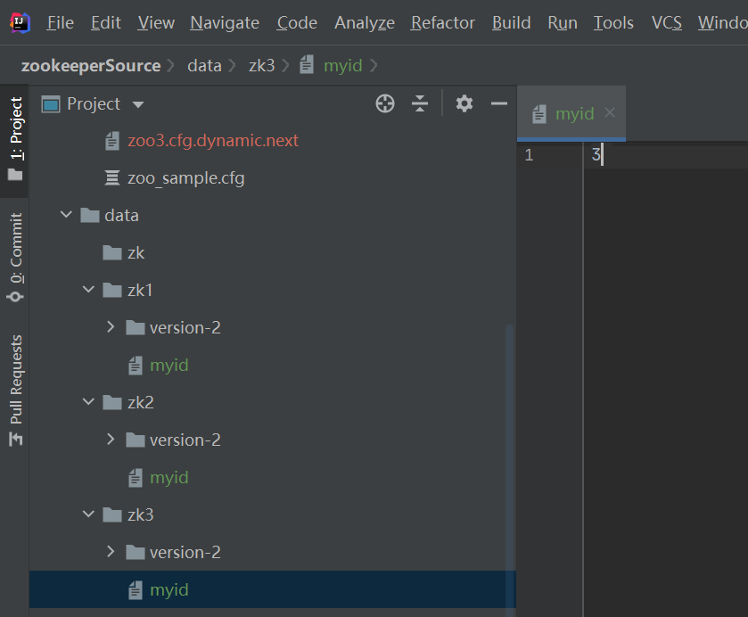

【myid】

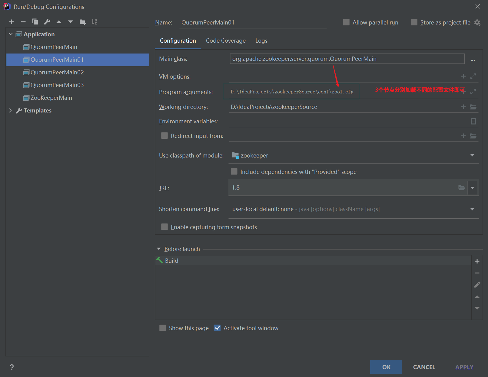

启动集群环境
分别启动3个节点

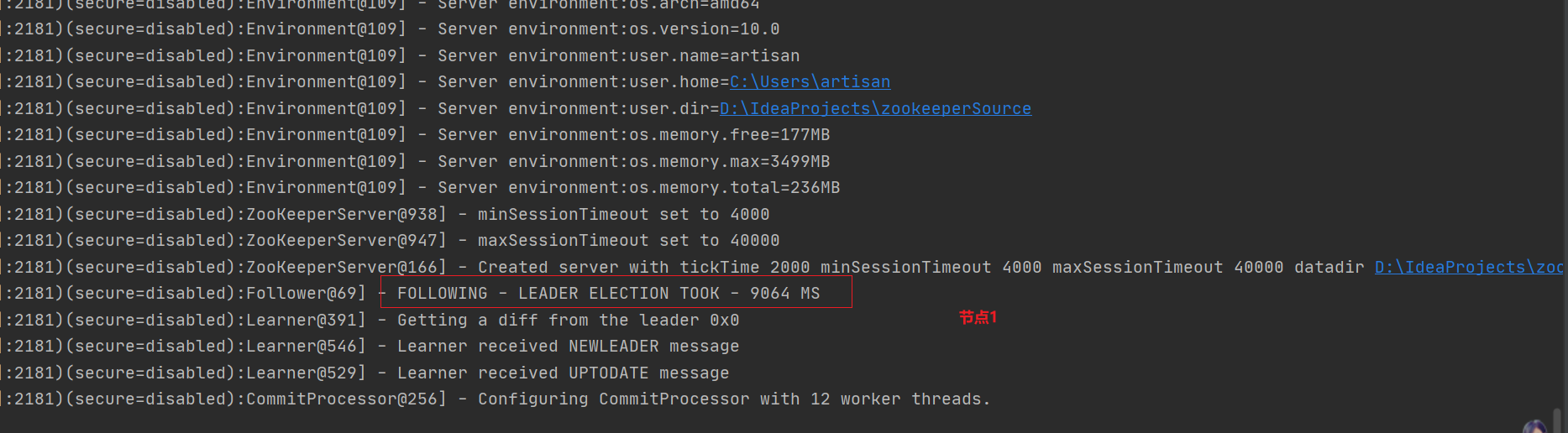

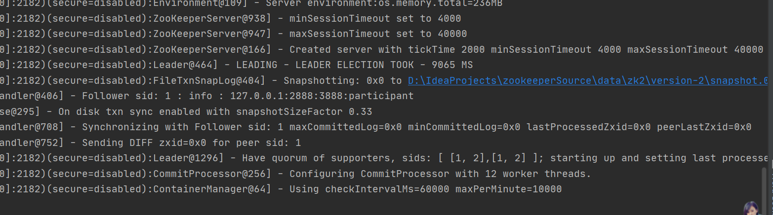

启动第一个节点 ,会报错,因为其他两个节点还没启动,连接报错 Cannot open channel to 3 at election address /127.0.0.1:3890
启动第二个节点后,节点正常了, 此时经过选举将节点二选举为leader节点,节点1为follower
节点二日志:

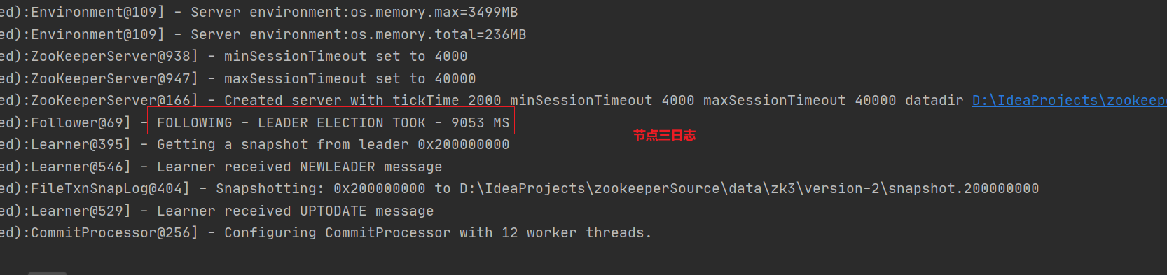

启动第三个节点后, 加入到集群,节点三的同样也是follower节点
