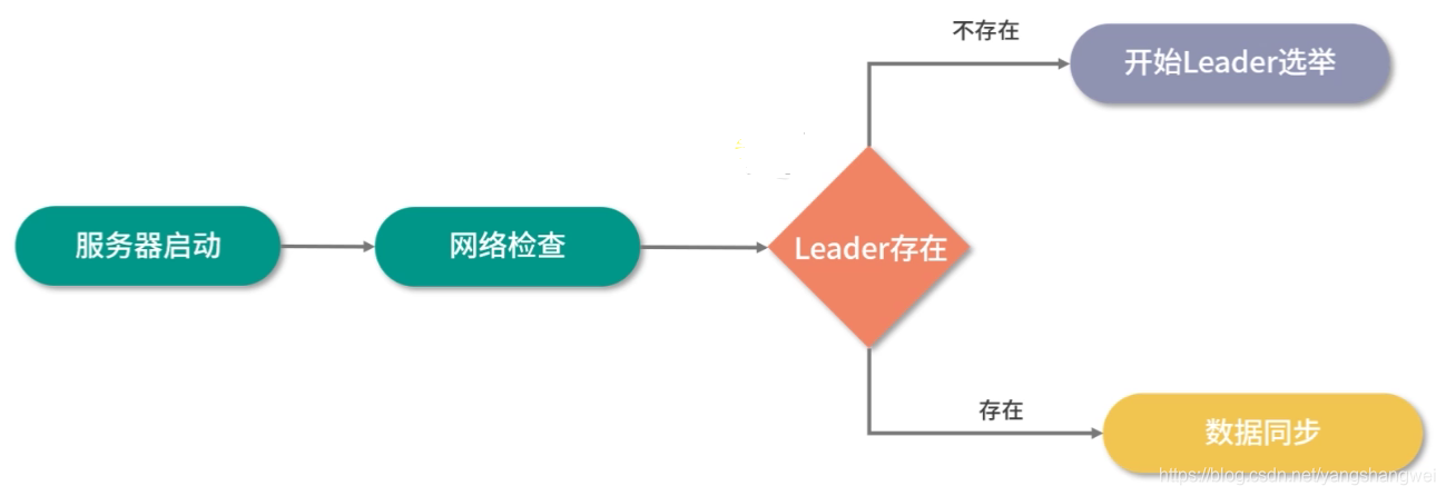

当 ZooKeeper 集群中的三台服务器启动之后,首先会进行通信检查,如果集群中的服务器之间能够进行通信。集群中的三台机器开始尝试寻找集群中的 Leader 服务器并进行数据同步等操作。
如果这时没有搜索到 Leader 服务器,说明集群中不存在 Leader 服务器。这时 ZooKeeper 集群开始发起 Leader 服务器选举。
在整个 ZooKeeper 集群中 Leader 选举主要可以分为三大步骤分别是:发起投票、接收投票、统计投票。

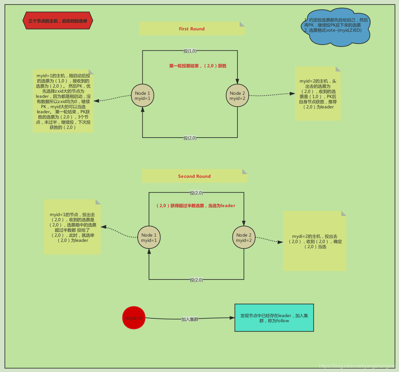

在 ZooKeeper 服务器集群初始化启动的时候,集群中的每一台服务器都会将自己作为 Leader 服务器进行投票。也就是每次投票时,发送的服务器的 myid(服务器标识符)和 ZXID (集群投票信息标识符)等选票信息字段都指向本机服务器。
而一个投票信息就是通过这两个字段组成的。以集群中三个服务器 Serverhost1、Serverhost2、Serverhost3 为例,三个服务器的投票内容分别是:Severhost1 的投票是(1,0)、Serverhost2 服务器的投票是(2,0)、Serverhost3 服务器的投票是(3,0)。
接收投票
集群中各个服务器在发起投票的同时,也通过网络接收来自集群中其他服务器的投票信息。
在接收到网络中的投票信息后,服务器内部首先会判断该条投票信息的有效性。检查该条投票信息的时效性,是否是本轮最新的投票,并检查该条投票信息是否是处于 LOOKING 状态的服务器发出的。
统计投票
在接收到投票后,ZooKeeper 集群就该处理和统计投票结果了。
对于每条接收到的投票信息,集群中的每一台服务器都会将自己的投票信息与其接收到的 ZooKeeper 集群中的其他投票信息进行对比。
主要进行对比的内容是 ZXID,ZXID 数值比较大的投票信息优先作为 Leader 服务器。如果每个投票信息中的 ZXID 相同,就会接着比对投票信息中的 myid 信息字段,选举出 myid 较大的服务器作为 Leader 服务器。
拿上面列举的三个服务器组成的集群例子来说,对于 Serverhost1,服务器的投票信息是(1,0),该服务器接收到的 Serverhost2 服务器的投票信息是(2,0)。在 ZooKeeper 集群服务运行的过程中,首先会对比 ZXID,发现结果相同之后,对比 myid,发现 Serverhost2 服务器的 myid 比较大,于是更新自己的投票信息为(2,0),并重新向 ZooKeeper 集群中的服务器发送新的投票信息。
而 Serverhost2 服务器则保留自身的投票信息,并重新向 ZooKeeper 集群服务器中发送投票信息。

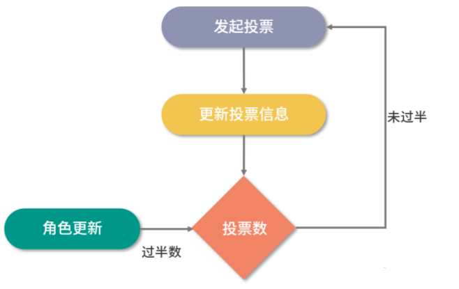

而当每轮投票过后,ZooKeeper 服务都会统计集群中服务器的投票结果,判断是否有过半数的机器投出一样的信息。如果存在过半数投票信息指向的服务器,那么该台服务器就被选举为 Leader 服务器。
比如上面的例子中,ZooKeeper 集群会选举 Severhost2 服务器作为 Leader 服务器。
当 ZooKeeper 集群选举出 Leader 服务器后,ZooKeeper 集群中的服务器就开始更新自己的角色信息,除被选举成 Leader 的服务器之外,其他集群中的服务器角色变更为 Following。
