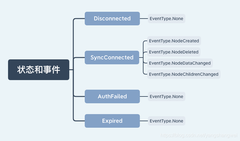

知道了 ZooKeeper 添加服务器监控事件的方式,下面我们来讲解一下触发通知的条件
上图中列出了客户端在不同会话状态下,相应的在服务器节点所能支持的事件类型。
例如在客户端连接服务端的时候,可以对数据节点的创建、删除、数据变更、子节点的更新等操作进行监控。

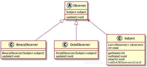

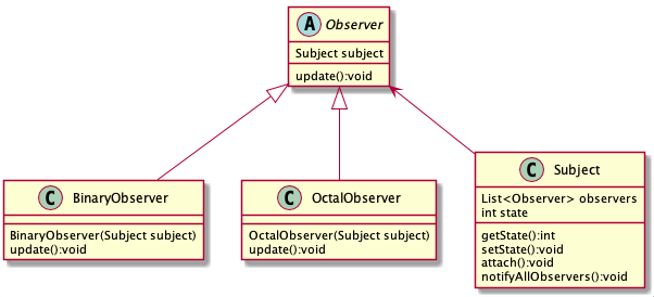

其结构很像设计模式中的”观察者模式“,一个对象或者数据节点可能会被多个客户端监控,当对应事件被触发时,会通知这些对象或客户端。
我们可以将 Watch 机制理解为是分布式环境下的观察者模式。
所以接下来就以观察者模式的角度点来看看 ZooKeeper 底层 Watch 是如何实现的。
通常我们在实现观察者模式时,最核心或者说关键的代码就是创建一个列表来存放观察者。
而在 ZooKeeper 中则是在客户端和服务器端分别实现两个存放观察者列表,即:ZKWatchManager 和 WatchManager。
其核心操作就是围绕着这两个展开的。

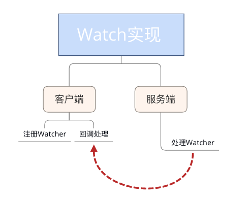

ZooKeeper 中 Watch 机制的,大体上ZooKeeper 实现的方式是通过客服端和服务端分别创建有观察者的信息列表。客户端调用 getData、exist 等接口时,首先将对应的 Watch 事件放到本地的 ZKWatchManager 中进行管理。服务端在接收到客户端的请求后根据请求类型判断是否含有 Watch 事件,并将对应事件放到 WatchManager 中进行管理。
在事件触发的时候服务端通过节点的路径信息查询相应的 Watch 事件通知给客户端,客户端在接收到通知后,首先查询本地的 ZKWatchManager 获得对应的 Watch 信息处理回调操作。
这种设计不但实现了一个分布式环境下的观察者模式,而且通过将客户端和服务端各自处理 Watch 事件所需要的额外信息分别保存在两端,减少彼此通信的内容,提升了服务的处理性能。

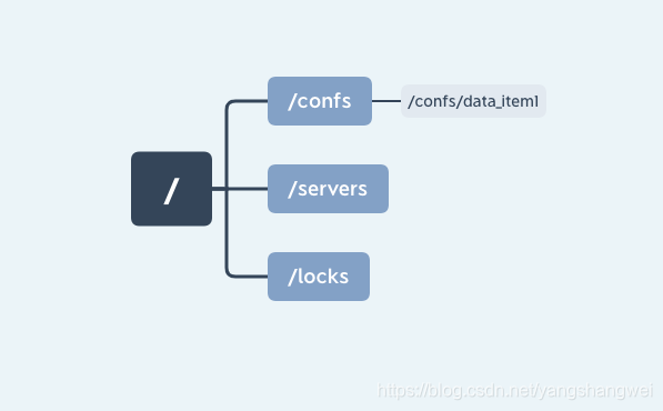

在系统开发的过程中会用到各种各样的配置信息,如数据库配置项、第三方接口、服务地址等,我们可以用配置管理功能自动完成服务器配置信息的维护,利用ZooKeeper 的发布订阅功能就能解决这个问题。
可以把诸如数据库配置项这样的信息存储在 ZooKeeper 数据节点中。比如下图中的 /confs/data_item1。
服务器集群客户端对该节点添加 Watch 事件监控,当集群中的服务启动时,会读取该节点数据获取数据配置信息。而当该节点数据发生变化时,ZooKeeper 服务器会发送 Watch 事件给各个客户端,集群中的客户端在接收到该通知后,重新读取节点的数据库配置信息。
我们使用 Watch 机制实现了一个分布式环境下的配置管理功能,通过对 ZooKeeper 服务器节点添加数据变更事件,实现当数据库配置项信息变更后,集群中的各个客户端能接收到该变更事件的通知,并获取最新的配置信息。要注意一点是,我们提到 Watch 具有一次性,所以当我们获得服务器通知后要再次添加 Watch 事件。
