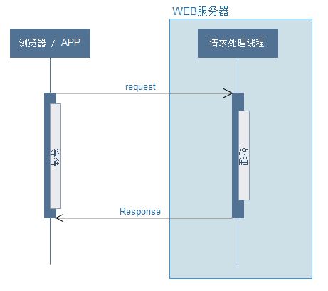

要知道什么是异步模式,就先要知道什么是同步模式,先看最典型的同步模式:
(图1)

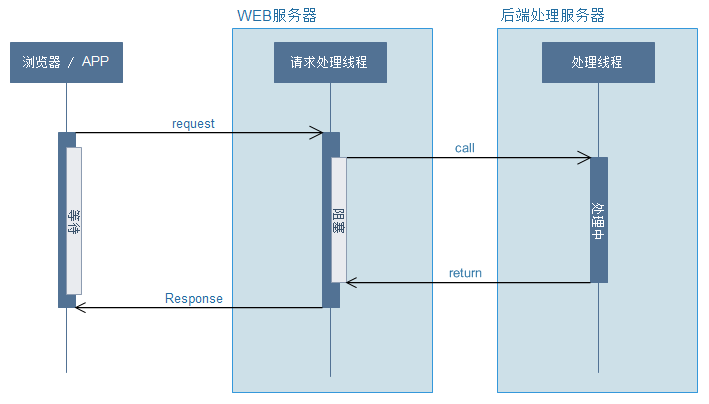

浏览器发起请求,Web服务器开一个线程处理,处理完把处理结果返回浏览器。好像没什么好说的了,绝大多数Web服务器都如此般处理。现在想想如果处理的过程中需要调用后端的一个业务逻辑服务器,会是怎样呢?
(图2)
调就调吧,上图所示,请求处理线程会在Call了之后等待Return,自身处于阻塞状态。这也是绝大多数Web服务器的做法,一般来说这样做也够了,为啥?一来“长时间处理服务”调用通常不多,二来请求数其实也不多。要不是这样的话,这种模式会出现什么问题呢?——会出现的问题就是请求处理线程的短缺!因为请求处理线程的总数是有限的,如果类似的请求多了,所有的处理线程处于阻塞的状态,那新的请求也就无法处理了,也就所谓影响了服务器的吞吐能力。要更加好地发挥服务器的全部性能,就要使用异步,这也是标题上所说的“高性能的关键”。接下来我们来看看异步是怎么一回事:

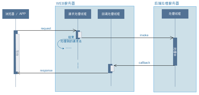

(图3)
最大的不同在于请求处理线程对后台处理的调用使用了“invoke”的方式,就是说调了之后直接返回,而不等待,这样请求处理线程就“自由”了,它可以接着去处理别的请求,当后端处理完成后,会钩起一个回调处理线程来处理调用的结果,这个回调处理线程跟请求处理线程也许都是线程池中的某个线程,相互间可以完全没有关系,由这个回调处理线程向浏览器返回内容。这就是异步的过程。
带来的改进是显而易见的,请求处理线程不需要阻塞了,它的能力得到了更充分的使用,带来了服务器吞吐能力的提升。

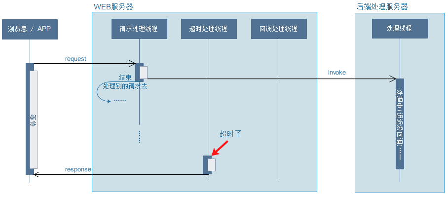

如果“长时间处理任务”一直没返回,那我们也不应该让客户端无限等下去啊,总归要弄个“超时”出来。如图:
(图4)
其实“超时处理线程”和“回调处理线程”可能都是线程池中的某个线程,我为了清晰点把它们分开画而已。增加这个超时处理在Spring MVC中非常简单,先拿WebAsyncTask那段代码来改一下:
