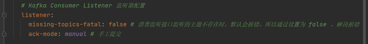

我们这里配了个manual, 为啥子嘛
