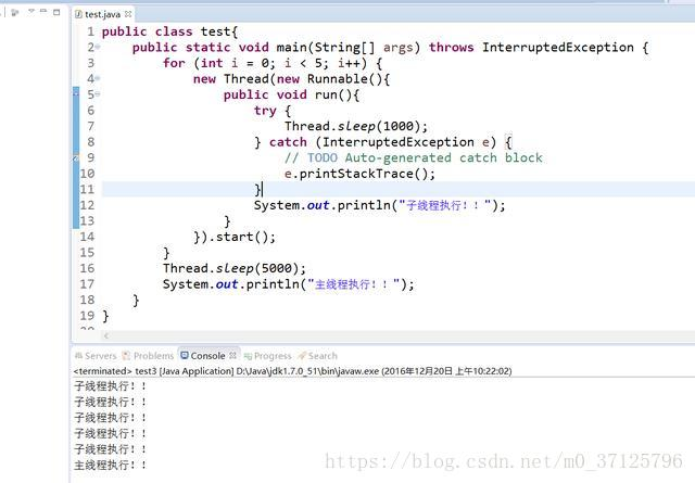

方法一:用sleep方法
让主线程睡眠一段时间,当然这个睡眠时间是主观的时间,是我们自己定的,这个方法不推荐,但是在这里还是写一下,毕竟是解决方法

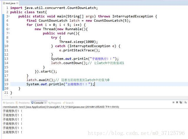

 方法三:等待多线程完成的CountDownLatch
注意:countDownLatch不可能重新初始化或者修改CountDownLatch对象内部计数器的值,一个线程调用countdown方法happen-before另外一个线程调用await方法

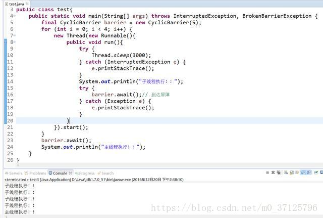

 方法四:同步屏障CyclicBarrier

注意:countDownLatch和cyclicBarrier有什么区别?
countDownLatch只能使用一次,而CyclicBarrier方法可以使用reset()方法重置,所以CyclicBarrier方法可以能处理更为复杂的业务场景。
我曾经在网上看到一个关于countDownLatch和cyclicBarrier的形象比喻,就是在百米赛跑的比赛中若使用 countDownLatch的话冲过终点线一个人就给评委发送一个人的成绩,10个人比赛发送10次,如果用CyclicBarrier,则只在最后一个人冲过终点线的时候发送所有人的数据,仅仅发送一次,这就是区别。
