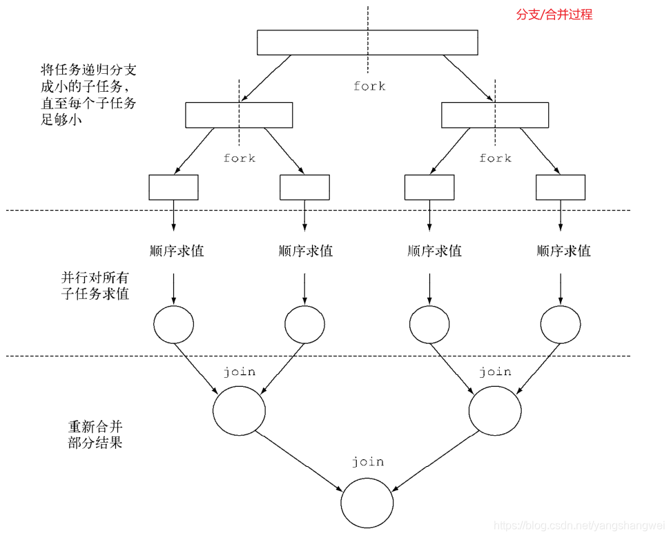

分支/合并框架的目的是以递归方式将可以并行的任务拆分成更小的任务,然后将每个子任务的结果合并起来生成整体结果。
它是 ExecutorService 接口的一个实现,它把子任务分配给线程池(称为 ForkJoinPool )中的工作线程。

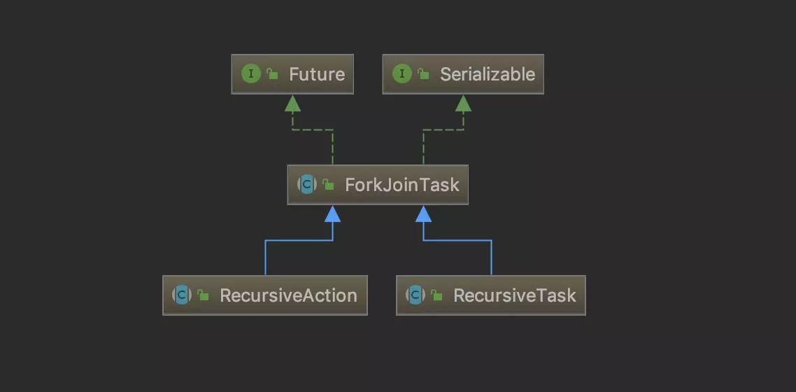

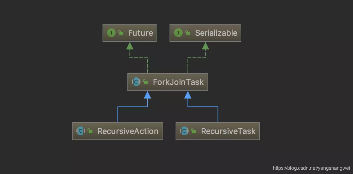

Fork/Join常用的类
  • ForkJoinTask:我们要使用 ForkJoin 框架,必须首先创建一个 ForkJoin 任务。它提供在任务中执行 fork() 和 join() 操作的机制 。
通常情况下我们不需要直接继承 ForkJoinTask 类,而只需要继承它的子类,Fork/Join 框架提供了以下两个子类:
  • RecursiveAction:用于没有返回结果的任务。 比如写数据到磁盘,然后就退出了。 一个RecursiveAction可以把自己的工作分割成更小的几块, 这样它们可以由独立的线程或者CPU执行。 我们可以通过继承来实现一个RecursiveAction
  • RecursiveTask :用于有返回结果的任务。 可以将自己的工作分割为若干更小任务,并将这些子任务的执行合并到一个集体结果。 可以有几个水平的分割和合并
  • CountedCompleter: 在任务完成执行后会触发执行一个自定义的钩子函数

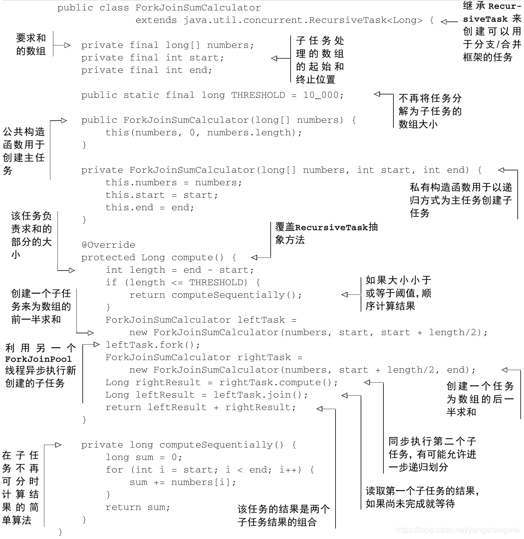

现在编写一个方法来并行对前n个自然数求和就很简单了。你只需把想要的数字数组传给ForkJoinSumCalculator 的构造函数:
public static long forkJoinSum(long n) {
	long[] numbers = LongStream.rangeClosed(1, n).toArray();
	ForkJoinTask<Long> task = new ForkJoinSumCalculator(numbers);
	return new ForkJoinPool().invoke(task);
  • 1
  • 2
  • 3
  • 4
  • 5
这里用了一个 LongStream 来生成包含前n个自然数的数组,然后创建一个 ForkJoinTask( RecursiveTask 的父类),并把数组传递给 ForkJoinSumCalculator 的公共构造函数。
最后,创建了一个新的 ForkJoinPool ,并把任务传给它的调用方法 。在ForkJoinPool 中执行时,最后一个方法返回的值就是 ForkJoinSumCalculator 类定义的任务结果。
在实际应用时,使用多个 ForkJoinPool 是没有什么意义的。正是出于这个原因,一般来说把它实例化一次,然后把实例保存在静态字段中,使之成为单例,这样就可以在软件中任何部分方便地重用了。这里创建时用了其默认的无参数构造函数,这意味着想让线程池使用JVM能够使用的所有处理器。更确切地说,该构造函数将使用 Runtime.availableProcessors 的返回值来决定线程池使用的线程数。请注意 availableProcessors 方法虽然看起来是处理器,但它实际上返回的是可用内核的数量,包括超线程生成的虚拟内核。

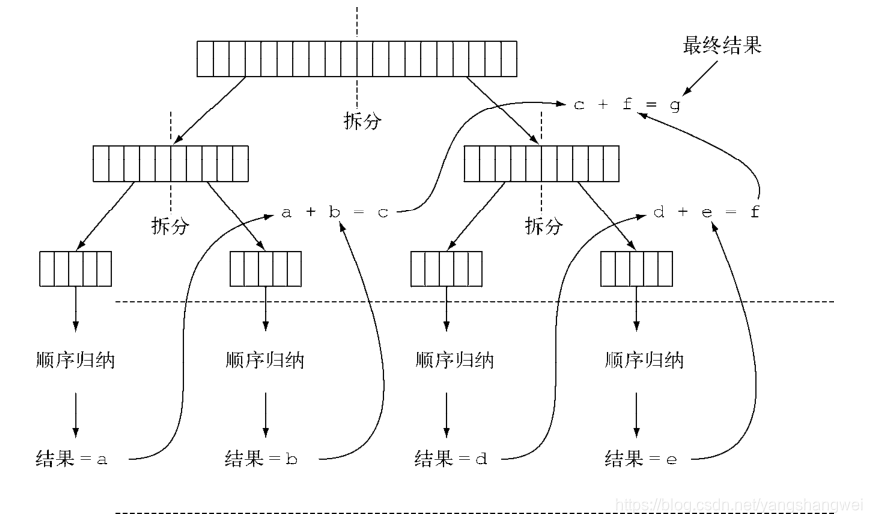

当把 ForkJoinSumCalculator 任务传给 ForkJoinPool 时,这个任务就由池中的一个线程执行,这个线程会调用任务的 compute 方法。
该方法会检查任务是否小到足以顺序执行,如果不够小则会把要求和的数组分成两半,分给两个新的 ForkJoinSumCalculator ,而它们也由ForkJoinPool 安排执行。
因此,这一过程可以递归重复,把原任务分为更小的任务,直到满足不方便或不可能再进一步拆分的条件(本例中是求和的项目数小于等于10 000)。
这时会顺序计算每个任务的结果,然后由分支过程创建的(隐含的)任务二叉树遍历回到它的根。接下来会合并每个子任务的部分结果,从而得到总任务的结果。

Fork/Join执行流程
