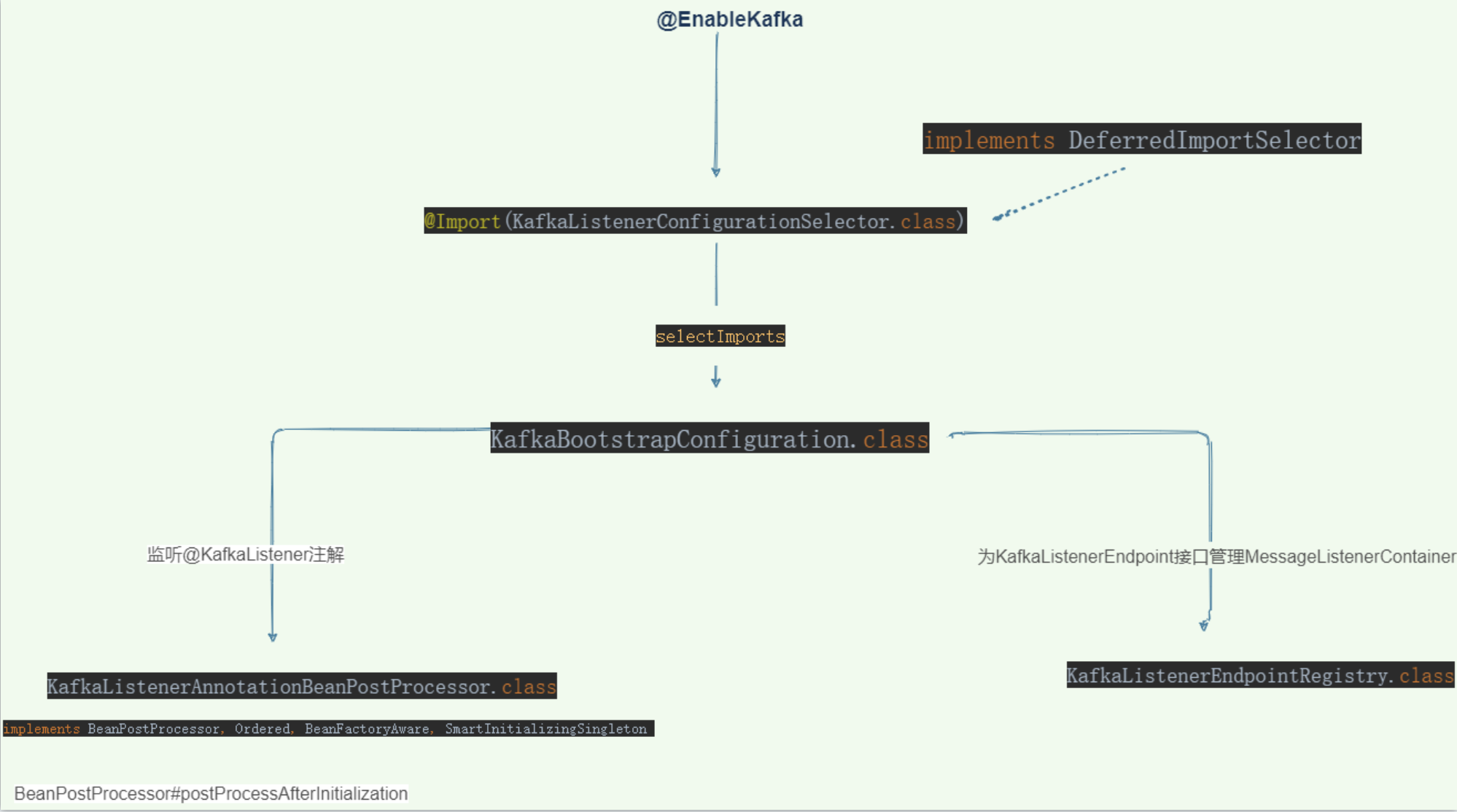

Spring-kafka消费者源码流程(@EnableKafka和@KafkaListener )
消费的话,比较复杂
 @KafkaListener(topics = TOPICA.TOPIC ,groupId = CONSUMER_GROUP_PREFIX + TOPICA.TOPIC)
    public void onMessage(MessageMock messageMock){
        logger.info("【接受到消息][线程:{} 消息内容:{}]", Thread.currentThread().getName(), messageMock);
  • 1
  • 2
  • 3
  • 4
划重点,主要关注
Flow
作为引子,我们继续来梳理下源码
继续
继续

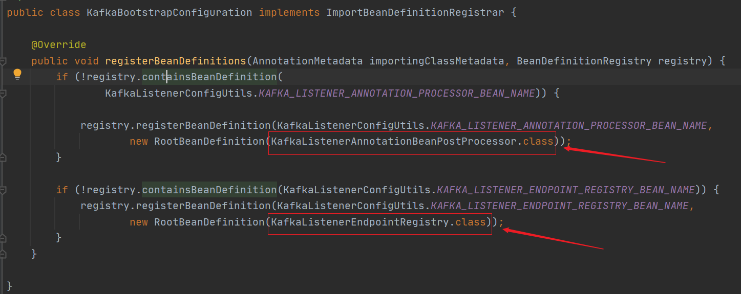

KafkaBootstrapConfiguration的主要功能是创建两个bean
KafkaListenerAnnotationBeanPostProcessor
实现了如下接口
implements BeanPostProcessor, Ordered, BeanFactoryAware, SmartInitializingSingleton
  • 1
主要功能就是监听@KafkaListener注解 。 bean的后置处理器 需要重写 postProcessAfterInitialization
