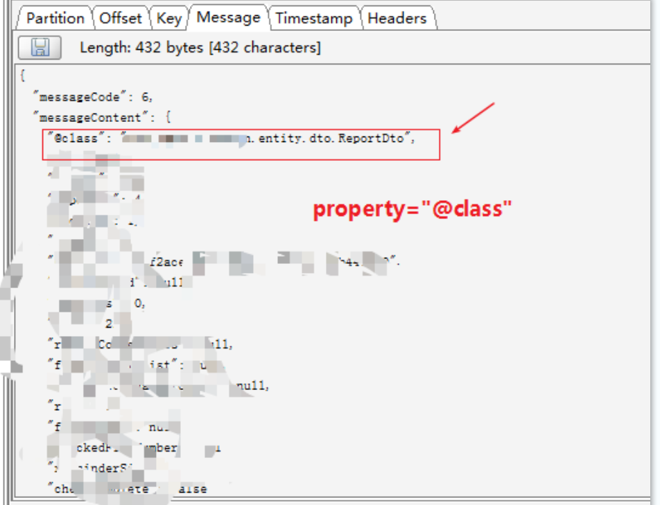

spring kafka 使用Jackson序列化, 如果存入kafka中的对象 包含 泛型,那么 默认情况下,这个泛型对象会被Jackson反序列为 LinkedHashMap . 抛出类型转换异常…
Answer
在实体类上增加如下注解
@Data
public class Message<T> {
    private int messageCode;
    @JsonTypeInfo(use = JsonTypeInfo.Id.CLASS,include = JsonTypeInfo.As.PROPERTY,property = "@class")
    private T messageContent;

反序列化后,多了个节点
