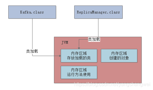

其实这个问题非常简单,JVM在运行我们写好的代码时,他是必须使用多块内存空间的,不同的内存空间用来放不同的数据,然后配合我们写的代码流程,才能让我们的系统运行起来。

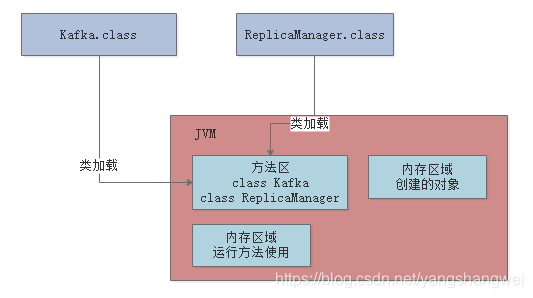

举个最简单的例子,比如咱们现在知道了JVM会加载类到内存里来供后续运行, 这些类加载到内存以后,放到哪儿去了呢?
所以JVM里就必须有一块内存区域,用来存放我们写的那些类。
继续来看,我们的代码运行起来时,是不是需要执行我们写的一个一个的方法?
那么运行方法的时候,方法里面有很多变量之类的东西,是不是需要放在某个内存区域里?
接着如果我们写的代码里创建一些对象,这些对象是不是也需要内存空间来存放?
这就是为什么JVM中必须划分出来不同的内存区域,它是为了我们写好的代码在运行过程中根据需要来使用的。

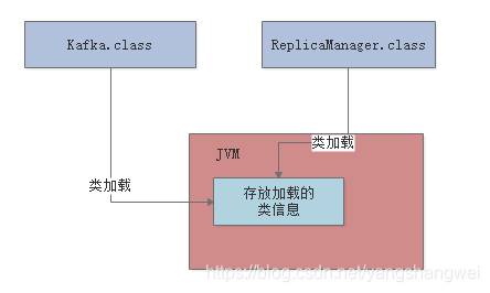

存放类的方法区
这个方法区是在JDK 1.8以前的版本里,代表JVM中的一块区域。
主要是放从“.class”文件里加载进来的类,还会有一些类似常量池的东西放在这个区域里。
但是在JDK 1.8以后,这块区域的名字改了,叫做“Metaspace”,可以认为是“元数据空间”这样的意思。当然这里主要还是存放我们自己写的各种类相关的信息。

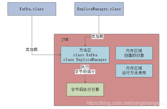

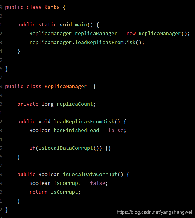

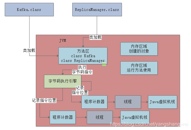

举个例子,还是跟我们之前说的那样,假设我们有一个“Kafka.class”类和“ReplicaManager.class”类,类似下面的代码。
这两个类加载到JVM后,就会放在这个方法区中,大家看下图:

继续假设我们的代码是如下所示:

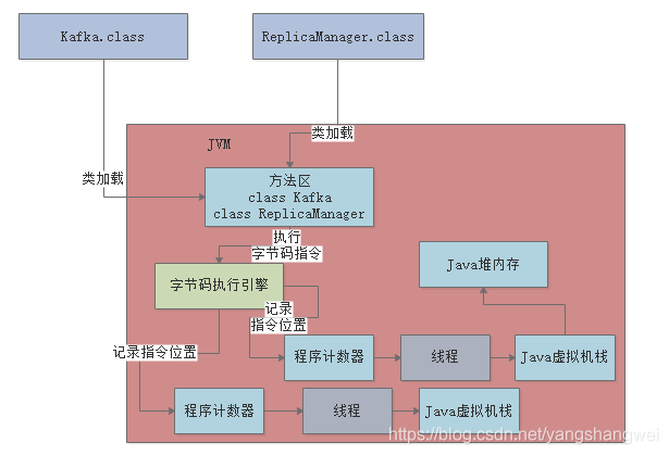

所以当JVM加载类信息到内存之后,实际就会使用自己的字节码执行引擎,去执行我们写的代码编译出来的代码指令,如下图。

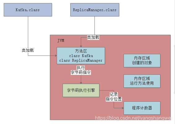

那么在执行字节码指令的时候,JVM里就需要一个特殊的内存区域了,那就是“程序计数器”
这个程序计数器就是用来记录当前执行的字节码指令的位置的,也就是记录目前执行到了哪一条字节码指令。
我们通过一张图来说明:

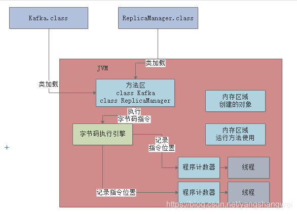

大家都知道JVM是支持多个线程的,所以其实你写好的代码可能会开启多个线程并发执行不同的代码,所以就会有多个线程来并发的执行不同的代码指令
因此每个线程都会有自己的一个程序计数器,专门记录当前这个线程目前执行到了哪一条字节码指令了
下图更加清晰的展示出了他们之间的关系。

哪怕就是下面的代码,也会有一个main线程来执行main()方法里的代码
在main线程执行main()方法的代码指令的时候,就会通过main线程对应的程序计数器记录自己执行的指令位置。
但是在方法里,我们经常会定义一些方法内的局部变量
比如在上面的main()方法里,其实就有一个“replicaManager”局部变量,他是引用一个ReplicaManager实例对象的,关于这个对象我们先别去管他,先来看方法和局部变量。

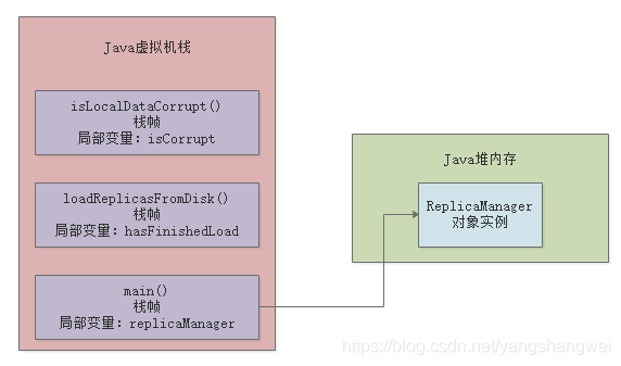

比如main线程执行了main()方法,那么就会给这个main()方法创建一个栈帧,压入main线程的Java虚拟机栈
同时在main()方法的栈帧里,会存放对应的“replicaManager”局部变量

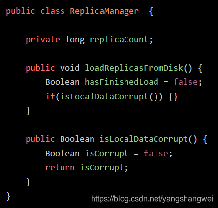

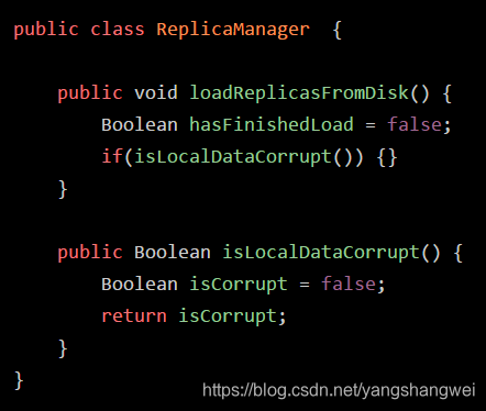

然后假设main线程继续执行ReplicaManager对象里的方法,比如下面这样,就在“loadReplicasFromDisk”方法里定义了一个局部变量:“hasFinishedLoad”
那么main线程在执行上面的“loadReplicasFromDisk”方法时,就会为“loadReplicasFromDisk”方法创建一个栈帧压入线程自己的Java虚拟机栈里面去。
然后在栈帧的局部变量表里就会有“hasFinishedLoad”这个局部变量。
接着如果“loadReplicasFromDisk”方法调用了另外一个“isLocalDataCorrupt()”方法 ,这个方法里也有自己的局部变量
比如下面这样的代码:
那么这个时候会给“isLocalDataCorrupt”方法又创建一个栈帧,压入线程的Java虚拟机栈里。
而且“isLocalDataCorrupt”方法的栈帧的局部变量表里会有一个“isCorrupt”变量,这是“isLocalDataCorrupt”方法的局部变量
整个过程,如下图所示:
接着如果“isLocalDataCorrupt”方法执行完毕了,就会把“isLocalDataCorrupt”方法对应的栈帧从Java虚拟机栈里给出栈
然后如果“loadReplicasFromDisk”方法也执行完毕了,就会把“loadReplicasFromDisk”方法也从Java虚拟机栈里出栈。
上述就是JVM中的“Java虚拟机栈”这个组件的作用:调用执行任何方法时,都会给方法创建栈帧然后入栈
在栈帧里存放了这个方法对应的局部变量之类的数据,包括这个方法执行的其他相关的信息,方法执行完毕之后就出栈。
咱们再来看一个图,了解一下每个线程在执行代码时,除了程序计数器以外,还搭配了一个Java虚拟机栈内存区域来存放每个方法中的局部变量表。

比如下面的代码:
上面的“new ReplicaManager()”这个代码就是创建了一个ReplicaManager类的对象实例,这个对象实例里面会包含一些数据,如下面的代码所示。

Java堆内存区域里会放入类似ReplicaManager的对象,然后我们因为在main方法里创建了ReplicaManager对象的,那么在线程执行main方法代码的时候,就会在main方法对应的栈帧的局部变量表里,让一个引用类型的“replicaManager”局部变量来存放ReplicaManager对象的地址
相当于你可以认为局部变量表里的“replicaManager”指向了Java堆内存里的ReplicaManager对象
还是给大家来一张图,更加清晰一些:
