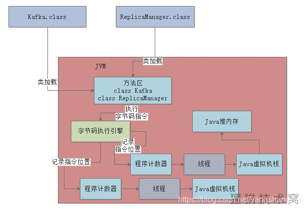

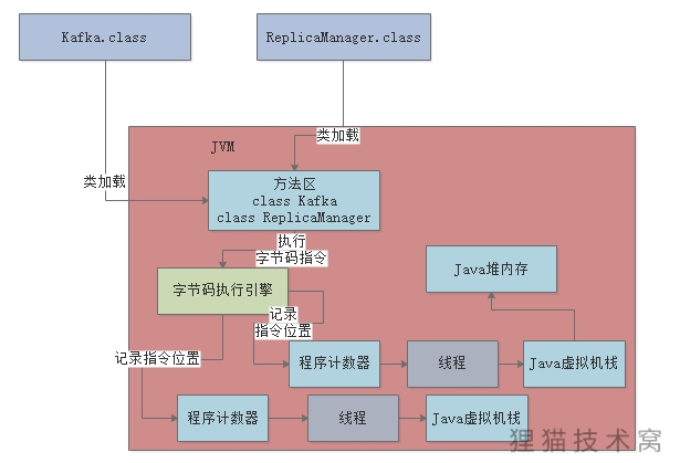

先来看一下昨天的一张图,回顾一下JVM中几块内存区域的作用。
大家脑子里一定要有一个会动的图,你的代码在运行的时候,起码有一个main线程会去执行所有的代码,当然也可能是你启动的别的线程。
然后线程执行时必须通过自己的程序计数器来记录执行到哪一个代码指令了
另外线程在执行方法时,为每个方法都得创建一个栈帧放入自己的Java虚拟机栈里去,里面有方法的局部变量。
最后就是代码运行过程中创建的各种对象,都是放在Java堆内存里的。
结合上面的大图看一看,相信大家一定就明白是怎么回事了,大家对JVM的运行原理也应该都有了一个初步的理解和把握。

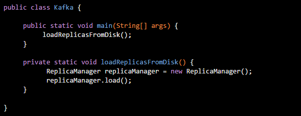

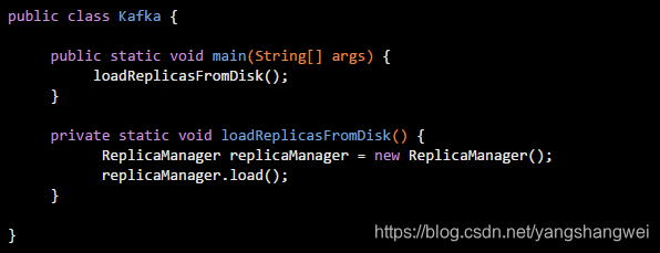

现在我们假设有下面一段代码,大概意思你可以理解为通过“loadReplicasFromDisk”方法的执行,去磁盘上加载需要的副本数据
然后通过“ReplicaManager”对象实例完成了这个操作。
代码如下所示:

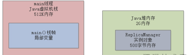

首先一个main线程肯定会来执行main()方法里的代码
main线程自己是有一个Java虚拟机栈的,他会把main()方法的栈帧压入Java虚拟机栈,如下图

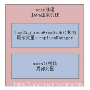

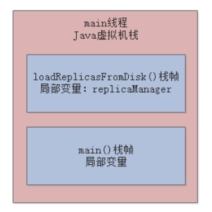

接着main()方法里调用了loadReplicasFromDisk()方法
那么就会创建loadReplicasFromDisk()方法的栈帧,压入main线程的Java虚拟机栈里去
这个过程如下图:
此时发现在loadReplicasFromDisk()方法里,有一个“repliaManager”变量,那么就会在loadReplicasFromDisk()方法对应的栈帧里,放入一个“repliaManager”变量。

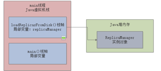

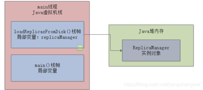

接着发现在代码里创建了一个“ReplicaManager”类的实例对象,此时就会在Java堆内存中分配这个实例对象的内存空间。
同时,让loadReplicasFromDisk()方法的栈帧内的“replicaManager”局部变量去指向那个Java堆内存里的ReplicaManager实例对象,大家看下图:
接下来,就会执行通过“replicaManager”局部变量引用的“ReplicaManager”实例对象去执行他的load()方法,去完成我们实现的业务逻辑。

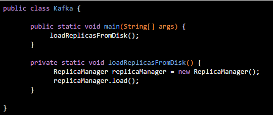

接着大家来回顾一下上面的代码。
其实目前的图我们已经表述到了“replicaManager.load()”这行代码这里

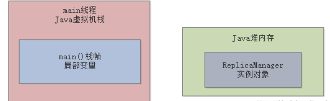

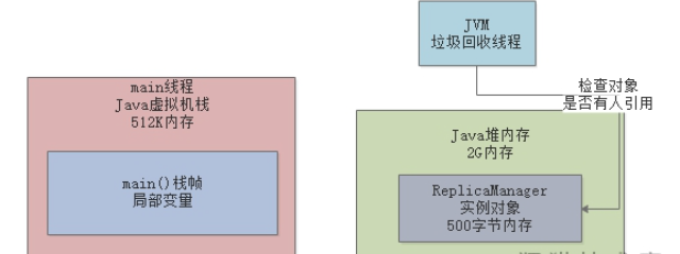

那么现在有个问题,如果这行代码执行结束了,此时会怎么样? 一旦方法里的代码执行完毕,那么方法就执行完毕了,也就是说loadReplicasFromDisk()方法就执行完毕了。
一旦你的loadReplicasFromDisk()方法执行完毕,此时就会把loadReplicasFromDisk()方法对应的栈帧从main线程的Java虚拟机栈里出栈
此时一旦loadReplicasFromDisk()方法的栈帧出栈,那么大家会发现那个栈帧里的局部变量,“replicaManager”,也就没有了。
也就是说,没有任何一个变量指向Java堆内存里的“ReplicaManager”实例对象了。
核心点来了,此时大家发现了,Java堆内存里的那个“ReplicaManager”实例对象已经没有人引用他了
这个对象实际上已经没用了,该干的事儿都干完了,现在你还让他留在内存里干啥呢?

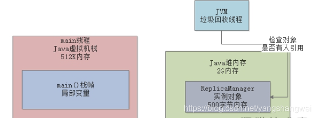

继续思考上面的图,既然“ReplicaManager”对象实例是不需要使用的,已经没有任何方法的局部变量在引用这个实例对象了,而且他还空占着内存资源,那么我们应该怎么处理呢?
JVM的垃圾回收机制

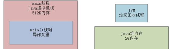

JVM本身是有垃圾回收机制的,他是一个后台自动运行的线程
你只要启动一个JVM进程,他就会自带这么一个垃圾回收的后台线程。
这个线程会在后台不断检查JVM堆内存中的各个实例对象
还是给大家画一张图,来看看这个过程:
如果某个实例对象没有任何一个方法的局部变量指向他,也没有任何一个类的静态变量,包括常量等地方在指向他。
那么这个垃圾回收线程,就会把这个没人指向的“ReplicaManager”实例对象给回收掉,从内存里清除掉,让他不再占用任何内存资源。
这样的话,这些不再被人指向的对象实例,即JVM中的“垃圾”,就会定期的被后台垃圾回收线程清理掉,不断释放内存资源
