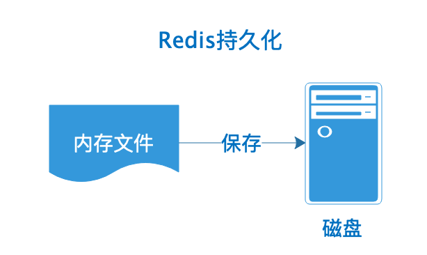

Redis 的读写都是在内存中,所以它的性能较高,但在内存中的数据会随着服务器的重启而丢失,为了保证数据不丢失,我们需要将内存中的数据存储到磁盘,以便 Redis 重启时能够从磁盘中恢复原有的数据,而整个过程就叫做 Redis 持久化。

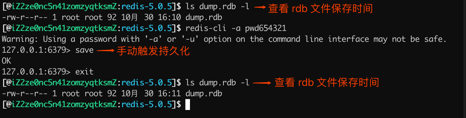

save 命令使用如下:

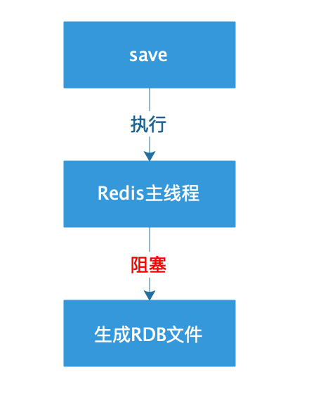

从图片可以看出,当执行完 save 命令之后,持久化文件 dump.rdb 的修改时间就变了,这就表示 save 成功的触发了 RDB 持久化。 save 命令执行流程,如下图所示:

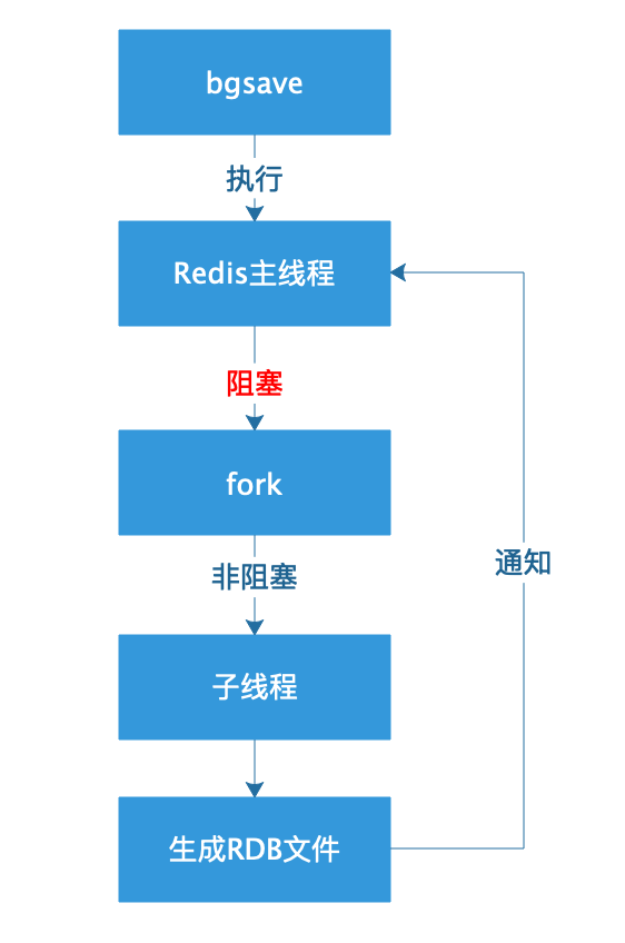

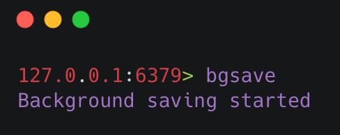

bgsave(background save)既后台保存的意思, 它和 save 命令最大的区别就是 bgsave 会 fork() 一个子进程来执行持久化,整个过程中只有在 fork() 子进程时有短暂的阻塞,当子进程被创建之后,Redis 的主进程就可以响应其他客户端的请求了,相对于整个流程都阻塞的 save 命令来说,显然 bgsave 命令更适合我们使用。 bgsave 命令使用,如下图所示:
bgsave 执行流程,如下图所示:

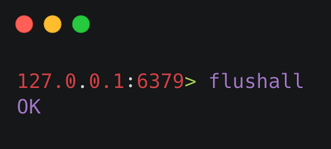

② flushall
flushall 命令用于清空 Redis 数据库,在生产环境下一定慎用,当 Redis 执行了 flushall 命令之后,则会触发自动持久化,把 RDB 文件清空。 执行结果如下图所示:

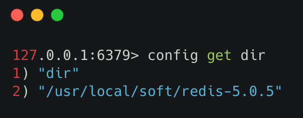

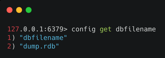

Redis 中可以使用命令查询当前配置参数。查询命令的格式为:config get xxx ,例如,想要获取 RDB 文件的存储名称设置,可以使用 config get dbfilename ,执行效果如下图所示:
查询 RDB 的文件目录,可使用命令 config get dir ,执行效果如下图所示:

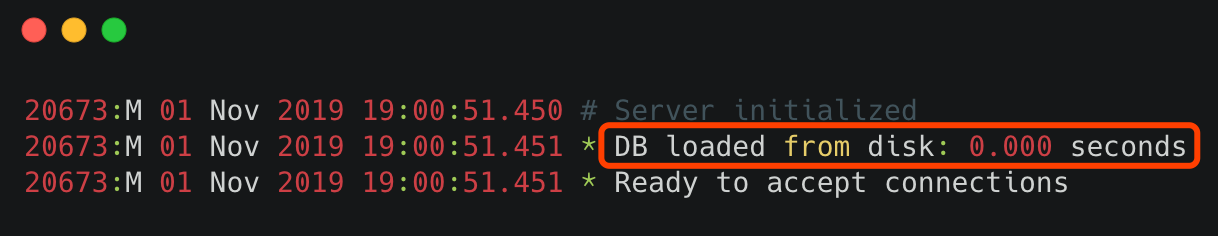

当 Redis 服务器启动时,如果 Redis 根目录存在 RDB 文件 dump.rdb,Redis 就会自动加载 RDB 文件恢复持久化数据。 如果根目录没有 dump.rdb 文件,请先将 dump.rdb 文件移动到 Redis 的根目录。 验证 RDB 文件是否被加载 Redis 在启动时有日志信息,会显示是否加载了 RDB 文件,我们执行 Redis 启动命令:src/redis-server redis.conf ,如下图所示:
从日志上可以看出, Redis 服务在启动时已经正常加载了 RDB 文件。

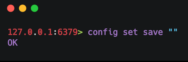

9.禁用持久化
禁用持久化可以提高 Redis 的执行效率,如果对数据丢失不敏感的情况下,可以在连接客户端的情况下,执行 config set save "" 命令即可禁用 Redis 的持久化,如下图所示:
