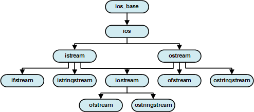

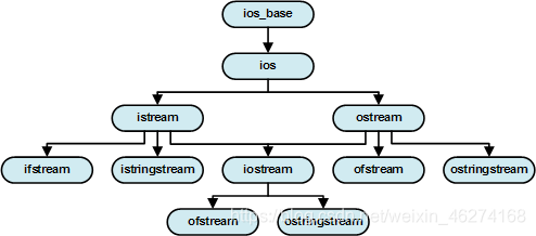

I/O 类库
I/O stream 类库:
头文件是程序与类库的接口, iostream 类库的接口分别由不同的文件来实现.
常用的头文件:
  • iostream: 包含对 I/O 进行操作的基本信息
  • fstream: 用于用户管理的文件的 I/O 操作
  • strstream: 用于字符串流的 I/O 操作
  • stdiostream: 用于混合使用 C 和 C++ 的 I/O 机制
  • iomanip: 使用格式化 I/O 时的操作

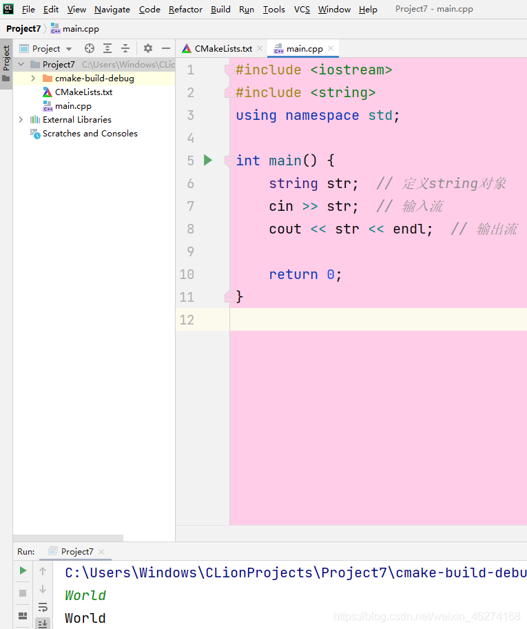

  • cin: 从标准输入设备输入到内存的数据流对象, 称- 为 cin 流或标准输入流
  • cout: 从内存输出到控制台的数据流对象, 称为 cout 流或标准输出流
  • cerr 和 clog: 向控制台输出错误信息
例如:
当我们从键盘输入 “World”, cin 会把字符串存入内存, 当我们调用 cout, 内存中的 “World” 就被输出到控制台上.

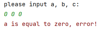

    案例 (解一元二次方程):
#include <iostream>
#include <valarray>
using namespace std;
int main() {
    double a, b, c, delta;
    cout << "please input a, b, c:\n";
    cin >> a >> b >> c;
    if (a==0){
        cerr << "a is equal to zero, error!" << endl;
    }else if((delta = b*b - 4*a*c) < 0){
        cerr << "delta < 0, error" << endl;
    }else{
        cout << "x1=" << (-b + sqrt(delta)) / (2*a) << endl;
        cout << "x1=" << (-b - sqrt(delta)) / (2*a) << endl;

输出结果:
