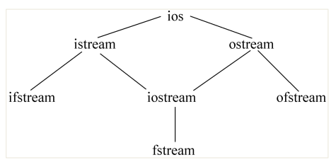

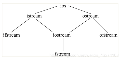

流对象
在 C++ I/O 类库中专门用于文件操作的类:
要对文件输入输出, 必须定义一个文件流类的对象. C++ 是通过流对象进行输入输出的:
  • 在用标准设备为对象的输入输出中, cin, cout 是流对象
  • 文件操作也是要定义对象, 例如: ofstream outfile

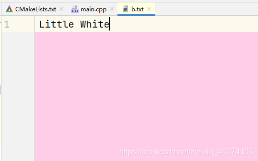

关闭文件
在对已打开的磁盘文件的续写操作完成后, 应该关闭该文件. 例如:
#include <fstream>
#include <iostream>
using namespace std;
int main() {
    int a[10];
    ofstream outfile("b.txt");  // 打开文件
    outfile << "Little White";  // 输出
    outfile.close();  // 关闭磁盘文件
    return 0;
  • 1
  • 2
  • 3
  • 4
  • 5
  • 6
  • 7
  • 8
  • 9
  • 10
  • 11
  • 12
输出结果:

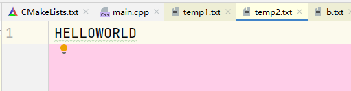

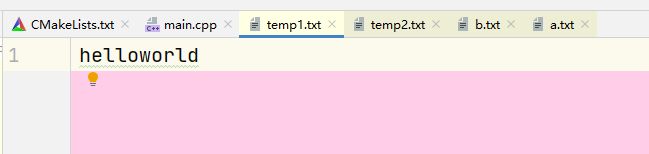

读写文件
从键盘读入一行字符, 把其中的小写字母字符依次存放在文件中. 再从文件中读出, 将其中的小写字母改为大写字母, 重新读入.
#include <fstream>
#include <iostream>
void get();
void set();
int main() {
    set();
    get();
    return 0;
void set() {
    ofstream outfile("temp1.txt");
    if(!outfile) {
        cerr << "open temp1 error" << endl;
        exit(1);
    char c[80];
    cin.getline(c,80);
    for(int i=0; c[i]!=0; i++)
        if(c[i]>='a' && c[i]<='z')
            outfile.put(c[i]);
    outfile.close();
void get() {
    char ch;
    ifstream infile("temp1.txt", ios::in);
    if(!infile) {
        exit(1);
    ofstream outfile("temp2.txt");
    if(!outfile) {
        cerr << "open temp2 error" << endl;
        exit(1);
    while(infile.get(ch)){
        outfile.put(ch - 32);
    outfile.close();
    infile.close();

输出结果:
