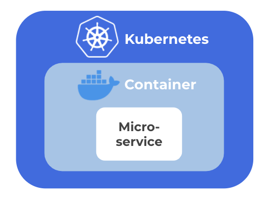

结合容器和Kubernetes
如上图所述,每个微服务都放置在一个容器中,这是一种新颖的包装机制,其概念类似于超轻量级虚拟机(VM),有助于将微服务分隔开(请注意,尽管容器在概念上类似于VM,但它们并未提供相同的隔离性或安全性保证)。尽管微服务早于容器,但容器使微服务更加简单和更具成本效益。
Kubernetes管理你的容器化服务,以确保它们具有足够的资源并且可以正常运行。它充当容器的某种数据中心操作系统。
简而言之,微服务包含业务逻辑,该代码提供业务价值。容器帮助打包微服务,以便它们与系统的其余部分分离。容器和Kubernetes简化了微服务的打包和管理,并且是微服务如此流行的原因之一。
