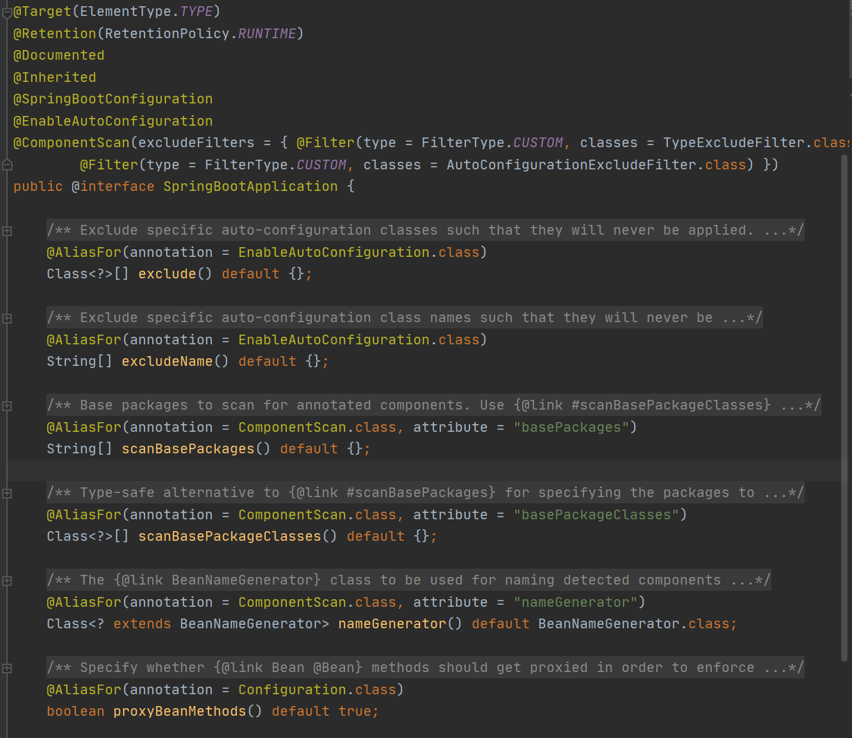

@SpringBootApplication组合注解说明
@SpringBootApplication: Spring Boot应用标注在某个类上说明这个类是SpringBoot的主配置类,SpringBoot需要运行这个类的main方法来启动SpringBoot应用
@Target(ElementType.TYPE) @Retention(RetentionPolicy.RUNTIME) @Documented @Inherited
注解说明:
  • @Target(ElementType.TYPE) 设置当前注解可以标记在哪
  • @Retention(RetentionPolicy.RUNTIME) 当注解标注的类编译以什么方式保留。 RetentionPolicy.RUNTIME 会被jvm加载
  • @Documented java doc 会生成注解信息
  • @Inherited 是否会被继承
更详细的请参考我以前写的一篇博文: Java-Java5.0注解解读
@SpringBootConfiguration
Spring Boot的配置类 , 标注在某个类上,表示这是一个Spring Boot的配置类
@EnableAutoConfiguration
开启自动配置功能 , @EnableAutoConfiguration告诉SpringBoot开启自动配置,会自动去加载自动配置类
@ComponentScan
相当于在spring.xml 配置中<context:comonent-scan> 但是并没有指定basepackage,如果没有指定spring底层会自动扫描当前配置类所有在的包

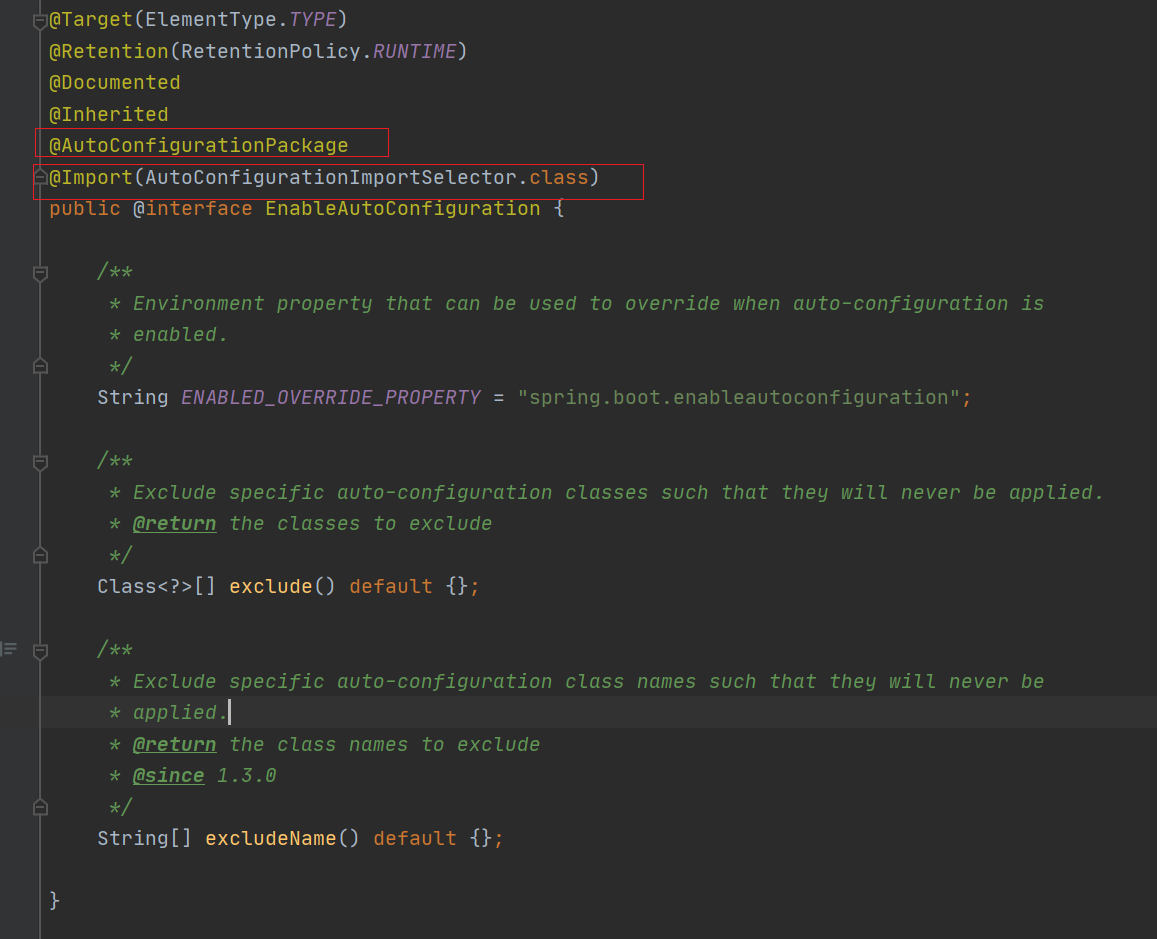

SpringBootApplication注解中最重要的一个注解就是 @EnableAutoConfiguration.

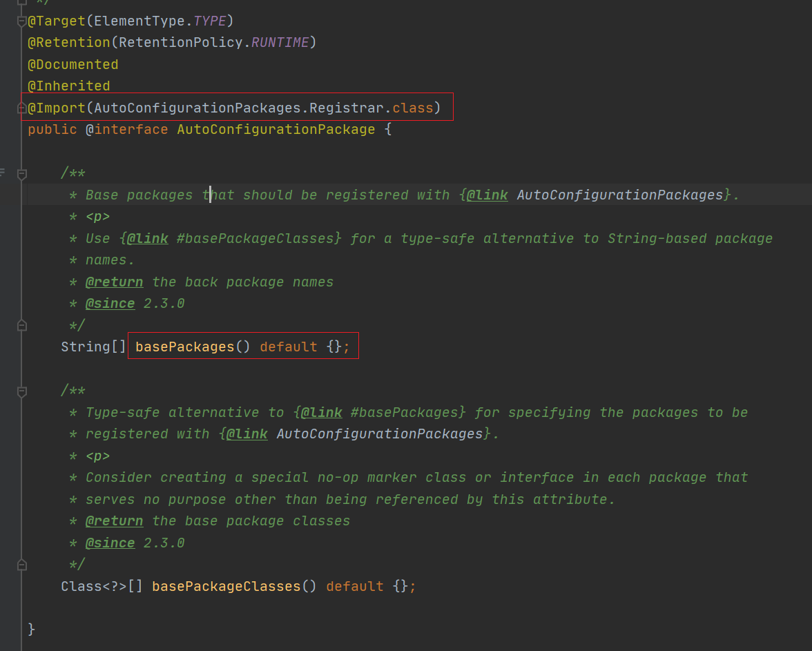

@AutoConfigurationPackage
将当前配置类所在包保存在BasePackages的Bean中。供Spring内部使用

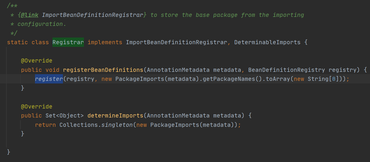

使用了@Import注解 保存扫描路径, 注册
那看下 org.springframework.boot.autoconfigure.AutoConfigurationPackages.Registrar
@Import(AutoConfigurationImportSelector.class)
关键点!
可以看到,在@EnableAutoConfiguration注解内也使用到了@Import注解来完成导入配置的功能

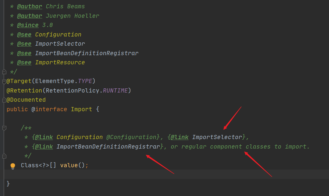

@Import源码
@Import表示要导入的一个或多个@Configuration类
我们来看下value方法源码中的注释: Configuration,ImportSelector,ImportBeanDefinitionRegistrar 或者是一个普通的组件

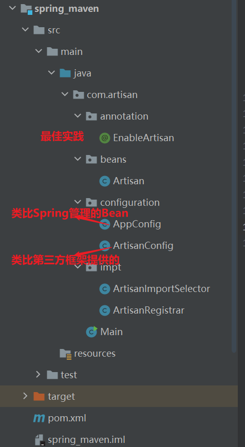

@Import 普通组件
@Import({ 要导入的组件 } )
【模拟第三方框架提供的】

【模拟Spring自己的】

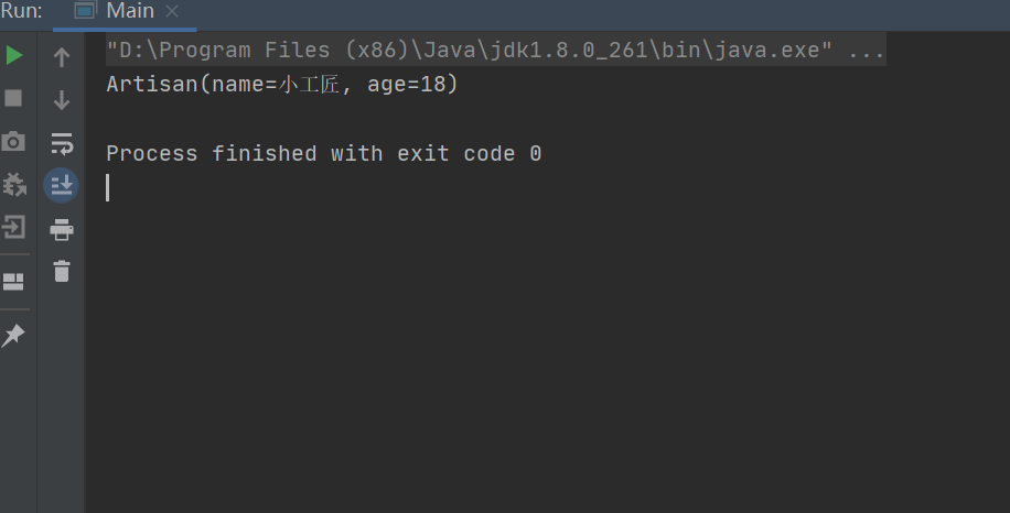

将AppConfig.java添加注解 @Import({ArtisanConfig.class}) , 将第三方的配置类导入到Bean容器中 , 本质上就是导入 一个Configuration配置类组件
【测试类】
public class Main {
        AnnotationConfigApplicationContext ctx = new AnnotationConfigApplicationContext(AppConfig.class);
        Artisan artisan =  ctx.getBean(Artisan.class);
        System.out.println(artisan);
  • 1
  • 2
  • 3
  • 4
  • 5
  • 6
  • 7
  • 8
  • 9

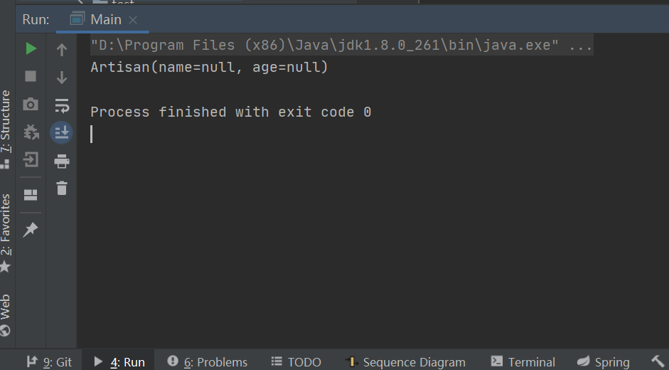

【测试结果】

测试
ArtisanSelector返回的类的全限定类名,即为导入到容器中的组件全类名

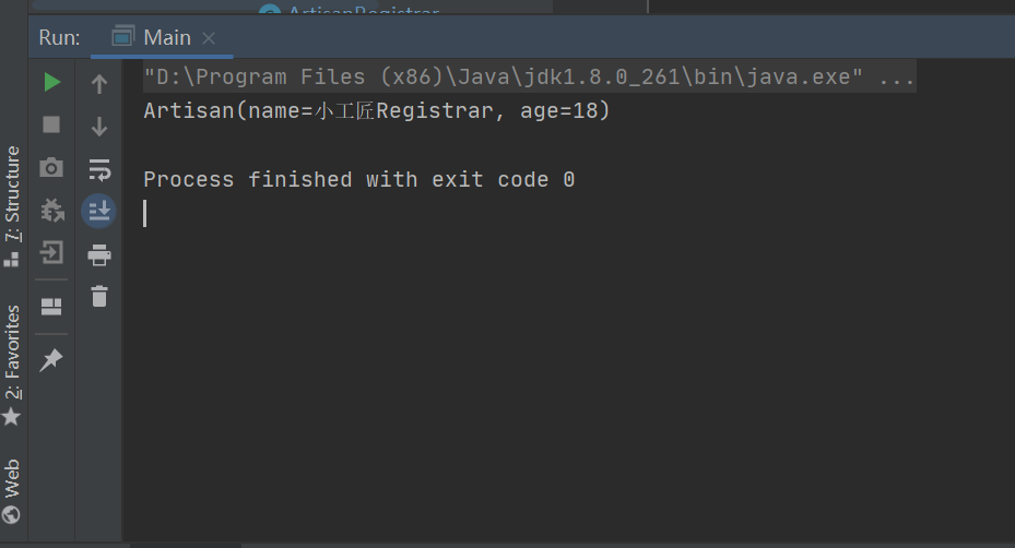

【AppConfig - @Import(ArtisanRegistrar.class) 】
 * 系统当前加载的配置类
@Configuration
//@Import({ArtisanConfig.class})
// @Import(ArtisanImportSelector.class)
//@EnableArtisan
public class AppConfig {
  • 1
  • 2
  • 3
  • 4
  • 5
  • 6
  • 7
  • 8
  • 9
  • 10
  • 11
  • 12
【测试】
ImportBeanDefinitionRegistrar类似于ImportSelector用法,只不过这种用法能自定义化注册,往容器内注入一个BeanDefinition,然后BeanDeiniton在容器内转为一个实例bean。

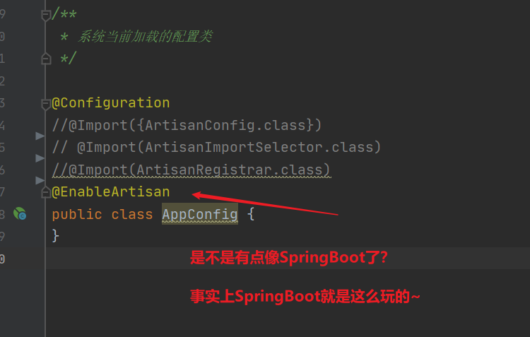

最佳实践 @EnableXXX
【自定义注解 @EnableArtisan】

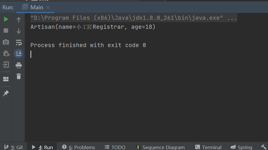

将AppConfig.java添加@EnableArtisan
【测试结果】
