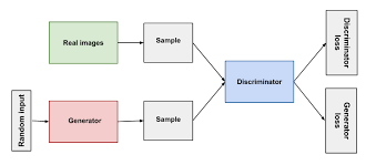

GAN (Generative Adversarial Network) 即生成对抗网络. GAN 网络包括一个生成器 (Generator) 和一个判别器 (Discriminator). GAN 可以自动提取特征, 并判断和优化.

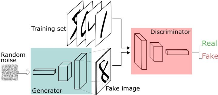

GAN 网络结构
生成器 (Generator) 输入一个向量, 输出手写数字大小的像素图像.
判别器 (Discriminator) 输入图片, 判断图片是来自数据集还是来自生成器的, 输出标签 (Real / Fake)
GAN 训练流程
第一阶段:
  • 固定判别器, 训练生成器: 使得生成器的技能不断提升, 骗过判别器
第二阶段:
  • 固定生成器, 训练判别器: 使得判别器的技能不断提升, 生成器无法骗过判别器
然后:
  • 循环第一阶段和第二阶段, 使得生成器和判别器都越来越强
