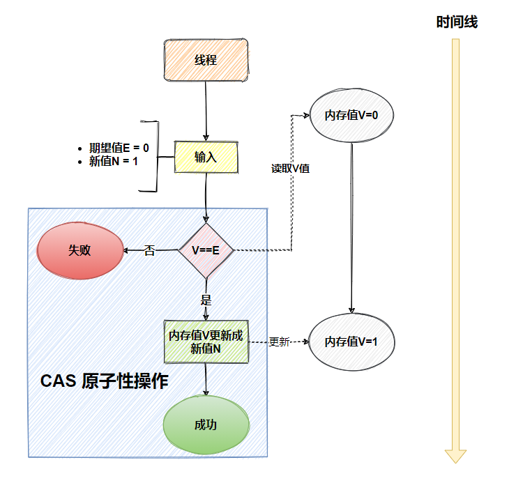

C A S(compareAndSwap)也叫比较交换,是一种无锁原子算法,映射到操作系统就是一条cmpxchg硬件汇编指令(保证原子性),其作用是让C P U将内存值更新为新值,但是有个条件,内存值必须与期望值相同,并且C A S操作无需用户态与内核态切换,直接在用户态对内存进行读写操作(意味着不会阻塞/线程上下文切换)。
它包含3个参数C A S(V,E,N),V表示待更新的内存值,E表示预期值,N表示新值,当 V值等于E值时,才会将V值更新成N值,如果V值和E值不等,不做更新,这就是一次C A S的操作。
简单说,C A S需要你额外给出一个期望值,也就是你认为这个变量现在应该是什么样子的,如果变量不是你想象的那样,说明它已经被别人修改过了,你只需要重新读取,设置新期望值,再次尝试修改就好了。

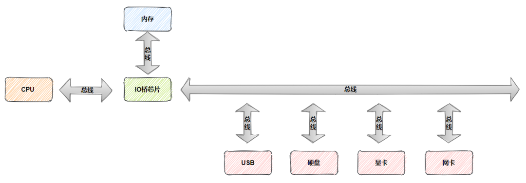

总线(B U S)是计算机组件间的传输数据方式,也就是说C P U与其他组件连接传输数据,就是靠总线完成的,比如C P U对内存的读写。

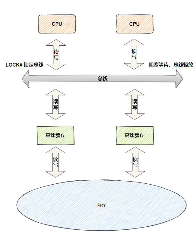

总线锁定是指C P U使用了总线锁,所谓总线锁就是使用C P U提供的LOCK#信号,当C P U在总线上输出LOCK#信号时,其他C P U的总线请求将被阻塞。
缓存锁定
总线锁定方式虽然保证了原子性,但是在锁定期间,会导致大量阻塞,增加系统的性能开销,所以现代C P U为了提升性能,通过锁定范围缩小的思想设计出了缓存行锁定(缓存行是C P U高速缓存存储的最小单位)。
所谓缓存锁定是指C P U对缓存行进行锁定,当缓存行中的共享变量回写到内存时,其他C P U会通过总线嗅探机制感知该共享变量是否发生变化,如果发生变化,让自己对应的共享变量缓存行失效,重新从内存读取最新的数据,缓存锁定是基于缓存一致性机制来实现的,因为缓存一致性机制会阻止两个以上C P U同时修改同一个共享变量(现代C P U基本都支持和使用缓存锁定机制)。

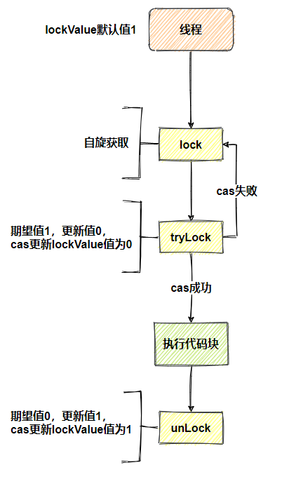

最后来说自旋锁的实现,实现自旋锁可以基于C A S实现,先定义lockValue对象默认值1,1代表锁资源空闲,0代表锁资源被占用,代码如下
  1. public class SpinLock {
  2.
  3.     //lockValue 默认值1
  4.     private AtomicInteger lockValue = new AtomicInteger(1);
  5.
  6.     //自旋获取锁
  7.     public void lock(){
  8.         // 循环检测尝试获取锁
  9.         while (!tryLock()){
  10.             // 空转
  11.         }
  12.     }
  13.
  14.     //获取锁
  15.     public boolean tryLock(){
  16.         // 期望值1,更新值0,更新成功返回true,更新失败返回false
  17.         return lockValue.compareAndSet(1,0);
  18.     }
  19.
  20.     //释放锁
  21.     public void unLock(){
  22.         if(!lockValue.compareAndSet(1,0)){
  23.             throw new RuntimeException("释放锁失败");
  24.         }
  25.     }
  26. }
上面定义了AtomicInteger类型的lockValue变量,AtomicInteger是Java基于C A S实现的Integer原子操作类,还定义了3个函数lock、tryLock、unLock
tryLock函数-获取锁
  • 期望值1,更新值0
  • C A S更新
  • 如果期望值与lockValue值相等,则lockValue值更新为0,返回true,否则执行下面逻辑
  • 如果期望值与lockValue值不相等,不做任何更新,返回false
unLock函数-释放锁
  • 期望值0,更新值1
  • C A S更新
  • 如果期望值与lockValue值相等,则lockValue值更新为1,返回true,否则执行下面逻辑
lock函数-自旋获取锁
  • 执行tryLock函数,返回true停止,否则一直循环
从上图可以看出,只有tryLock成功的线程(把lockValue更新为0),才会执行代码块,其他线程个tryLock自旋等待lockValue被更新成1,tryLock成功的线程执行unLock(把lockValue更新为1),自旋的线程才会tryLock成功。

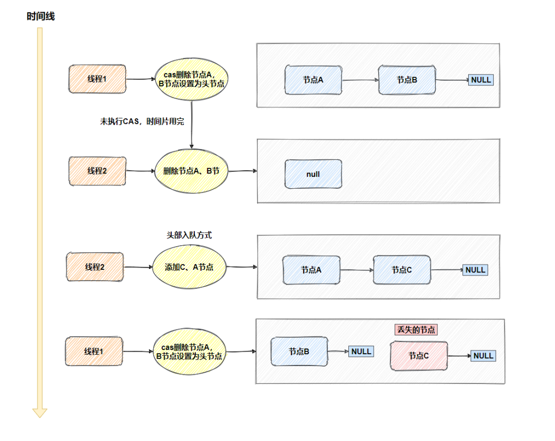

只是简单的数据结构,确实不会有什么问题,如果是复杂的数据结构可能就会有问题了(使用AtomicReference可以把C A S使用在对象上),以链表数据结构为例,两个线程通过C A S去删除头节点,假设现在链表有A->B节点
  • 线程1删除A节点,B节点成为头节点,正要执行C A S(A,A,B)时,时间片用完,切换到线程2
  • 线程2删除A、B节点
  • 线程2加入C、A节点,链表节点变成A->C
  • 线程1重新获取时间片,执行C A S(A,A,B)
  • 丢失C节点
要解决A B A问题也非常简单,只要追加版本号即可,每次改变时加1,即A —> B —> A,变成1A —> 2B —> 3A,在Java中提供了AtomicStampedRdference可以实现这个方案(面试只要问了C A S,就一定会问ABA,这块一定要搞明白)。
