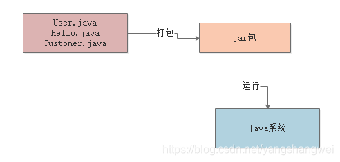

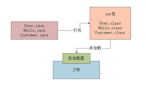

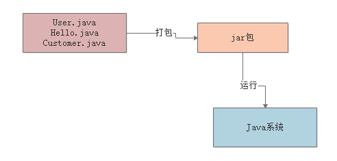

  1. 当我们写好这些“.java”后缀的代码文件之后,接下来你要部署到线上的机器上去运行,你会怎么做?
    一般来说,都是把代码给打成“.jar”后缀的jar包,或者是“.war”后缀的war包,是不是?
  2. 然后呢,就是把你打包好的jar包或者是war包给放到线上机器去部署。
    部署就有很多种途径了 : 比如通过Tomcat这类容器来部署代码,或者编写一个shell 调用“java”命令来运行一个jar包中的代码。

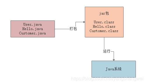

先用下面这张图,回忆一下这个顺序
编译
这里有一个非常关键的步骤,那就是“编译”
也就是说,在我们写好的“.java”代码打包的过程中,一般就会把代码编译成“.class”后缀的字节码文件,比如“User.class”,“Hello.class”,”Customer.class“。
然后这个“.class”后缀的字节码文件,才是可以被运行起来的!
所以首先,先来回顾一下这个编译的过程,以及“.class”字节码文件的概念。
来看看下图
接着我们可能就要思考下一个问题:
  1. 对于编译好的这些“.class”字节码,是怎么让他们运行起来的呢?
这个时候就需要使用诸如“java -jar”之类的命令来运行我们写好的代码了。 实际上此时就会启动一个JVM进程。 这个JVM就会来负责运行这些“.class”字节码文件,也就相当于是负责运行我们写好的系统。
所以平时我们写好的某个系统在一台机器上部署的时候,一旦启动,其实就是启动了一个JVM,由它来负责运行这台机器上运行的这个系统。
如下图

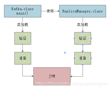

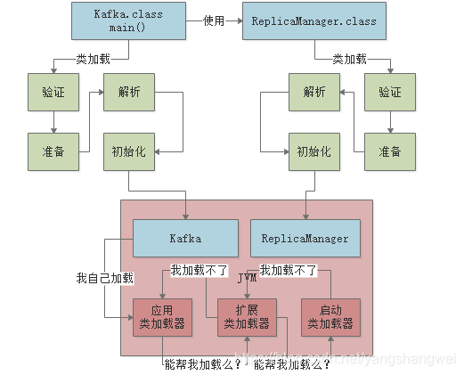

JVM在什么情况下会加载一个类
一个类从加载到使用,一般会经历下面的这个过程:
加载 -> 验证 -> 准备 -> 解析 -> 初始化 -> 使用 -> 卸载
所以首先要搞明白的第一个问题,就是JVM在执行我们写好的代码的过程中,一般在什么情况下会去加载一个类呢?
也就是说,啥时候会从“.class”字节码文件中加载这个类到JVM内存里来。
在你的代码中用到这个类的时候。

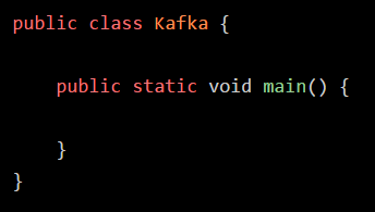

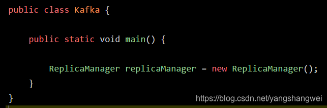

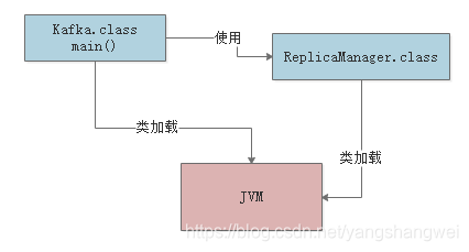

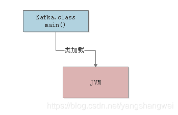

举个简单的例子,比如下面你有一个类(Kafka.class),里面有一个“main()”方法作为主入口。
那么一旦你的JVM进程启动之后,它一定会先把你的这个类(Kafka.cass)加载到内存里,然后从“main()”方法的入口代码开始执行。
画个图,感受下

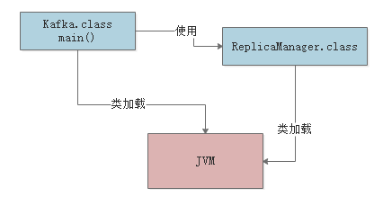

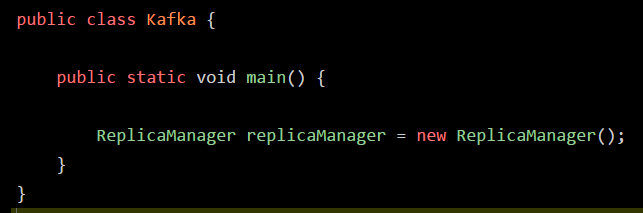

接着假设上面的代码中,出现了如下的这么一行代码:
这时可能大家就想了,你的代码中明显需要使用“ReplicaManager”这个类去实例化一个对象,此时必须得把“ReplicaManager.class”字节码文件中的这个类加载到内存里来啊!是不是?
所以这个时候就会触发JVM通过类加载器,从“ReplicaManager.class”字节码文件中加载对应的类到内存里来使用,这样代码才能跑起来。
我们来看下面的图:
简单概括一下:首先你的代码中包含“main()”方法的主类一定会在JVM进程启动之后被加载到内存,开始执行你的“main()”方法中的代码
接着遇到你使用了别的类,比如“ReplicaManager”,此时就会从对应的“.class”字节码文件加载对应的类到内存里来。

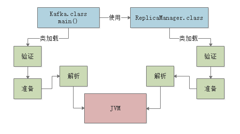

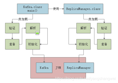

验证、准备和初始化的过程
这三个概念 ,这里的细节很多很繁琐,我们先简单了解下
验证阶段
简单来说,这一步就是根据Java虚拟机规范,来校验你加载进来的“.class”文件中的内容,是否符合指定的规范。
这个相信很好理解,假如说,你的“.class”文件被人篡改了,里面的字节码压根儿不符合规范,那么JVM是没法去执行这个字节码的!
所以把“.class”加载到内存里之后,必须先验证一下,校验他必须完全符合JVM规范,后续才能交给JVM来运行。
下面用一张图,展示了这个过程:

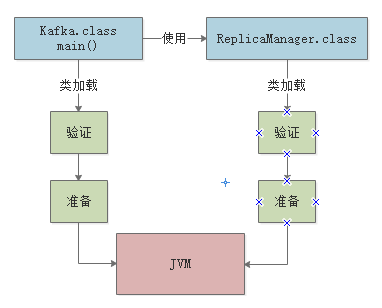

准备阶段

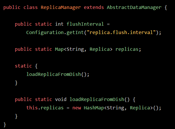

这个阶段其实也很好理解,咱们都知道,我们写好的那些类,其实都有一些类变量
比如下面的这个“ReplicaManager”类:
假设你有这么一个“ReplicaManager”类,他的“ReplicaManager.class”文件内容刚刚被加载到内存之后,会进行验证,确认这个字节码文件的内容是规范的
接着就会进行准备工作。
这个准备工作,其实就是给这个“ReplicaManager”类分配一定的内存空间
然后给他里面的类变量(也就是static修饰的变量)分配内存空间,来一个默认的初始值
比如上面的示例里,就会给“flushInterval”这个类变量分配内容空间,给一个“0”这个初始值。
整个过程,如下图所示:

之前说过,在准备阶段时,就会把我们的“ReplicaManager”类给分配好内存空间
另外他的一个类变量“flushInterval”也会给一个默认的初始值“0”,那么接下来,在初始化阶段,就会正式执行我们的类初始化的代码了。

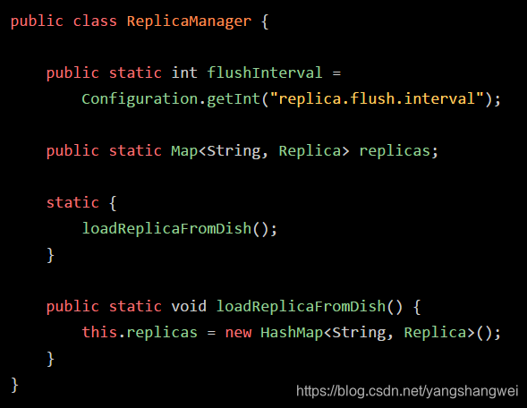

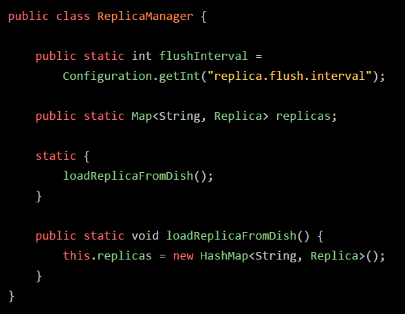

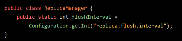

那么什么是类初始化的代码呢?我们来看看下面这段代码:
大家可以看到,对于“flushInterval”这个类变量,我们是打算通过Configuration.getInt(“replica.flush.interval”)这段代码来获取一个值,并且赋值给他的
但是在准备阶段会执行这个赋值逻辑吗?
NO!在准备阶段,仅仅是给“flushInterval”类变量开辟一个内存空间,然后给个初始值0 罢了。
那么这段赋值的代码什么时候执行呢?答案是在初始化 阶段来执行
在这个阶段,就会执行类的初始化代码,比如上面的 Configuration.getInt("replica.flush.interval") 代码就会在这里执行,完成一个配置项的读取,然后赋值给这个类变量“flushInterval”。
另外比如下图的static静态代码块,也会在这个阶段来执行。
类似下面的代码语义,可以理解为类初始化的时候,调用“loadReplicaFromDish()”方法从磁盘中加载数据副本,并且放在静态变量“replicas”中:

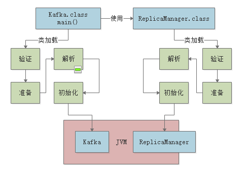

那么搞明白了类的初始化是什么,就得来看看类的初始化的规则了。
什么时候会初始化一个类?
一般来说有以下一些时机:比如“new ReplicaManager()”来实例化类的对象了,此时就会触发类的加载到初始化的全过程,把这个类准备好,然后再实例化一个对象出来;
或者是包含“main()”方法的主类,必须是立马初始化的。

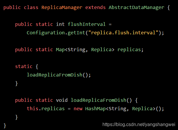

此外,这里还有一个非常重要的规则,就是如果初始化一个类的时候,发现他的父类还没初始化,那么必须先初始化他的父类
如下
如果你要“new ReplicaManager()”初始化这个类的实例,那么会加载这个类,然后初始化这个类
但是初始化这个类之前,发现AbstractDataManager作为父类还没加载和初始化,那么必须先加载这个父类,并且初始化这个父类。
这个规则,大家必须得牢记,再来一张图,借助图片来进行理解:

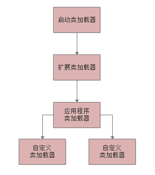

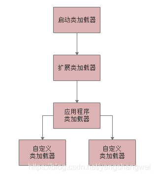

双亲委派机制
JVM的类加载器是有亲子层级结构的,就是说启动类加载器是最上层的,扩展类加载器在第二层,第三层是应用程序类加载器,最后一层是自定义类加载器。
然后,基于这个亲子层级结构,就有一个双亲委派的机制
什么意思呢?
就是假设你的应用程序类加载器需要加载一个类,他首先会委派给自己的父类加载器去加载,最终传导到顶层的类加载器去加载
但是如果父类加载器在自己负责加载的范围内,没找到这个类,那么就会下推加载权利给自己的子类加载器。

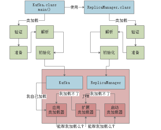

用一个例子来说明一下:
比如你的JVM现在需要加载“ReplicaManager”类,此时应用程序类加载器会问问自己的爸爸,也就是扩展类加载器,你能加载到这个类吗?
然后扩展类加载器直接问自己的爸爸,启动类加载器,你能加载到这个类吗?
启动类加载器心想,我在Java安装目录下,没找到这个类啊,自己找去!
然后,就下推加载权利给扩展类加载器这个儿子,结果扩展类加载器找了半天,也没找到自己负责的目录中有这个类。
这时他很生气,说:明明就是你应用程序加载器自己负责的,你自己找去。
然后应用程序类加载器在自己负责的范围内,比如就是你写好的那个系统打包成的jar包吧,一下子发现,就在这里!然后就自己把这个类加载到内存里去了。
这就是所谓的双亲委派模型:先找父亲去加载,不行的话再由儿子来加载。
这样的话,可以避免多层级的加载器结构重复加载某些类。
最后,给大家来一张图图,感受一下类加载器的双亲委派模型。

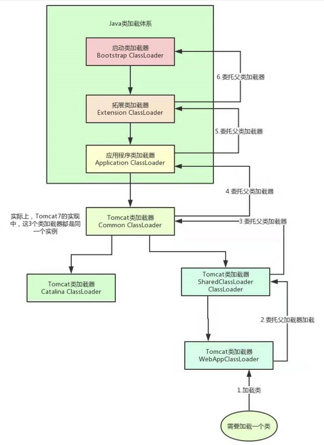

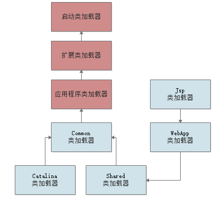

  1. Tomcat的类加载机制应该怎么设计,才能把我们动态部署进去的war包中的类,加载到Tomcat自身运行的JVM中,然后去执行那些我们写好的代码呢?
首先Tomcat的 类加载器体系如下图所示,他是自定义了很多类加载器的。
Tomcat自定义了Common、Catalina、Shared等类加载器,其实就是用来加载Tomcat自己的一些核心基础类库的。
然后Tomcat为每个部署在里面的Web应用都有一个对应的WebApp类加载器,负责加载我们部署的这个Web应用的类
至于Jsp类加载器,则是给每个JSP都准备了一个Jsp类加载器。
而且大家一定要记得,Tomcat是打破了双亲委派机制的
每个WebApp负责加载自己对应的那个Web应用的class文件,也就是我们写好的某个系统打包好的war包中的所有class文件,不会传导给上层类加载器去加载。
