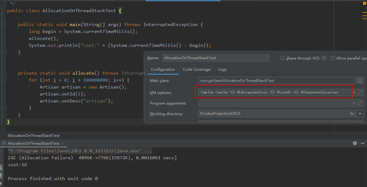

【默认开启逃逸分析】
-Xmx15m -Xms15m -XX:+DoEscapeAnalysis -XX:+PrintGC -XX:+EliminateAllocations
  • 1
-XX:+DoEscapeAnalysis -XX:+EliminateAllocations JDK8 默认开启,可以不设置。 这里只是显式设置,让读者更容易理解。
只有在程序开始之前GC了一次 (这是JVM内部复杂的机制决定的), 运行过程中,并没有发生Minor GC .

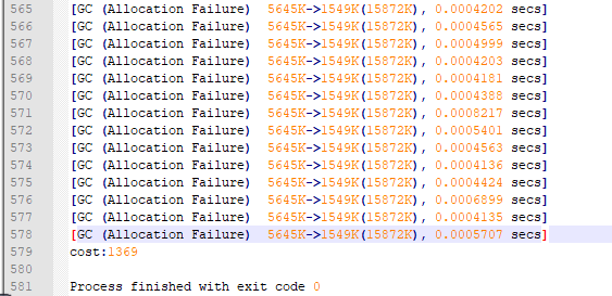

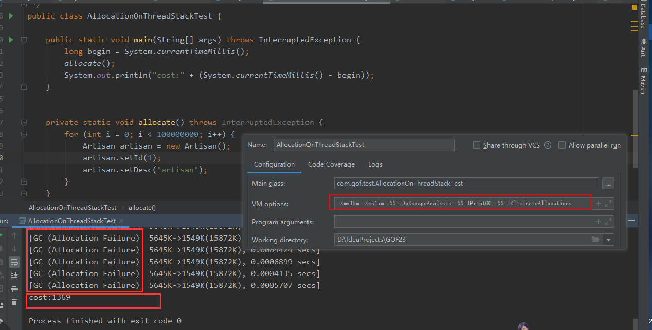

【关闭逃逸分析】
看下关闭逃逸分析的效果
  • -DoEscapeAnalysis +EliminateAllocations
-Xmx15m -Xms15m -XX:-DoEscapeAnalysis -XX:+PrintGC -XX:+EliminateAllocations
  • 1
发生了578次 Minor GC , 耗时 1369毫秒。 可见GC过多,对性能的影响是非常大的。

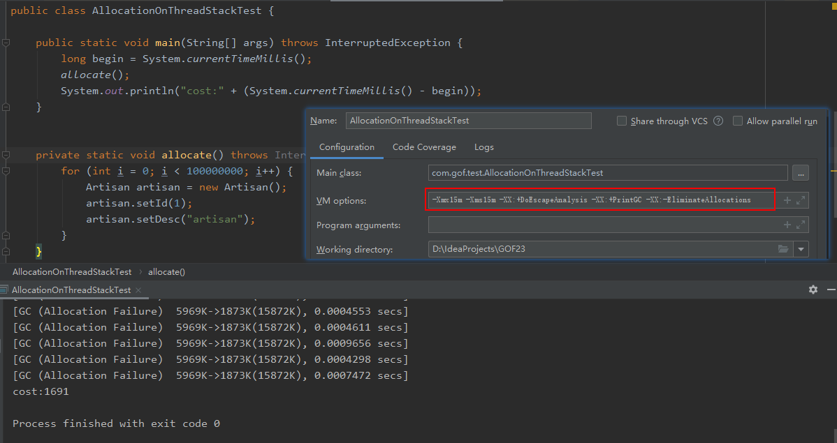

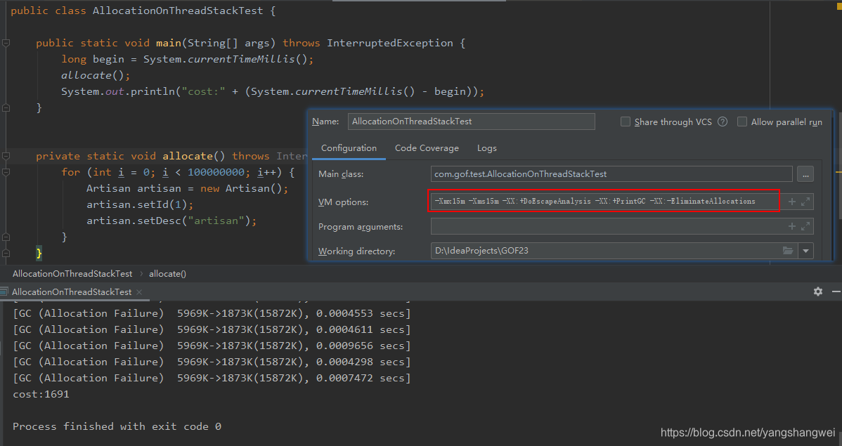

  • +DoEscapeAnalysis -EliminateAllocations
再看看 -Xmx15m -Xms15m -XX:+DoEscapeAnalysis -XX:+PrintGC -XX:-EliminateAllocations
综上所述,开启了逃逸分析,对堆内存的节省,减少GC压力,提高程序性能大有裨益。
