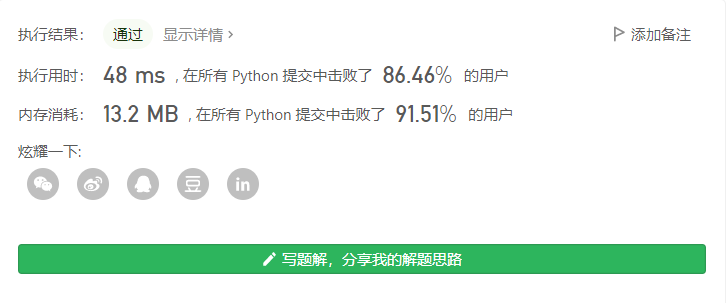

解题思路:
滑动窗口 + 双指针
设置双指针, left 指向窗口的左端right 指向窗口的右端的下一个元素,窗口的大小为 right - left 。首先,设置 left=0right=1 ,固定 left ,不断移动 right ,直到 right 指向的元素在当前窗口中已存在,然后,找到该元素在窗口中的位置,并将头指针指向该位置的下一个位置;或者 right 移动到了边界外,此时比较 max_strright - left 的大小,返回最大子串。
python实现
class Solution(object):
    def lengthOfLongestSubstring(self, s):
        :type s: str
        :rtype: int
        length = len(s)
        # 即长度为0或1,len(s)即为最长子串
        if length < 2:
            return length
        # 初始化left,right两个指针
        left, right = 0, 1
        # 最长长度设置为1
        max_str = 1
        # 退出条件,right到达边界
        while right < length:
            # 当right未到达边界,且right指向的元素没有出现在子串中
            while right < length and s[right] not in s[left: right]:
                # right指针右移
                right += 1
            max_str = max(max_str, right - left)
            # 当right未到达边界
            if right != length:
                # 将left指针移动到重复元素的下一个位置
                left += s[left: right].index(s[right]) + 1
        return max_str
