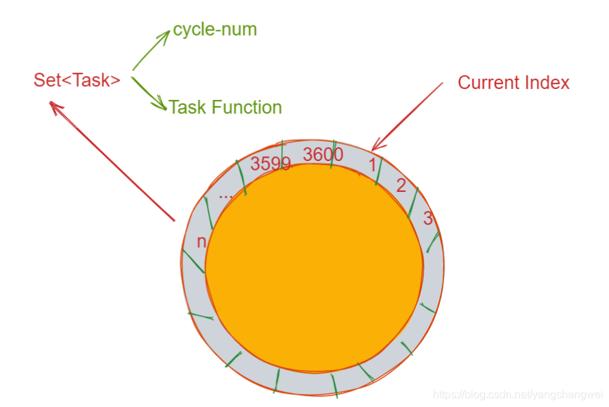

来说下核心思路
高效延时消息,包含两个重要的数据结构:
  • 环形队列。例如可以创建一个大小为3600的环形队列
  • 任务集合。环上每一个格是一个Set
同时,启动一个timer:
  • 每隔1s,timer在环形队列中移动一格
  • 用一个Current Index来标识当前所在的格;
Task结构中包含两个重要属性:
  • Cycle-Num:用于标记当第几圈扫描到这个格时,执行任务
  • Task-Function:到时间后需要执行的任务函数
假设当前Current Index指向第一格,当有延时消息到达之后,例如希望3620秒之后,触发一个延时消息任务:
  • (1)计算这个Task应该放在哪一个格,现在是在第1格,3610秒之后,应该是第11格,所以这个Task应该加入第11格的Set<Task>中;
  • (2)计算这个Task的Cycle-Num,由于环形队列是3600格(每秒移动一格,正好1小时),这个任务是3610秒后执行。所以应该绕3610/3600=1圈之后再执行,于是Cycle-Num=1;
Current Index每秒移动一格,当移动到下一格时,遍历这个格的Set,看看每个Task的Cycle-Num是不是0:
  • 如果不是0,说明任务时间还没到,还需要多移动几圈,将Cycle-Num减1;
  • 如果是0,说明到这个Task的执行时间了,取出Task-Funciton丢给工作线程执行,并把这个Task从Set<Task>中删除
 Warning : 不要直接用timer线程来执行任务
  • 1
总结
总体思路就是这个样子,总结下有点
  • (1)效率高,无需再轮询订单表;一个订单,任务只执行一次
  • (2)实时性好,精确到秒
