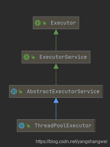

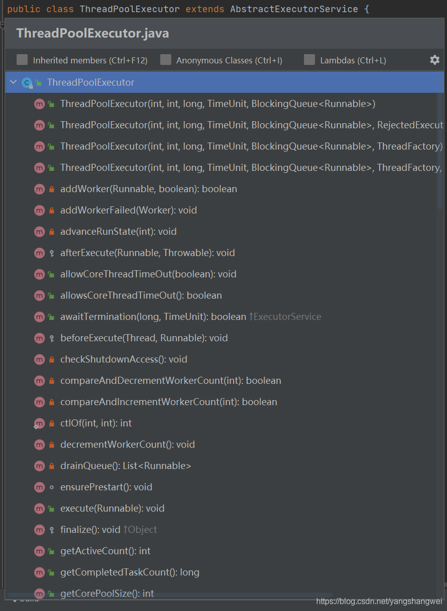

在Java中的体现是ThreadPoolExecutor类 。 这里我们主要回顾 J.U.C提供的线程池 ThreadPoolExecutor类 。
ThreadPoolExecutor实现的顶层接口是Executor 。
  • 顶层接口Executor提供了一种思想:将任务提交和任务执行进行解耦。用户无需关注如何创建线程,如何调度线程来执行任务,用户只需提供Runnable对象,将任务的运行逻辑提交到执行器(Executor)中,由Executor框架完成线程的调配和任务的执行部分
  • ExecutorService接口增加了一些能力:比如扩充执行任务的能力,补充可以为一个或一批异步任务生成Future的方法;提供了管控线程池的方法,比如停止线程池的运行等等。
  • AbstractExecutorService则是上层的抽象类,将执行任务的流程串联了起来,保证下层的实现只需关注一个执行任务的方法即可
  • 最下层的实现类ThreadPoolExecutor实现最复杂的运行部分,ThreadPoolExecutor将会一方面维护自身的生命周期,另一方面同时管理线程和任务,使两者良好的结合从而执行并行任务

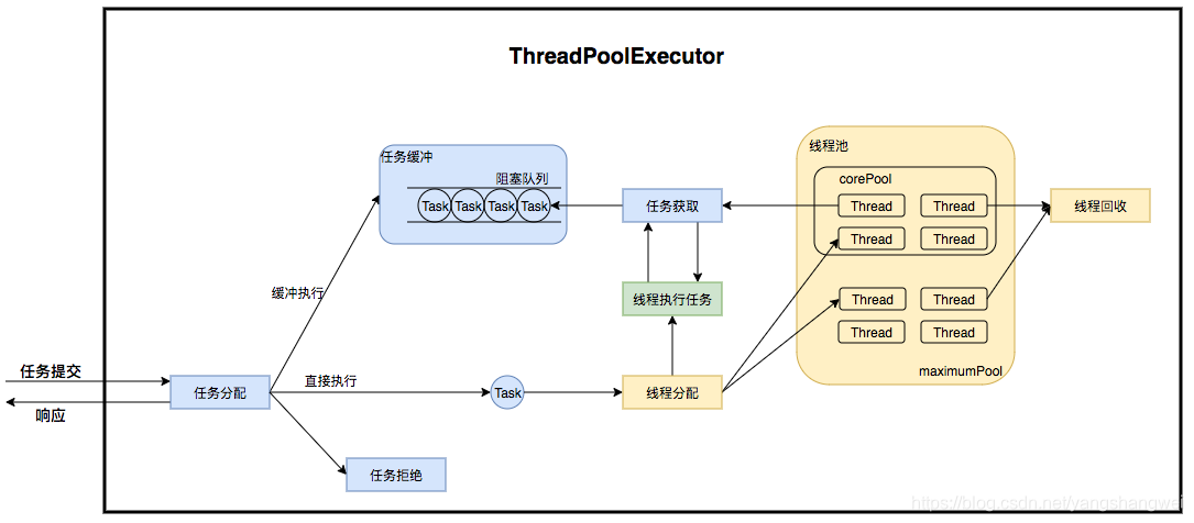

运行机制
运行机制如下图所示
  • 线程池在内部实际上构建了一个生产者消费者模型,将线程和任务两者解耦,并不直接关联,从而良好的缓冲任务,复用线程。
  • 线程池的运行主要分成两部分:任务管理、线程管理。
    任务管理部分充当生产者的角色,当任务提交后,线程池会判断该任务后续的流转:(1)直接申请线程执行该任务;(2)缓冲到队列中等待线程执行;(3)拒绝该任务。
    线程管理部分是消费者,它们被统一维护在线程池内,根据任务请求进行线程的分配,当线程执行完任务后则会继续获取新的任务去执行,最终当线程获取不到任务的时候,线程就会被回收。

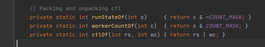

ctl的相关方法
// 获取运行状态;
private static int runStateOf(int c)     { return c & ~CAPACITY; }
// 获取活动线程数;
private static int workerCountOf(int c)  { return c & CAPACITY; }
// 获取运行状态和活动线程数的值。
private static int ctlOf(int rs, int wc) { return rs | wc; }

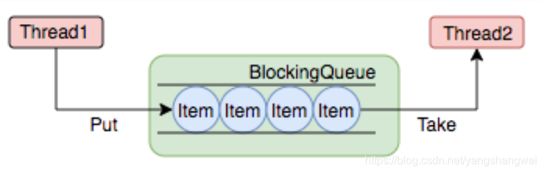

阻塞队列(BlockingQueue)是一个支持两个附加操作的队列。
  • 在队列为空时,获取元素的线程会等待队列变为非空。
  • 当队列满时,存储元素的线程会等待队列可用。
阻塞队列常用于生产者和消费者的场景,生产者是往队列里添加元素的线程,消费者是从队列里拿元素的线程。阻塞队列就是生产者存放元素的容器,而消费者也只从容器里拿元素。
【线程1往阻塞队列中添加元素,而线程2从阻塞队列中移除元素】

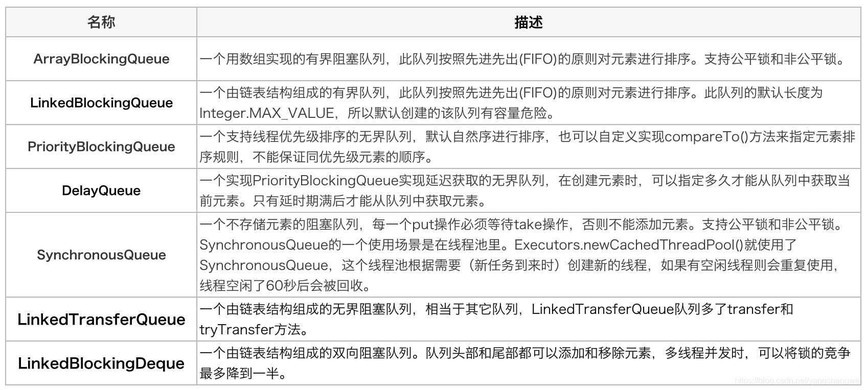

使用不同的队列可以实现不一样的任务存取策略。

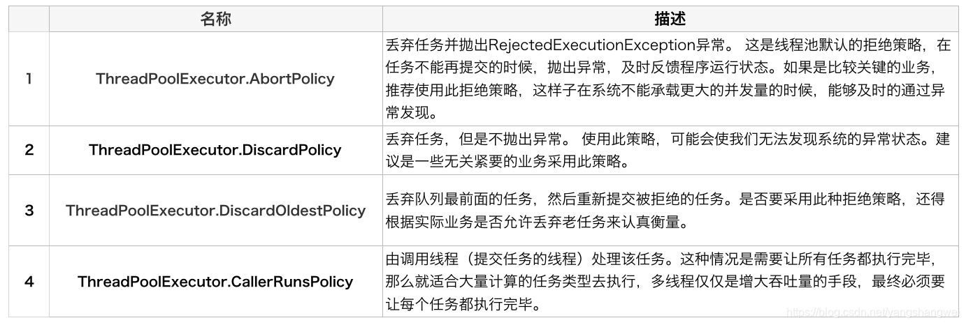

任务拒绝模块是线程池的保护部分,线程池有一个最大的容量,当线程池的任务缓存队列已满,并且线程池中的线程数目达到maximumPoolSize时,就需要拒绝掉该任务,采取任务拒绝策略,保护线程池。
可以通过实现这个接口去定制拒绝策略,也可以选择JDK提供的四种已有拒绝策略

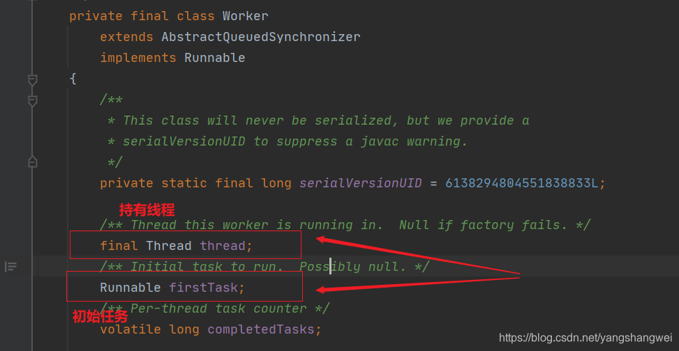

线程池为了掌握线程的状态并维护线程的生命周期,设计了线程池内的工作线程Worker
Worker这个工作线程,实现了Runnable接口,并持有一个线程thread,一个初始化的任务firstTask。
thread是在调用构造方法时通过ThreadFactory来创建的线程,可以用来执行任务;
firstTask用它来保存传入的第一个任务,这个任务可以有也可以为null。
如果这个值是非空的,那么线程就会在启动初期立即执行这个任务,也就对应核心线程创建时的情况;如果这个值是null,那么就需要创建一个线程去执行任务列表(workQueue)中的任务,也就是非核心线程的创建。
线程池需要管理线程的生命周期,需要在线程长时间不运行的时候进行回收。线程池使用一张Hash表去持有线程的引用,这样可以通过添加引用、移除引用这样的操作来控制线程的生命周期。这个时候重要的就是如何判断线程是否在运行。
Worker是通过继承AQS,使用AQS来实现独占锁这个功能。没有使用可重入锁ReentrantLock,而是使用AQS,为的就是实现不可重入的特性去反应线程现在的执行状态。

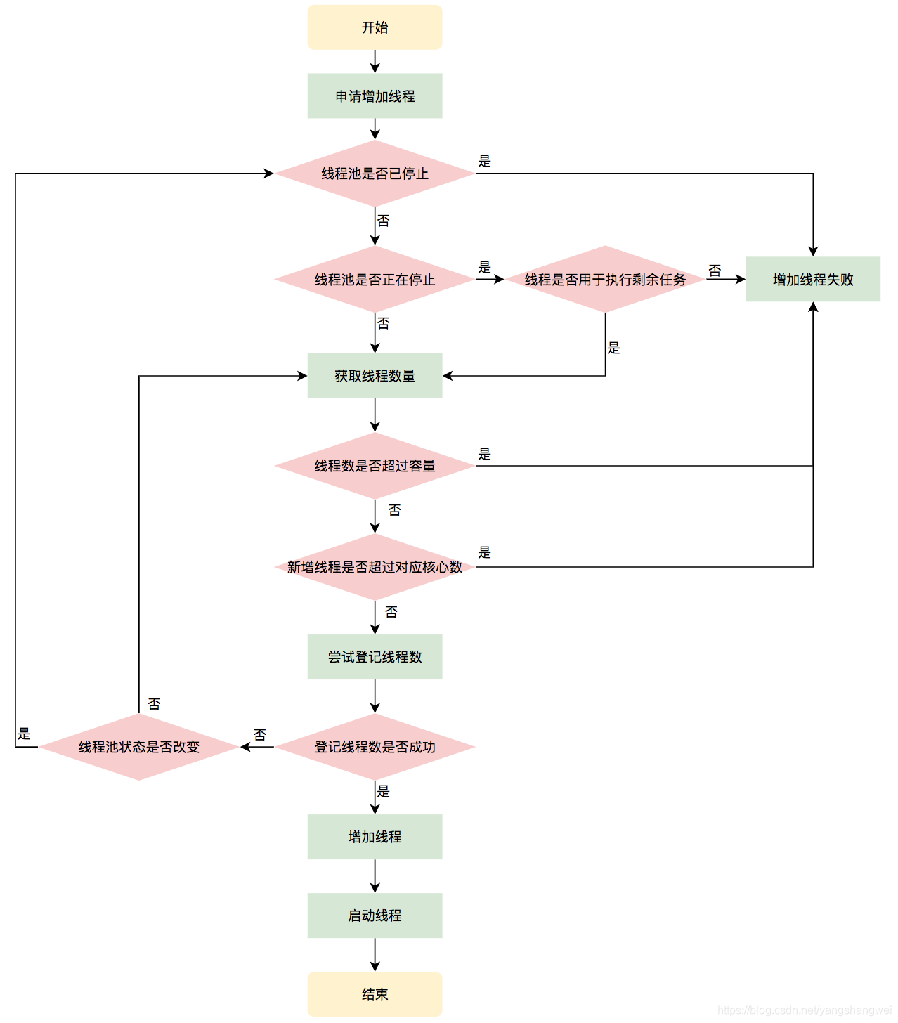

增加线程是通过线程池中的addWorker方法,该方法的功能就是增加一个线程,该方法不考虑线程池是在哪个阶段增加的该线程,这个分配线程的策略是在上个步骤完成的,该步骤仅仅完成增加线程,并使它运行,最后返回是否成功这个结果。
addWorker方法有两个参数:firstTask、core。
  • firstTask参数用于指定新增的线程执行的第一个任务,该参数可以为空;
  • core参数为true表示在新增线程时会判断当前活动线程数是否少于corePoolSize,false表示新增线程前需要判断当前活动线程数是否少于maximumPoolSize 。
其执行流程如下图所示:

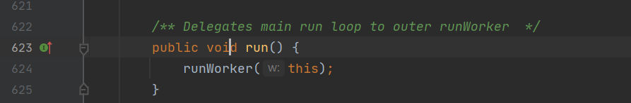

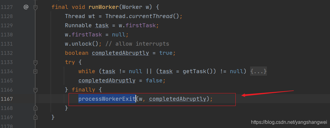

在Worker类中的run方法调用了runWorker方法来执行任务,runWorker方法的执行过程如下:
  • 1.while循环不断地通过getTask()方法获取任务。
  • 2.getTask()方法从阻塞队列中取任务。
  • 3.如果线程池正在停止,那么要保证当前线程是中断状态,否则要保证当前线程不是中断状态。
  • 4.执行任务。
  • 5.如果getTask结果为null则跳出循环,执行processWorkerExit()方法,销毁线程。
