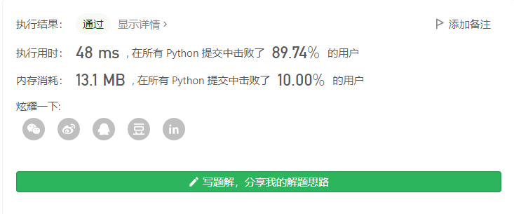

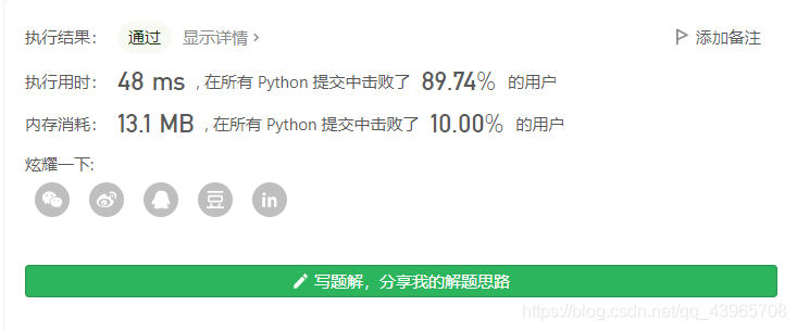

解题思路:
贪心算法:
在转换的过程中,尽可能优先使用较大数值对应的字符,最后转换得到的罗马数字的字符个数更少。首先定义一个罗马数字与阿拉伯数字的映射列表。列表中的排序按照阿拉伯数字从大到小,循环这个列表中的映射组,用尽可能大的字符去替换。
class Solution(object):
def intToRoman(self, num):
:type num: int
:rtype: str
# 定义映射列表
mapping_list = [['M', 1000], ['CM', 900], ['D', 500], ['CD', 400], ['C', 100],
['XC', 90], ['L', 50], ['XL', 40], ['X', 10], ['IX', 9], ['V', 5], ['IV', 4], ['I', 1]]
rst = ''
for Roman_num, value in mapping_list:
# 退出条件
if num == 0:
break
# 将该字符 * 它的个数并添加到rst中
rst += Roman_num * (num // value)
# 获取剩余的num
num %= value
return rst
